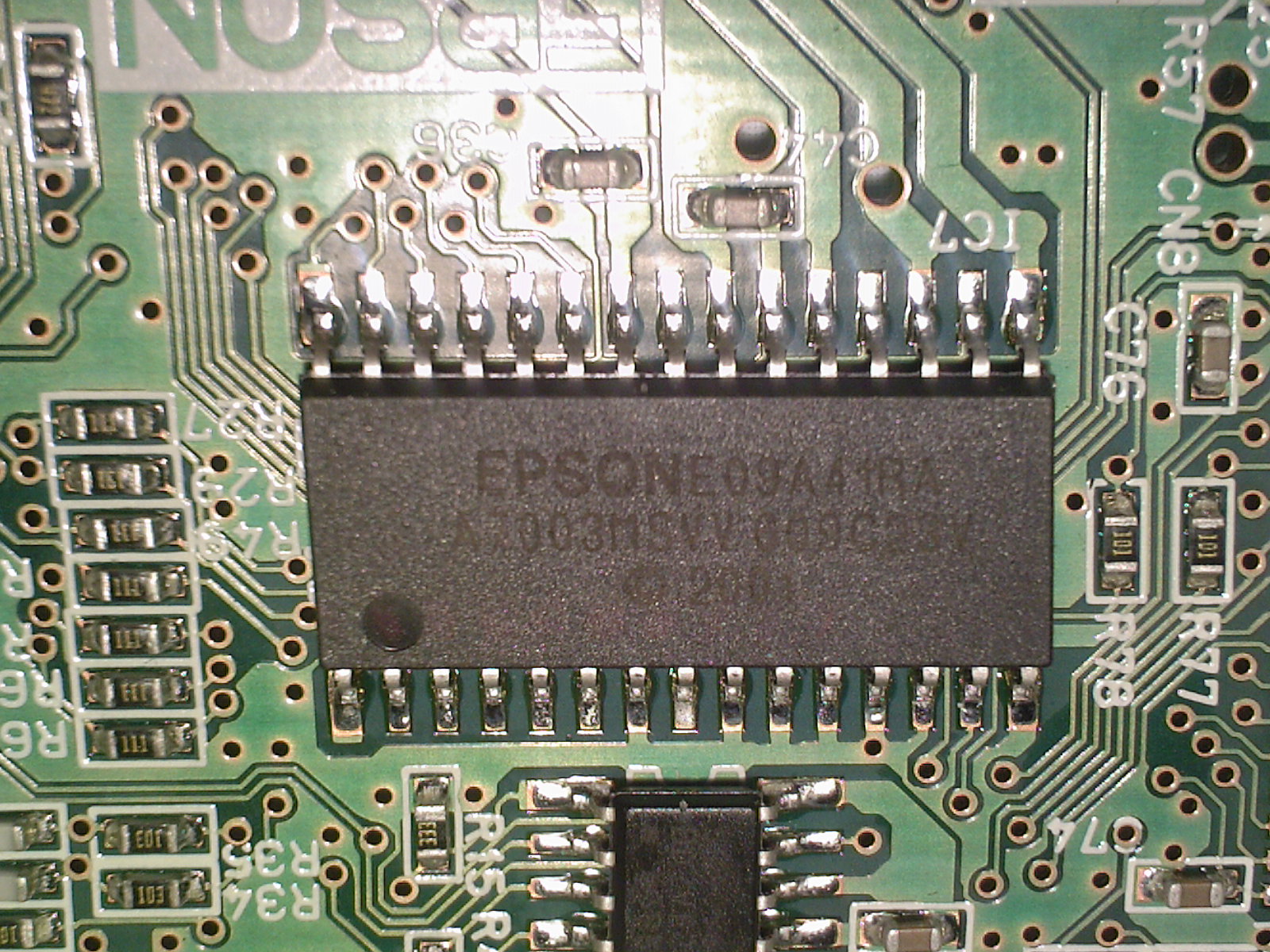

Ich bin mir ziemlich sicher das das ein RAM Baustein ist, allerdings
finde ich kein Datenblatt zu dem Baustein.
EPSONE09AA1RA
A7003MSVV 609C23V
C 2001
Und noch 2 Transistorenbzw MOSFETs laut Platine Q2 Q3
A2169
C6017
Wenn ihr mir da weiter helfen würdet, würdet ihr mir sehr helfen

A7003 von Epson habe ich kein Datenblatt gefunden,
Die Transistoren sollte üblicherweise 2SA2169 und 2SC6017 sein.

Ich würde auf einen ASIC tippen. Mach mal ein Foto davon.
von EPSON Drucker Ausschlachter (Gast)
Kamera streikt zwar einwenig, aber siehe Anhang
Nein, das ist kein RAM und auch kein ROM. Beide benötigen weder so dicke
Leiterbahnen noch so viele auf gleiches (Masse-?) Potential gelegte
Pins.
Das wird irgendein mittlerer Leistungsbaustein sein.

Also ein RAM kann man ziemlich sicher ausschließen, denn dazu sind zu
wenige Leitungen da (viele gehen an Masse).
Ich habe etliche ähnliche ICs, was da drin ist, weiß nur Epson.
In Tintenstrahldruckern sind in solchen ICs z.B. die Steuerung und
Treiber für die Druckköpfe verbaut, die die Ansteuersignale für die
Piezos erzeugen.
