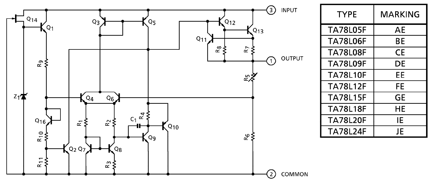

Kann diese Schaltung so richtig sein?
lektor schrieb:
> Kann dieser Satz so richtig sein?
>>Sollte der Kollektor von Q6 nicht besser nicht mit Q4 verbunden sein
>>sondern an + (Input) gehen?
Ja, der Satz ist so richtig, evtl. noch ein Komma hinter 'sein'.
>Wird schon passen: die Regelung erfolgt über den Emitter vom Q6
>(+Q8,Q9,Q10), nicht über Q3+Q5.
Sorry, seh ich so nicht. Ist Q4/Q6 denn kein Differenzverstärker?
Wie soll das gehen? Da ist doch irgendwie Murks in der Schaltung.
Naja, wenn Q4 und Q6 jetzt PNP-Transistoren wären, Emmitter und
Collector vertauscht und die Verbindung der Collectoren dann weg,
dann...
Aber so passt da garnix!

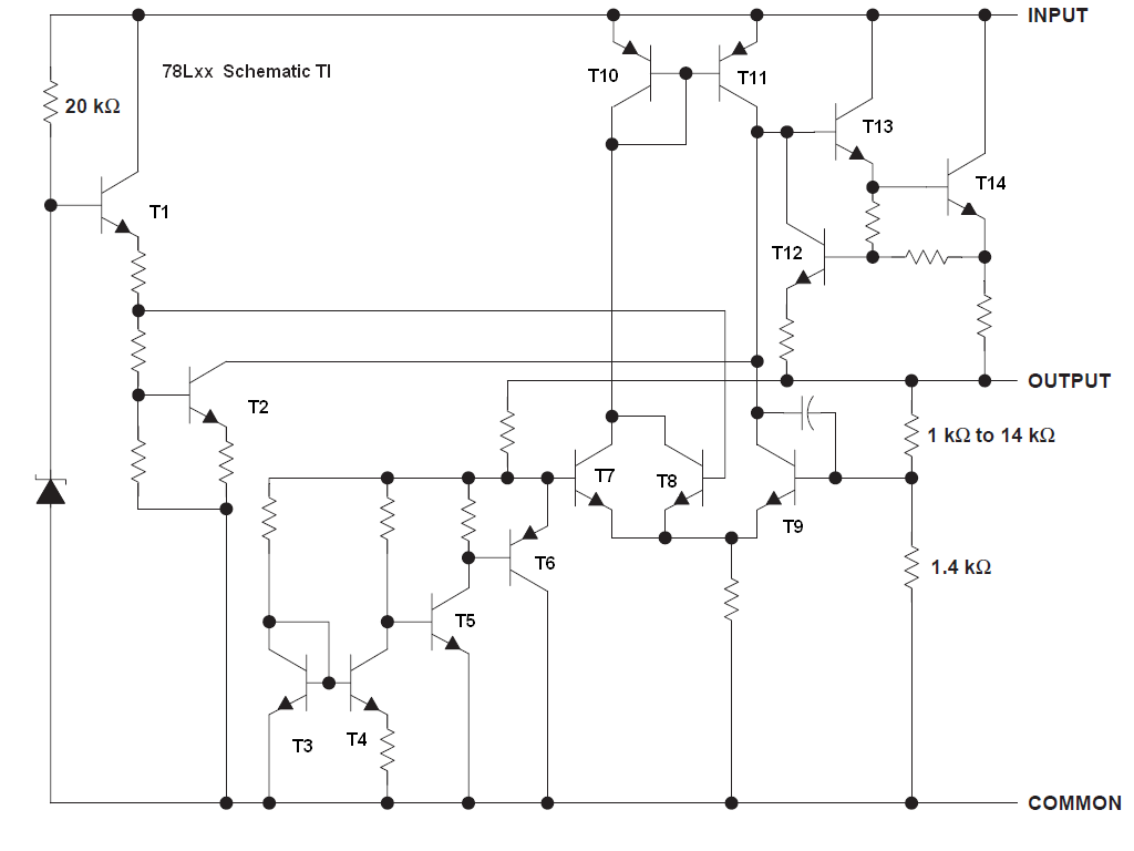

>Den scheint jeder anders zu implementieren. So auch TI, aber dieses eng
>umschlungene Transistorpärchen findet sich dort ebenfalls.
Falls du T7/T8 meinst, seh ich nicht so. T8/T9 bilden einen
Differenzverstärker. T7 und T8 sind sone Art "analoge
wired-OR-Verknüpfung"
Der mit der höheren Spannung an der Basis setzt sich durch.
T3,4,5,6 sind wohl ein Übertemperatursensor?
Oder ist das eine klassische Bandgap-schaltung?
Nein, Differenzverstärker sehen anders aus.
> T8/T9 bilden einen Differenzverstärker.
Und T2 funkt auch noch mit in die Regelung rein.
> Oder ist das eine klassische Bandgapschaltung?
Die Referenzspannung kommt von der Diode ganz links.
Für mich gilt:
Das Pärchen Q4/Q6 hat genau die selbe Funktion wie die T7/T8.
Dabei gilt:
T7 = Q6 = angeschlossen an Ausgangsspannung
T8 = Q4 = angeschlossen an Referenzspannung
