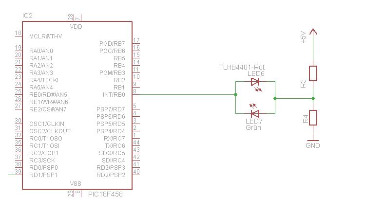

Dimensionierung der Widerstände
Gast #1389050
Kann man ausrechnen wenn man den Strom kennt der fließen soll.
Superspezialformel für sowas ist: U=R*I
Warum schaltest die LED nicht zwischen 2 Portpins, dann brauchts nur
einen Widerstand.
Gast #1389051
Am einfachsten machst du beide Widerstände gleich groß. Du hast dann
einen Spannungsteiler mit Leerlaufspannung 2,5V. Der Innenwiderstand
dieser Ersatzspannungsquelle entspricht der Parallelschaltung beider
Widerstände.
Bei ca. 5mA Strom durch die Dioden bräuchtest du dann:
rot: 2,5V-1,8V=0,7V
0,7V/5mA=140 Ohm. -> R1=150Ohm R2 = 150Ohm
grün: 2,5-2,0=0,5V
0,5V/5mA=100 Ohm -> R1=100Ohm R2=100Ohm
dann nimmste einfach 120Ohm für beide, ist nen guter Mittelwert.
Gast #1391674
Vielen Dank, die beide Dioden funktionieren...
PORT RB ist als Ausgang definiert
Wenn RB0=0 (low) dann leuchtet LED7
Wenn RB0=1 (high) dann leuchtet LED6
Ich habe jetzt  bitte eine frage
1-Wann können die Beiden nicht leuchten?
2-was heißt hight impedanz?
Gast #1391678
1) wenn der ausgang auf hoch impedanz geschaltet ist... sprich wenn kein
entsprechend hoher strom fliessen kann... (wenn du den eingang z.b. als
eingang schaltest...)
2) impedanz = widerstand (wirk + blind)
