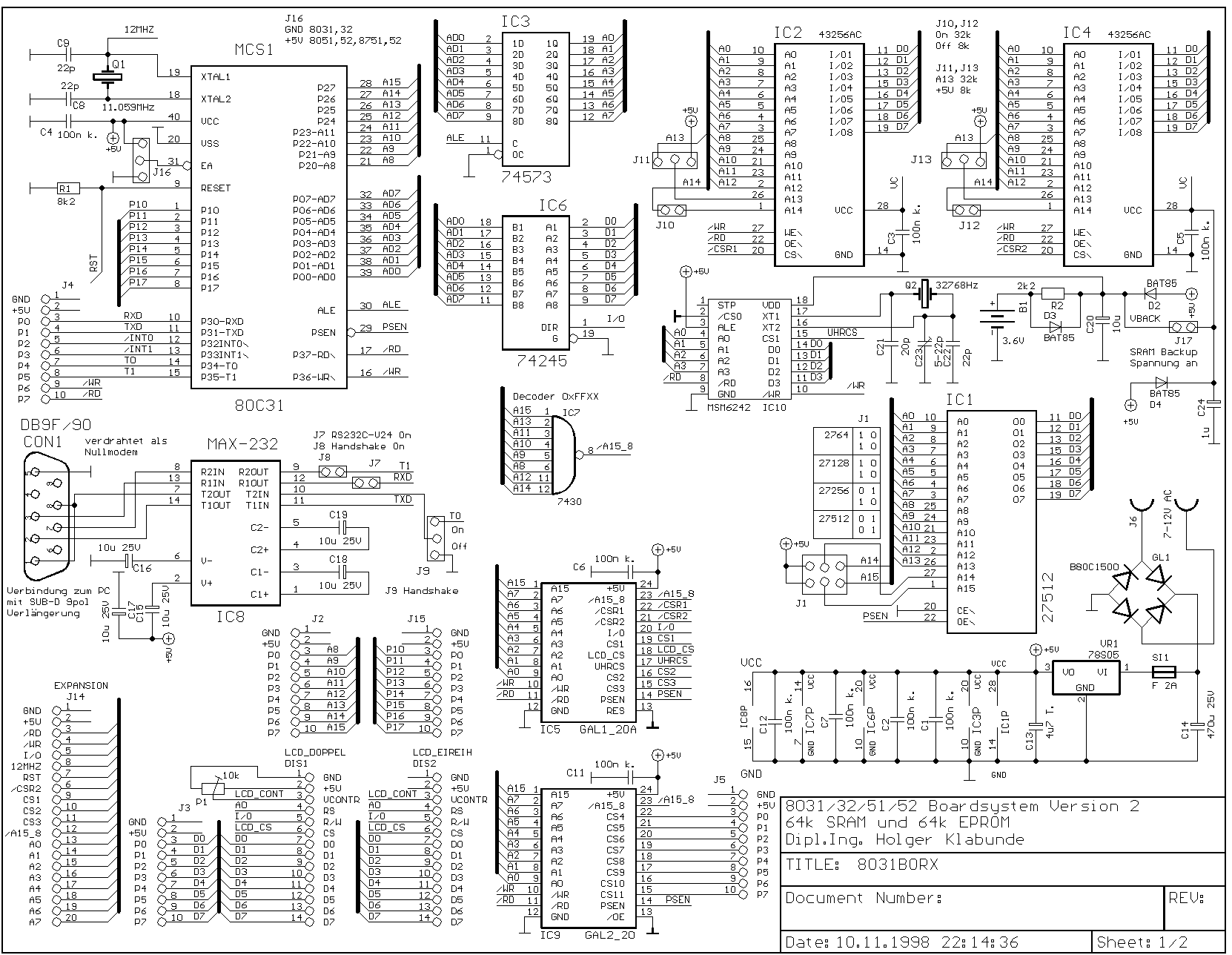

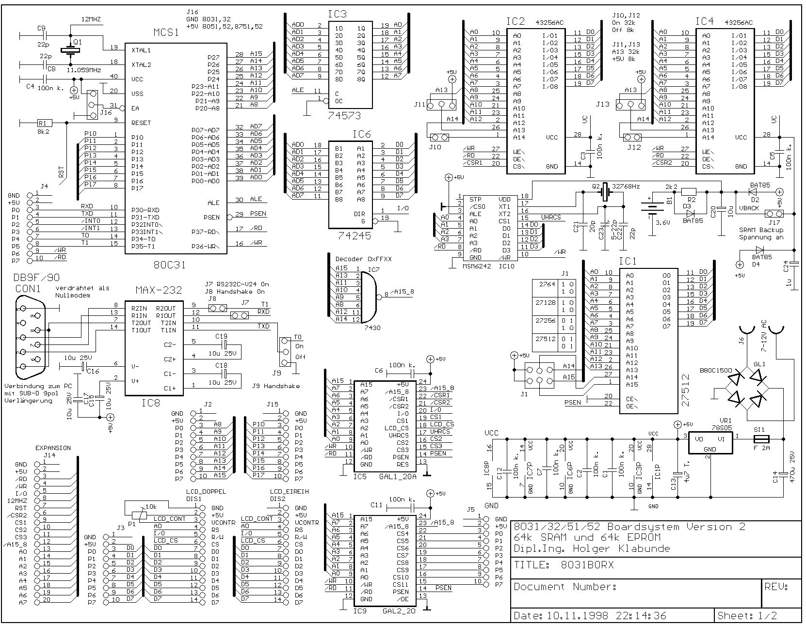

Ich bin ein Anfänger im Bereich der Mikrocontroller. Im Schaltplan zum
8051ziger Board gibt es Dicke und dünne Verbindungslinien, wobei die
dünnen Verbindungslinien in die dicken Verbindungslinien hineinlaufen.
Kann mir jemand erklären, wie man diese dicken Verbindungslinien ließt
oder wie man sie zu inerpretieren hat, wenn man sie in ein
Platinenlayout umwandeln möchte?
Wie Tom schon geschrieben hat.
Das sind die Bussignale.
Die einzelnen Signale z.B. D0 - D7 oder A0 - A15 werden der
Übersichtlichkeit wegen als dicke Linien zusammengezeichnet.
Eine Frage nur zur Info.
Wie gross willst Du die Platine machen?
Grüße
Andreas
Die "dicken" Leitungen sind Bussse, um das Schaltbild übersichtlicher
zu halten.
Im Layout müssen alle Anschlüsse mit dem gleichen Namen miteinander
verbunden werden, also überall wo z.B. "A0" in den Bus geht, muss das
verbunden sein.
