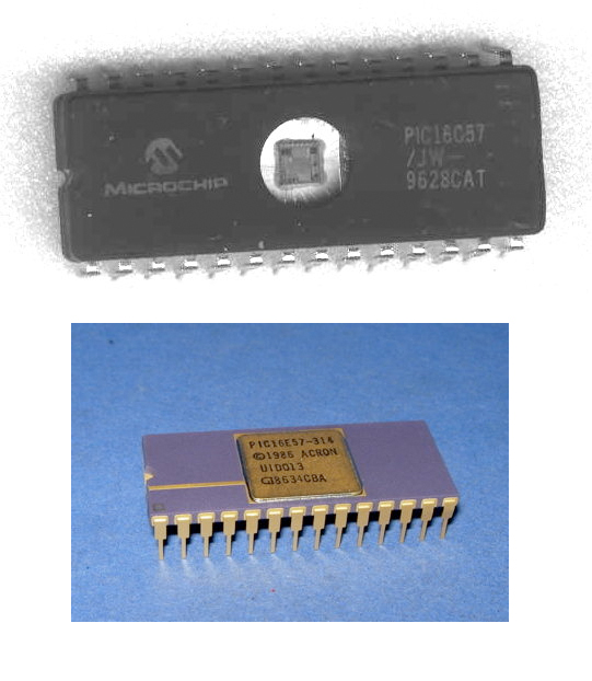

Einer der ersten kompakten PICs... bisher nicht bekannt gewesen, ein
PIC16E57, vermutlich ROM-basiert, der direkte Nachfolger ist
PIC16C57/16F57 (siehe Anhang), auch vom gleichen anbieter.
Das nenne ich Support, nach 20 Jahren gibt es 100% kompatible Modelle!
Leider sind die Preise so teuer, wollte mir als PIC Fan sowas zulegen
(und darauf programmieren, ist ja fast nichts anderes als ein 16F54 !)
