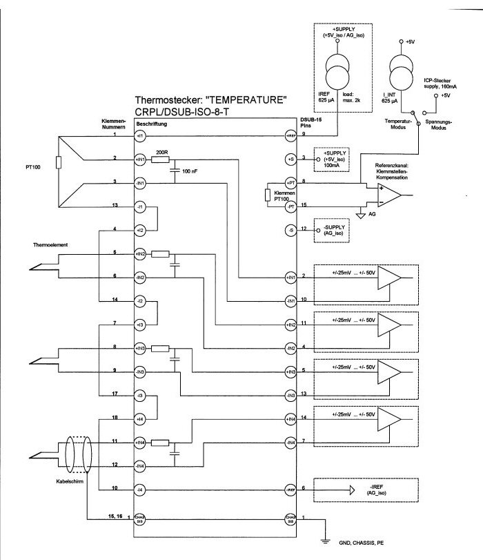

Ich habe hier einen PT100 mittels 4-Leiter-Anschluss über einen speziell
dafür vorgesehenen Stecker an ein digitales Signalauswertungssystem
angeschlossen. Das funktioniert alles tadellos.
Der angesprochene Stecker kann 4 PT100 gleichzeitig über
4-Leiter-Schaltung aufnehmen und auswerten. Funktioniert ebenfalls
tadellos. Ich habe in dem Stecker noch Platz für einen PT100.
Nun meine veilleicht etwas dumme Frage:
Haltet ihr es für möglich, ein und denselben PT100 so an zwei
Steckerplätzen gleichzeitig anzuschließen, sodass das Messsystem denkt,
es wären zwei unterschiedliche PT100 und mir 2 gleiche Signale anzeigt?
Bruzzle ich mir den Widerstand durch falls ich einen PT100 einfach
parallel an zwei Stecker anschließe?
Viele Grüße!
Alex

Hallo.
Kaputt gehen wird der sicher nicht, da ja die Widerstandsänderung
mittels Spannungsabfall gemessen wird. Da wird nicht viel Strom fließen.
Warum probierst du es nicht einfach aus? Funktionierte bisher doch alles
tadellos.
Ansonsten solltest du uns mitteilen, wo der Pt100 angeschlossen ist.
Gast #1389879
Wenn die 4 Pt100 nacheinander abgefragt werden (Multiplexbetrieb) könnte
es funktionieren.
Bei einzelnen Analogkanälen wird es dagegen sicher nicht gehen, da sich
die Ströme der zusammengeschalteten Kanäle addieren/beeinflussen.

Vielleicht hilft euch der Schaltplan des Steckers weiter.
Die Versorgungsleitungen der einzelnen PT100 werden in Reihe geschalten.
Ich stelle mir das so vor, dass ich z.B. die "+IN2" und "-IN2" -
Anschlüsse mit "+IN1" bzw. "-IN1" verbinde. Die Versorgung lasse ich bei
"+I1" bzw "-I1" sprich "+I2" und "-I2" bleiben unbelegt. Dann sollte ich
dem Messgerät doch 2 PT100 vorgaukeln können, oder nicht?
Vielen, vielen Dank für eure schnellen Antworten!
