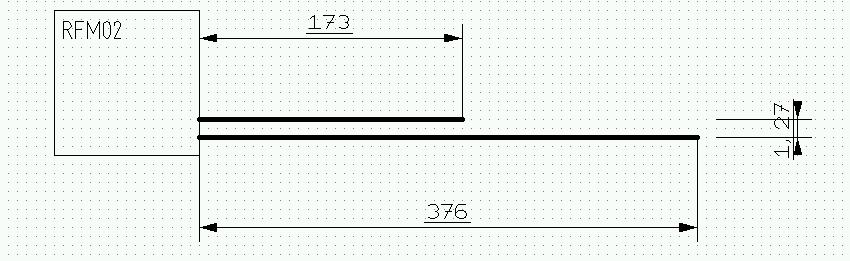

Deshalb möchte ich nach folgender Zeichnung eine J-Antenne anschließen:
  |  Lambda/2-Strahler
  | | Lambda/4-Anpassleitung
| RFM02 |
Als Antennenkabel verwende ich zwei Adern eine grauen Hosenträgerkabels
mit 2,54mm Adernabstand. Eine Ader wird nach Lambda/4 abgezwickt, der
Strahler ist Lambda/2 lang. Die Gesamtantenne damit 3/4 Lamda.
Eine J-Antenne muss normalerweise unten kurzgeschossen werden und
zwischen dem Strahler und der Anpassungsleitung der optimale
Einspeisepunkt ermittelt werden. Rothammel geht aber bei einer
Einspeisung mit 50 Ohm davon aus, das die Einspeisung direkt unten (ohne
Kurzschluss) erfolgen kann.
Wird das so effizient funktionieren und sind meine Überlegungen korrekt?

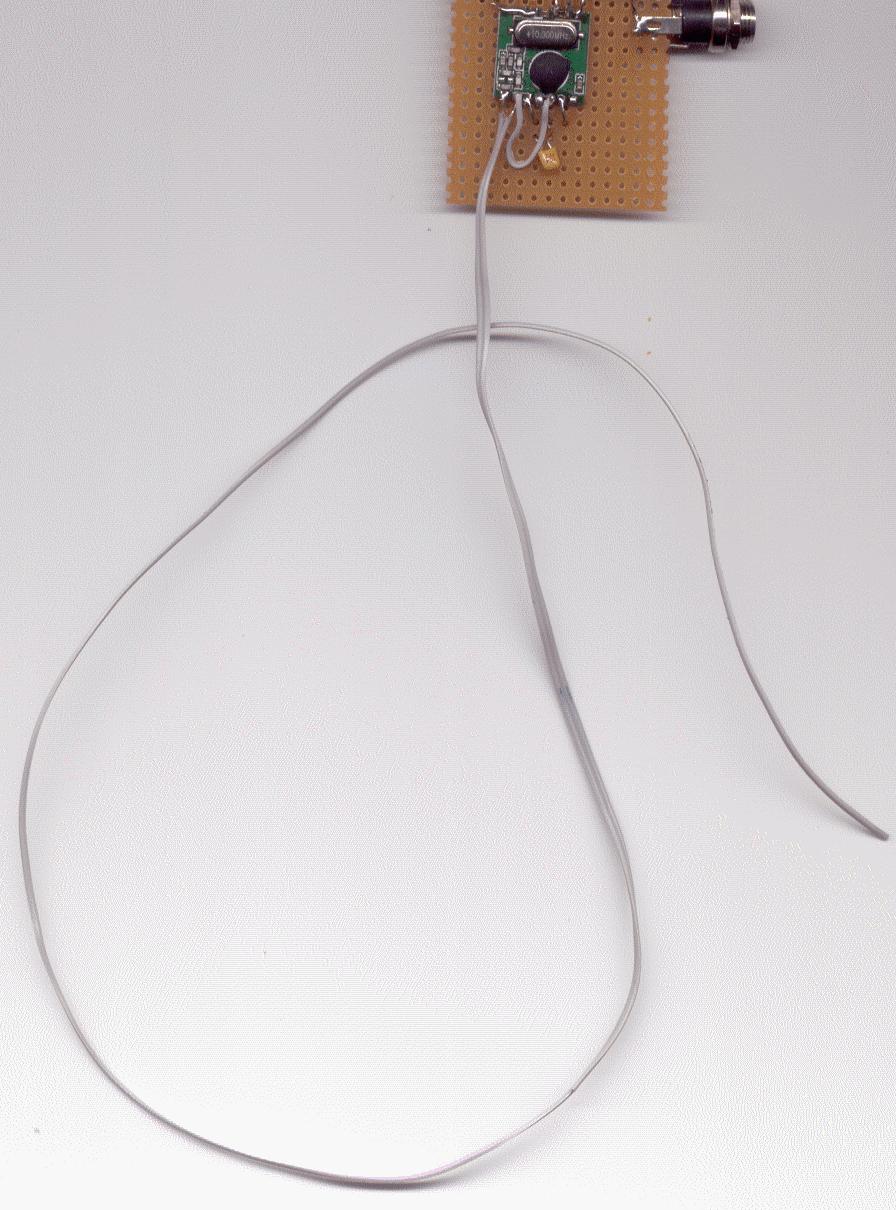

Gast #1410411
So nun wie in Aussicht gestellt weitere Details:
Übersichtsfoto ist im Anhang. Im nächsten Post kommt eine
"Kostruktionszeichnung".
Die Rolle Flachbahnkabel hat den Aufdruck:
FLAT CABLE
STYLE: UL2651 FLAT CABLE
FILE NO: E189529
...blablabla
Gobel kennt das Kabel, sgat aber nix über Wellenwiderstand... aus
(http://www.google.com/search?client=opera&rls=de&q=UL2651+FLAT+CABLE&sourceid=opera&ie=utf-8&oe=utf-8)

Gast #1413893
Klar! Kontaktdaten kommen per email.
Achtung! In meiner Konstruktion und im Protoypen ist ein kapitaler Bock.
Der Strahler mus nicht Lambda/4 sondern Lambda/2 lang sein. So wie im
ursprünglichen Post.
@Jörg: Ich schick dir ein neues Muster zu.

Moderator Persönliche Seite #1415895
So recht glücklich bin ich mit den ersten Versuchen nicht geworden.
Hatte aber keinen NWA, sondern habe erstmal mit dem Afu-Gerät als
Generator gearbeitet (mach ungefähr +18 dBm in der Stellung mit der
kleinsten Leistung) und einem Richtkoppler zur Messung des s11.
Habe die Antenne nicht recht auf irgendeine Resonanz bekommen können,
auch eine Sleeve-Antenne aus RG-174 nicht.
Gestrahlte Messungen waren von den Ergebnissen her eher schlechter
als die ,,Gummiwurst'', die zur Funke dazu gehört (die bei 434 MHz
elektrisch 3/4 lambda lang sein müsste, aber mechanisch ist sie
etwas kürzer als lambda/2).  Aber wie schon gesagt, mir fehlt ein
Raum mit absorbierenden Wänden für vernünftige gestrahlte Messungen.

OK, der NWA hat sich gefunden :), stand nur in einer anderen Ecke
als sonst...
Naja, berauschend ist das Ergebnis nicht, aber ich habe zumindest
eine irgendwie resonante Antenne bekommen.  s11 = -6,5 dB (das
ist also die Energie, die von der Antenne in der Resonanz
[hoffentlich] abgestrahlt wird), und die Resonanz bei 433 MHz
ergibt sich, wenn man die Länge des Transformations-Stubs mit
160 mm und die des anschließenden Strahlers mit 285 mm ansetzt.
Ein wesentlicher Nachteil dieser einfachen Konstruktion zeigt sich
aber auch sofort: jedes Stückchen Zuleitung bis zum Antennestecker
verändert die Transformationsleitung, man muss die Antenne also
wirklich direkt an die Signalquelle klemmen.
Vielleicht sollte man doch nochmal mit einer ,richtigen' J-Antenne
experimentieren, also Kurzschluss am Fußpunkt und dann ein 50-Ω-
Kabel an einer Abgreifstelle angelötet.

Moderator Persönliche Seite #1417963
Abdul K. schrieb:
> Eventuell strahlt die Antenne auch noch sowas nach oben, das du sogar
> noch aus dem Tal der Ahnungslosen rausfunken kannst ;-)
Ist eher nicht zu erwarten. :)  Im Wesentlichen strahlt schon der
Dipol selbst, aber natürlich nur, wenn man die ganze Antenne auch
tatsächlich direkt an den Generator anschließen kann.  Ansonsten
hat man einfach Mantelwellen, d. h. die Zuleitung wird zur Antenne
(und dann liegt die Resonanz des Gesamtgebildes gottsonstwo).
> Warum machst du eigentlich die Messungen. Der Autor des Konstrukts
> könnte dies doch mit zwei gleichartigen Modulen selbst am einfachsten
> probieren.
Dürfte recht schwierig sein, weil man dann gar nicht mehr weiß, in
welche Richtung man irgendwas ändern sollte.  Ich habe hier den
Draht etwas länger gemacht, und dann den Abgleich mit dem Seiten-
schneider vorgenommen, bis die Resonanzstelle am NWA die gewünschte
Frequenz hatte. ;-)  Das machst du nur mit einem RFM12 bewaffnet
nicht einfach so.
Leider ist die Resonanzstelle extrem schmal.  Wir haben dann mal eine
,richtige' lambda/4 dagegen gehalten (also eine, die über einem
Kupferblech mit mehr als lambda/2 Kantenlänge aufgebaut war), die
bringt es auf s11 = -13 dB (oder so), und die Resonanz ist viel
breiter.  Ich denke, die schmale Resonanz ist auf den Einfluss der
Transformationsleitung zurück zu führen.
Aber der OP kann ja mit den genannten Maßen mal experimentieren und
dann gucken, ob er damit besser fährt als mit einem ,,wilden Draht''.
Klar, wenn man Platz hat, kann man auch eine 6-Ele-Yagi nehmen. :-)

Moderator Persönliche Seite #1428719
Eine Sleeve-Antenne habe ich noch nicht vermessen, insbesondere
deshalb nicht, weil das Kabel, was ich letztens dafür benutzt habe,
so eine Kringelneigung hat, dass man das Teil vielleicht als
Schweineschwanz, aber nicht als Antenne betrachten kann. ;-)
Ich habe jetzt mal meine "echte" J-Antenne vermessen können.  Ich
bin (zumindest seitens der NWA-Messung) begeistert: ohne irgendwelche
Optimierungen war sofort eine gute Resonanz zu sehen, die mit > 10 dB
Rückflussdämpfung auch in den Bereich kommt, da man das Gebilde auch
als Antenne ansehen würde.  Das Ganze ist aus 1 mm CuL gebaut, wobei
ich die Anpassleitung auf die Schnelle mit Heißkleber so gekleckst
habe, dass da ein einigermaßen konstanter Drahtabstand entsteht.
Die Länge insbesondere der Anpassleitung entscheidet sehr wesentlich
über die Lage der Resonanzstelle.  10 mm zu wenig, und die Resonanz
ist kaum noch wahrnehmbar bei deutlich über 450 MHz.

Dabei habe ich die Lage der Einspeisung nicht weiter versucht zu
optimieren, weil die Werte insgesamt so gut aussahen.  Die beiden
Elementlängen sind jeweils inklusive der 15 mm für die Einspeisung.
Ich habe dann noch 210 mm RG-188 bis zum SMA-Stecker gehabt, die aber
offenbar keinen nennenswerten Einfluss auf die Antenne haben (anders
als bei der vereinfachten Variante mit dem Flachbandkabel).
Wirkliche Strahlungsmessungen kann ich hier nich machen, mal sehen,
ob ich das Gebilde in brauchbarem Zustand bis nach Hause bekomme...
Moderator Persönliche Seite #1429064
OK, jetzt noch die gestrahlten Messungen in meinem super-duper
Antennentestraum. ;-)
Ja, die J-Antenne bringt hier wirklich was.  Ich bekomme damit am
Spekki als Messempfänger ca. 5 dB mehr an Anzeige als mit der
Gummiwurst-Antenne des Funkgeräts (die zwar elektrisch 3/4 lambda
ist, aber mechanisch nur ungefähr lambda/4 lang ist).
Aber: die Abstimmung ist wirklich fusselig.  Zwei Millimeter an der
Trafo-Leitung genügen, um die Resonanz irgendwo zwischen 430
und 440 MHz hin und her zu schieben.  Dementsprechend ist dieses
Stück der Antenne dann auch einerseits mechanisch empfindlich (gegen
Änderung des Abstandes der Paralleldrahtleitung) sowie handempfind-

Schwankungen durch Objekte, die sich da in der Nähe befinden, können
den ganzen schönen J-Antennen-Effekt damit wieder zunichte machen.
Wenn man sie aber irgendwo einigermaßen mechanisch stabil montieren
kann, dann denke ich, dass sie wirklich gut ist, weil sie halt
unabhängig von den Erdungsverhältnissen arbeitet (OK, dafür ist sie
auch dreimal so lang wie ein lambda/4-Stab).
Der Abstand zwischen Sender und Empfänger betrugen bei mir ca. 2
lambda, sollte also hinreichend Fernfeld sein.
Ich werde mal sehen, mir eine J-Antenne für 2 m zu bauen und sie
bei der nächsten Wanderung mal mitzunehmen.  Mal sehen, wie man
das mechanisch ausreichend stabil bekommt.
