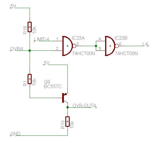

Guten Morgen zusammen,
ich stehe eigentlich gerade vor einer recht banalen Aufgabe und bräuchte
trotzdem eine kleine Hilfe.
In der angehängten Schaltung möchte ich mit einem Schalter OVR4 gegen
GND schalten damit auf L4 immer eine "0" liegt. Um zu wissen ob der
Benutzer diesen Schalter umgelegt hat würde ich gerne den Pegel an OVR4
erfassen. Die Erfassung geschieht mit einem Messinstrument welches
Logikpegel auswertet, ich kenne aber dessen Eingangsschaltung nicht.
Kann ich den Pegel wie gezeigt mit einem Transistor "entkoppeln"? Oder
evtl. sogar direkt OVR-OUT4 mit OVR4 verbinden? Wäre ein digitaler
Buffer angebracht?
Meine Bedenken sind, dass sich bei geöffnetem Schalter (OVR4 aus high)
der Strom über die Transistor Basis-Emitter strecke fließt und an OVR4
nur noch 0.7V überbleiben.
Kann mich bitte jemand erleuchten?

> Meine Bedenken sind ...
... unbegründet, denn über die BE-Diode wird nichts fliessen, weil die
Basis über R16 ja auf 5V liegt und die somit auf gleichem Potential wie
der Emitter liegt.
BTW:
Deine Transistorschaltung invertiert. Das solltest du bei der Auswertung
beachten.
Warum eigentlich so aufwendig? Mach doch einfach einen 220 Ohm
Widerstand zur Entkopplung vor dein Messgerät, und den Pullup R16 ein
wenig niederohmiger.
EDIT:
Oder noch einfacher: schließ dein Messgerät an den Pin 3 vom IC an. Dann
bist du garantiert vom Schalter entkoppelt.

Bei Deiner Schaltung kann es allerdings passieren, dass der Transistor
durchschaltet, obwohl der Ausgang "high" ist, der muß ja nicht unbedingt
auf 5V liegen, könnten z.B. auch nur 4V sein. Besser wäre ein NPN
Transistor als Emitterfolger (also Widerstand vom Emitter zur Masse und
dort Mesgerät anschließen.
Im Allgemeinen sind Messgeräte aber hochohmig, so daß man ohne Bedenken
das Messgerät direkt an OVR4 anschließen kann.

@Lothar:
Wenn LIMIT-4 auf low liegt ist Pin 3 jedoch immer high, den Schalter
kann ich dann nicht auswerten.
Ich werde einfach mein Messgerät wie von Michael beschrieben direkt an
OVR4 anschließen, und gehe mal davon aus das dies hochohmig ist.
