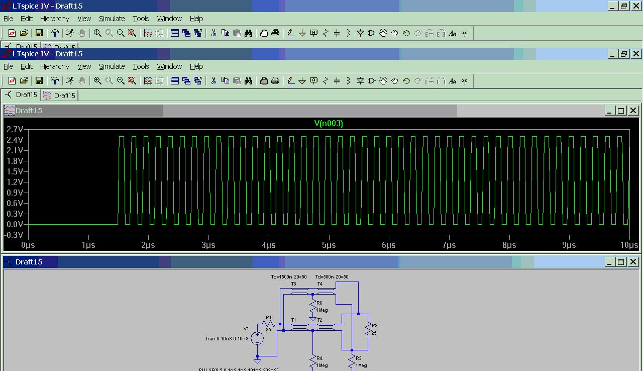

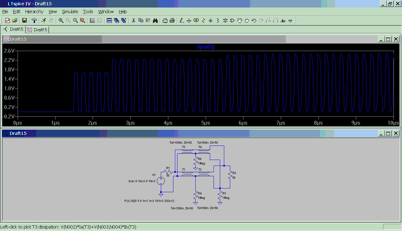

Zum Thema Ringstruktur RS485. Selbstverstaendlich kann man den RS485 Bus physikalisch als Ring verdrahten. Vorteil - man braucht keine Terminierungswiderstaende und kann damit sehr flexibel das Bussystem erweitern. Dieses Prinzip wird uebrigens schon seit fast 20 Jahren im Industrie Standard Feldbus P-NET umgesetzt! -> http://www.proces-data.com/P-NET_Installguide.html @ Transpluto: kommt auf die zu übertragende Baudrate an... Bei kleineren Durchmessern (2m) sind bis 250kbit gar keine Abschlüsse nötig, wenn Zu- und Ableitungskabel abgeschlossen sind. Kommt auch drauf an, ob ein Gehäuse drum rum ist (EMV) oder nicht. Ansonsten kann ich CAN-Transceiver empfehlen, bei denen man die Flankensteilheit einstellen kann.
#1392175
Hallo Josef, >Selbstverstaendlich kann man den RS485 Bus physikalisch als Ring >verdrahten. Vorteil - man braucht keine Terminierungswiderstaende und >kann damit sehr flexibel das Bussystem erweitern. Bei allem Respekt, du solltest nicht so einen Mist schreiben. Hier geht es darum, ob eine einzige RS485-Leitung zu einem Ring geformt werden darf. Und was soll der Quatsch, daß keine Terminierungswiderstände gebraucht werden??? In dem folgenden Link steht, daß es keine gute Idee ist einen RS485-Bus zu einem Ring zu formen http://www.national.com/an/AN/AN-979.pdf Siehe auch im Anhang. Wem das noch nicht reicht, der frage mal einen EMC-Experten üder die Idee mit dem Ring... Kai Klaas So habe das ganze mal LTSPICE simuliert. Das ganze besteht aus 4 Transmissionlines. T1 und T3 mit 1500nS Delay T2 und T4 mit 500nS Delay. Der Generator liefert 4.9MHz. Die Impedanz der Leitungen betraegt 50Ohm. Da das ganze vom Generator aus gesehen jetzt 25 Ohm hat betraegt der Abschlusswiderstand von Generator und Last 25 Ohm. Die Messung erfolgt zwischen T3 und T4. Hier scheint sich das ganze sauber einzuschwingen. So hier das ganze jetzt falsch Terminiert. Wieder am gleichen Punkt zwischen T3 und T4 gemessen. Hier sieht man jetzt die Stufen die duerch die falschen Abschlusswiderstaende (jetzt 50 Ohm) verursacht werden. Gruss Helmi

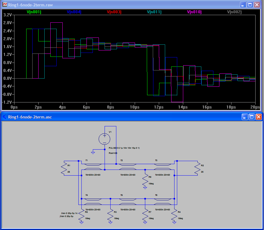

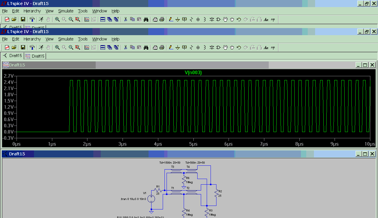

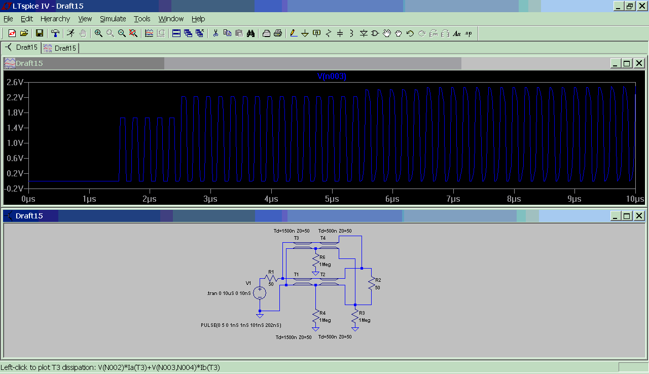

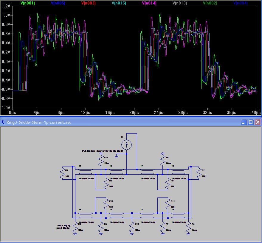

#1392742
Hallo Helmut, sehr interessant deine Simulation! Daß bei gleich langen, parallel gehängten 50 Ohm Leitungen sich die Terminierungswiderstände halbieren, ist natürlich kein große Überraschung. Interessant wird es, wenn die Terminierungswiderstände unsymmetrisch auf dem Ring verteilt sind, wenn also die beiden 50 Ohm Leitungen zwischen den Terminierungswiderständen ungleich lang sind, so wie es im praktischen Anwendungsfall immer irgendwie der Fall sein wird. Dann gibt es nämlich wieder störende Reflexionen, auch mit den 25 Ohm Terminierungsiwderständen. Das haben jedenfalls meine Messungen ergeben, die ich gerade durchgeführt habe. Man bedenke, daß man immer noch eine 50 Ohm Leitung hat! Bei unsymmetrisch angeordneten Terminierungswiderständen, sieht das 50 Ohm Kabel mit der 25 Ohm Terminierung eine krasse Fehlanpassung (-> Teilreflektionen). Es ist übrigens nicht damit getan, die beiden Terminierungswiderstände symmetrisch am Ring zu plazieren. Hängen mehrere Sender am Ring verteilt, haben immer noch fast alle einen unterschiedlichen Abstand zu den beiden Terminierungswiderständen haben. Also wird es immer störende Refelexionen geben... Kai Klaas Yep, wenn das Signal nicht am Abschluss eingespeist wird sieht das Ergebnis nicht wirklich schön aus. Mit verteiltem Abschluss wird es etwas besser. Und jetzt mal mit gebremsten Flanken (1µs statt 10ns).

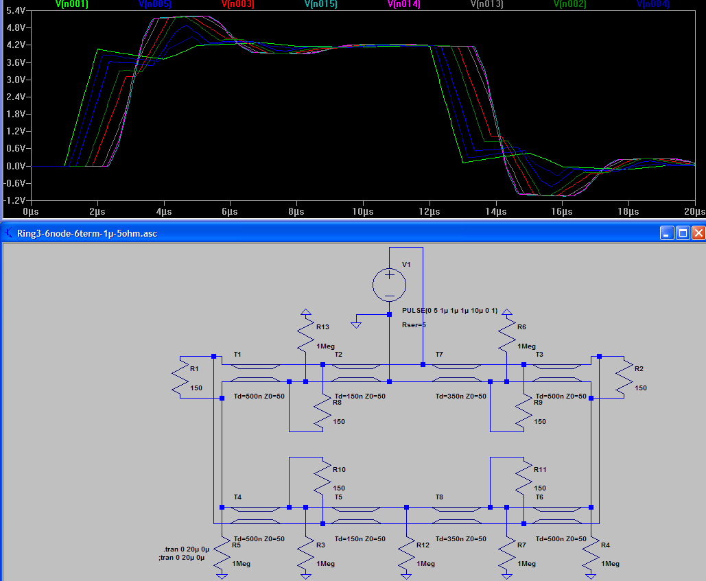

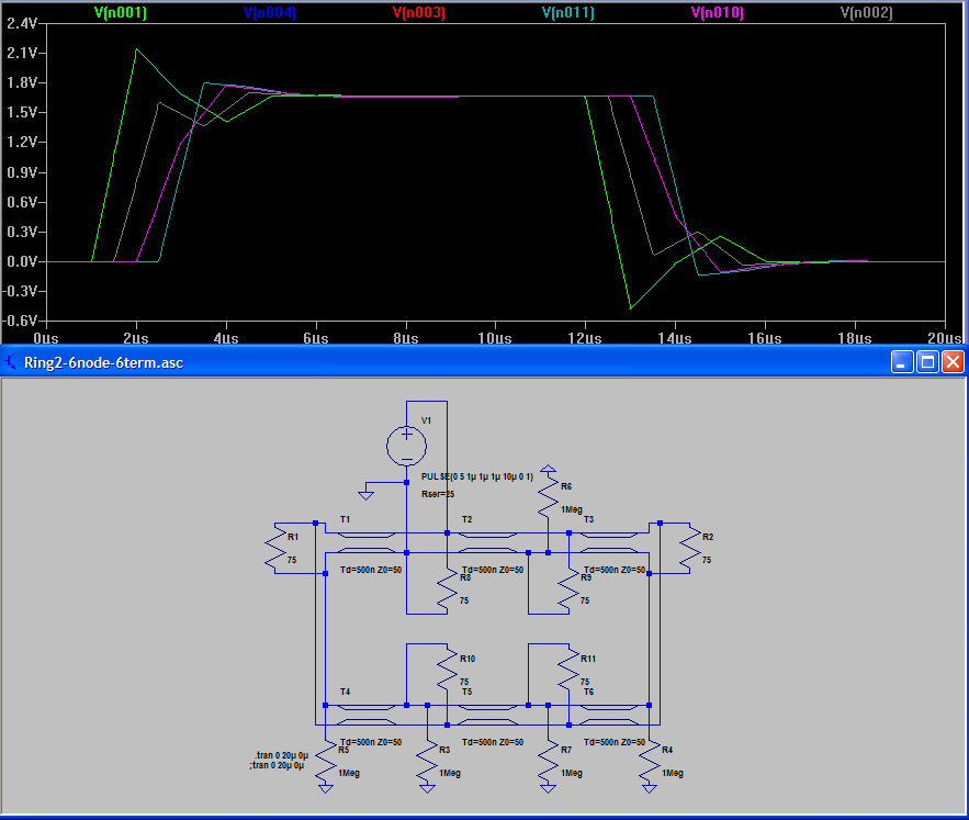

#1393103
Hallo A.K. genau so was habe ich gemessen! Egal wie man die Terminierungswiderstände anpaßt, nie bekommt man die Stufen aus den Flanken ganz heraus, vor allem nicht für alle Empfänger am Ring auf einmal. Es gibt noch einen anderen Grund, warum das Ganze nicht wirklich funktioniert. Bei den nur noch halb so großen Terminierungswiderständen wird der RS485-Sender knalle heiß! Mein LT1785 hat bei Dauerbetrieb jedenfalls gekocht. Vielen Dank für die Simulation! Kai Klaas Der exakte Wert der Terminierung ist abhängig von der Leitungsimpendanz. Mit Schleifkontakt wird das sicherlich keine 50 Ohm Leitung sein - 50 Ohm ist einfach nur der Standardwert vom LTspice. Wenn man dabei 200 Ohm aufwärts zustande bringt, dann ist man bei den Transceivern in halbwegs normalem Fahrwasser. Bischen klingeln sollte bei asynchroner Übertragung und präzisem Baudratentakt übertragungstechnisch kein Beinbruch sein, solange dadurch hervorgerufene Fehler sich auf den Zeitraum direkt nach der Flanke beschränken und das mittlere Drittel einigermassen stabil ist. In der Version mit verteiltem Abschluss ist man wohl nicht ganz chancenlos. Ob das aber auch EMV-mässig akzeptabel ist, oder ob dann sämtliche Kurz- oder Mittelwellenradios der Umgebung Krawall schlagen, das ist eine andere Frage. >Mit Schleifkontakt wird das sicherlich keine 50 Ohm Leitung sein - 50 >Ohm ist einfach nur der Standardwert vom LTspice. Ich hatte die 50 Ohm auch nur direkt von LTSpice uebernommen. Die RS485 Bausteine sind auch normalerweise fuer 120 Ohm Systeme ausgelegt. Wieviel Ohm das System hatte wissen wir ja nicht und sollte durch eine Messung herauszubekommen sein. Auch ist die Frage ob die Impedanz ueberall gleichmaessig ist. @ A. K. (prx) Mann sollte mal eine Simulation durchfuehren wo der RS485 Treiber nicht als Spannungquelle mit Innenwiderstand sondern als Stromquelle definiert ist und die Terminierungswiderstaende an feste Positionen bleiben. Das mit der EMV hatte ich bereits erwaehnt. Gruss Helmi Hmm - aber welcher Strom wäre bei einer Stromquelle richtig? Da hört's bei mir auf, und was ich grad durchprobiert habe führt zu ziemlich erbärmlichem Ergebnissen. Interessant ist eine andere Variante: Wenn man den Innenwiderstand der Spannungsquelle in der Version mit kontrollierter Flankensteilheit deutlich reduziert, also bewusst fehlanpasst, dann kriegt man zwar an manchen Stellen heftige Overshoots, aber die an anderen Messpunkten noch deutlichen Untershoots danach werden weitgehend kompensiert. Ich habe das mal zwei der 500ns Strecken zweite Teile getrennt, damit Einspeisung und Messung auch zwischendrin möglich ist. Ändert nichts, nur die vorher erkennbare Überlagerung der 6 Messpunkte auf 4 Kurven entfällt dabei. >Hmm - aber welcher Strom wäre bei einer Stromquelle richtig?
Der Strom muesste in der Groessenordnung liegen das er am
Gesammtabschlusswiderstand eine Spannung groesser als die Hysterese der
Empfaenger erzeugt.
Nicht zu empfehlen. Ergibt ungefähr das Gegenteil der fehlangepassten Spannungsquelle vorher. Katastophaler Untershoot an der Einspeisestelle (gelb oder hellgrün) und klingelt bis zur nächsten Flanke. Stromquelle +/- 25mA, ohne Flankenbegrenzung. Ist aber unabhängig vom Strom immer gleich mies, es ändert sich nur die Spannung, Dann kann man sagen das das mit der Ringleitung so nicht sauber funktioniert was vorher ja schon theoretisch erörtert wurde. @A. K. (prx) Schön das du weiter simuliert hast Gruss Helmi Helmut Lenzen schrieb: > Dann kann man sagen das das mit der Ringleitung so nicht sauber > funktioniert was vorher ja schon theoretisch erörtert wurde. Würde ich so nicht sagen. Der Trick könnte darin bestehen, einen Ring verteilt so abzuschliessen, dass Undershoots von gleichzeitigen Overshoots weitgehend kompensiert werden. Mit kumulierenden Overshoots kann ein RS485-Receiver hingegen leben. Ob das bei jedem Ring geht ist mir nicht klar, es könnte auch eine individuelle Anpassung erfordern. Aber liebe Leutchen, wozu habt ihr alle E-Technik statt BWL studiert? Müsste man doch analytisch angehen können statt zu raten. Für irgendwas muss die ganze Theorie doch gut sein. ;-)
