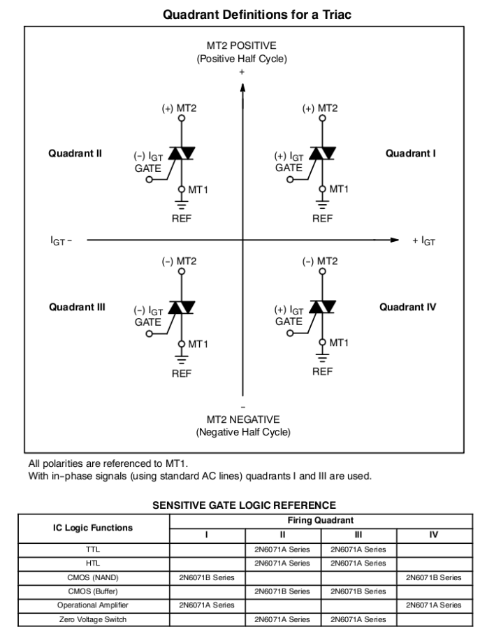

Ich bin mir nicht ganz sicher wie ich den 2N6075A Triac ansteuern kann.
Im Dateianhang habe ich ein Bild beigelegt, welches die verschiedenen
Ansteuermöglichkeiten aufzeigt.
Wenn ich den Triac also per TTL Signal zünden will, muss das TTL Signal
eine negative Spannung haben?
Um den gleichen Triac mit positver Spannung zu zünden ist ein
Operational Amplifier notwendig. Kann dazu zum Beispiel ein MOC3042
benutzt werden.

Ja, mit MOC geht dass einfach, hat den Vorteil der galvanischen Trennung
Wie du es verschaltest siehst du im Datasheet eines beliebeigen MOC.

Der Unterschied zwischen einem OP und einem Opto Triac ist mir sehr wohl
bekannt.
Wahrscheinlich darf diese Art von Triacs (Gate Sensitive) nicht mit
einem Opto Triac angesteuert werden. Da die Peak Gate Voltage Max. bei
5V liegt.
Und über eine Opto Triac würden dann ja 230V anliegen.
Dann stellt sich mir nur noch die Frage, wenn ich den Triac mittels OP
ansteuere wieviel Strom ich da benötige. Denn dies konnte ich so nicht
direkt finden.
> bekannt.
Dann ist der in einem Absatz von Dir genannte Part
"Um den gleichen Triac mit positver Spannung zu zünden ist ein
 benutzt werden."
komplett als sinnfrei.
> 5V liegt.
Nonsens. Man nutzt da/baut da ein:  Strombegrenzungswiderstände. So, daß
sich via Strom am Triggeranschluß eine Spannung von max. 5 V einstellt.
> direkt finden.
Dann lies das komplette Datenblatt, nicht nur die Von Dir hier abgelegte
Titelseite. Oder denkst Du wir suchen uns die auch noch für Dich im
Netz?
 trigger(ing) current/ Firing Current. Ig .
Etc. Das sind gängige Bezeichnungen, so als Auswahl.
