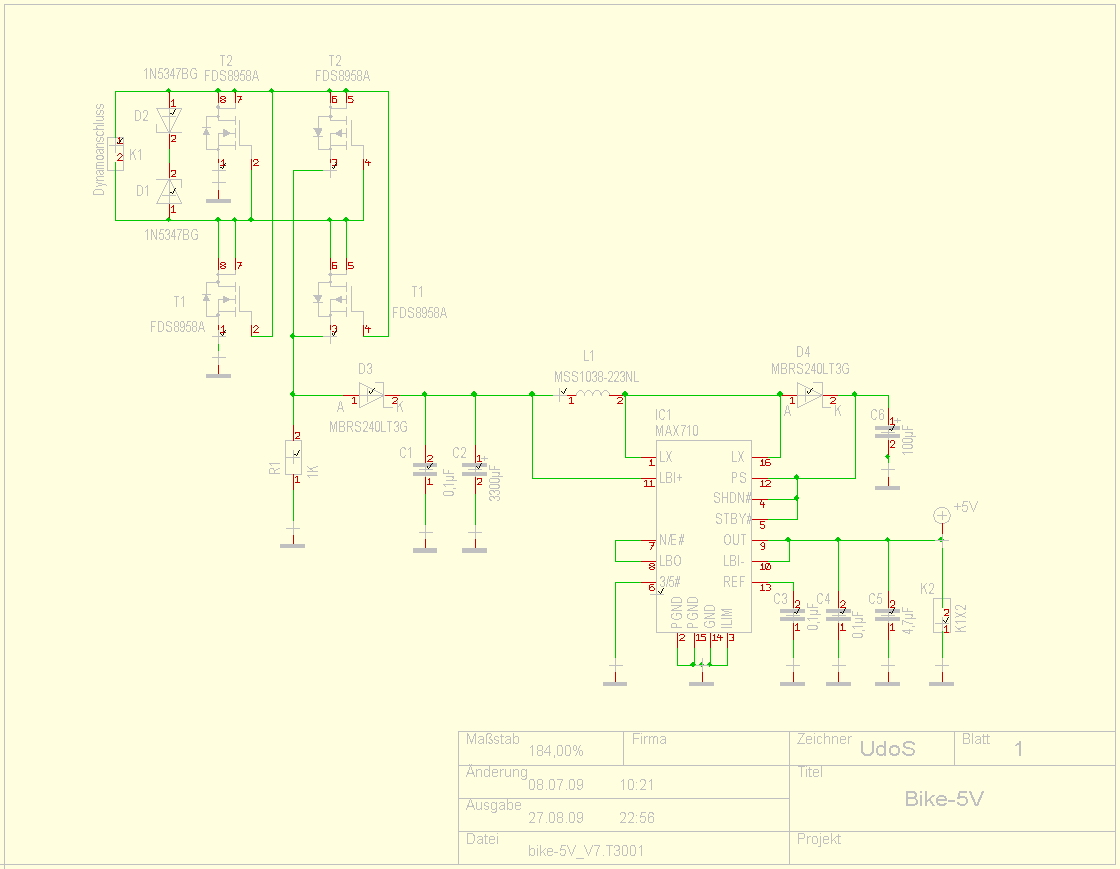

ich habe letztens für einen Bekannten solch eine Schaltung gebaut.
Liefert vom Nabendynamo  des Fahrrads stabilisierte 5V/100mA.  Der
Bekannte betreibt damit sein Navigerät, sprich, läd den Akku während der
Fahrt. Der Vorteil der Schaltung ist, durch die "aktive" Gleichrichtung
werden die 5V schon bei geringer Drehzahl des Nabendynamos erreicht. Die
Schaltung wird einfach parallel an die bestehende Lichtanlage
angeschaltet.
Ich häng die Schaltung mal an.
Ein einseitiges Layout in SMD-Ausführung habe ich auch dafür.
Udo

Nur so nebenbei: Unterschätz die max. Ausgangsspannung nicht.
Hab mir mit so einem Nabendynamo + Spannungsverdoppler-Schaltung einen
63V/1000µF Elko überlastet... Sogar nach bremsen u. Messgerät rauskramen
hatte der noch ~80V, und das bei grad mal ~30Km/h.
Unbedingt Spannungsbegrenzung vorsehen, z.B. Shunt-Regler aus Z-Diode +
Transistor.
