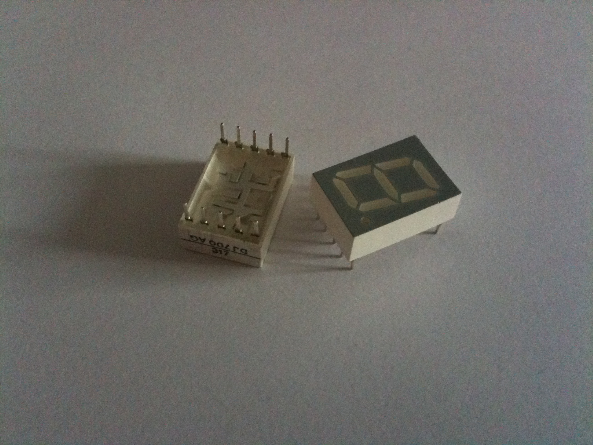

Ich habe bei mir zuhause ein paar lcd anzeigen gefunden (siehe anhang).
Ich würde jetzt gerne 3 dieser anzeigen zu einem countdown machen der
von 999 bis 000 runter zählt und 3 weitere die per zufals prinzip
irgentwechle zahlen anzeigen.
hätte jemand eine idee wie eine dem entschprechende platine aussehen
sollte? (oder auch 2)
Deine LCD-Anzeigen sehen LED-Siebensegment zum Verwechseln aehnlich ;-)
a) In Hardware:
Der Countdown-Zaehler ist relativ einfach mit TTL oder CMOS
-Logikbausteinen zu machen:
TTL -> Suche nach den Datenblaettern fuer 74LS90 und 74LS47 in Google
b) Mit Microcontroller
Siehe AVR-Tutorial

da wa ich auch schon aber wie kriege ich es hin das die rechte led alle
sekunde wechselt die in der mitte alle 10 sekunden wechselt und die
linke alle 100 sekunden?
Du brauchst als erstes einen Taktgenerator (Oszillator mit Teiler) um
deinen 1s -Takt zu erzeugen. Den Uebertrag (Einer, 10er,..) machst du
durch die entsprechende Beschaltung des 74LS90 (siehe Logiktabellen
Datenblatt).
