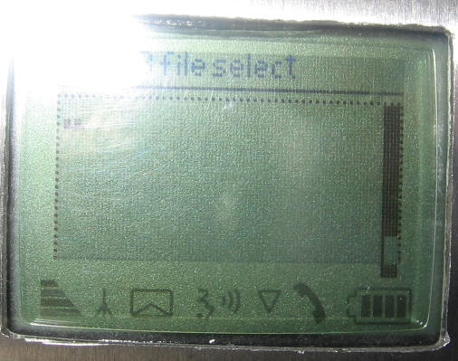

bei einem von mir eingebautem LCD werden plötzlich die "oberen" 5
Pixelzeilen nicht mehr angezeigt. Auch bei maximalem Kontrast bleiben
diese durchsichtig. Sind jedoch viele Pixel in der Umgebung dunkel, so
werden diese das plötzlich auch (siehe unten Rechts auf dem Bild)
Ursprünglich funktionierte es mal und seitdem habe ich weder am Einbau
noch an der Ansteuerung etwas geändert.
Das Display ist eins von den billigen Pollin Handy Displays mit SED1560
Controller.
Kann man den Fehler mit vertretbarem Aufwand korrigieren? Vor allem
sollte nicht noch mehr Zeilen ausfallen.

Das ist zu 99% ein Kontaktproblem zwischen der Leiterplatte und dem Glas
des Display. Das ist oft der Fall bei alten oder preiswerten Displays.
Wenn das Display mit einem Folienleiter verbunden ist, dann kann man mit
Wärme und Druck den Schaden beheben. Das kann aber auch fehlschlagen und
das Display endgültig beschädigen. Bei Leitgummis kann man versuchen den
Anpressdruck zu erhöhen. Beide Methoden sind aber Bastelkram und
garantieren keine dauerhafte Lösung.
