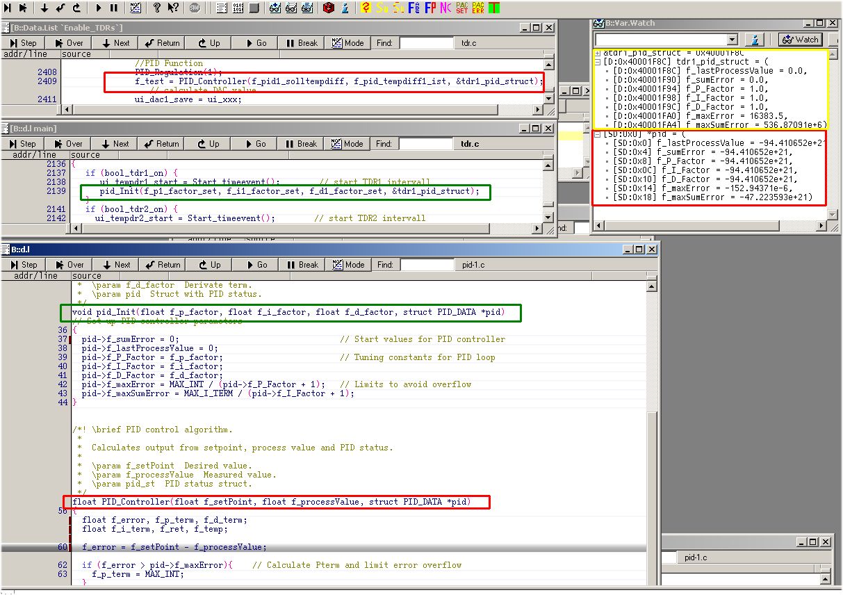

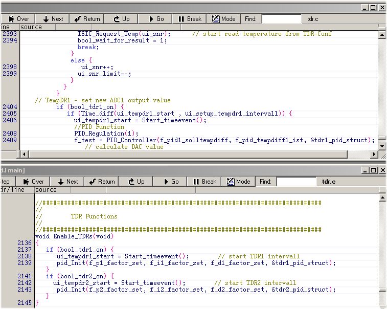

Jetzt ist ein Problem aufgetaucht bei dem ich nicht weiter
komme. Zur Illustration habe ich einen screen-shot angehängt.
Ich verwende zwei Funktionen die ähnlich aufgerufen werden , in denen
dieselbe Structur benutzt wird (im Bild unten) . Der Aufruf ist auch
ziemlich gleich (im Bild oben). Das Ergebnis ist jetzt aber so, dass
der grün umrahmte Ausfruf der grün umrahmten Funktion funktioniert,
der rot umrahmte hingegen nicht. Im Bild rechts oben sieht man wie
der Inhalt der Structur aussehen sollte (gelb), und wie er ist (rot).
Bei der "grünen" Funktion stimmt alles prima überein. Die Adresse
der Structur in der roten Funktion ist aus irgend einem grund falsch.
Der Compiler ist GCCARM.
Kann mir bitte jemand sagen was ich hier falsch mache?
Danke

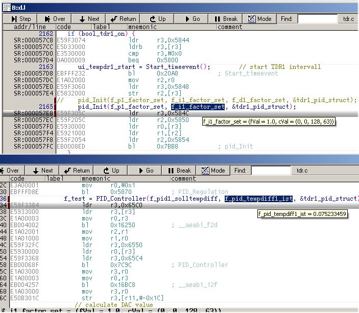

Sorry, wieder ein Bild.
Habe mal bei Aufrufe testhalber von der Parameteranzahl gleich
gemacht und den Assembler Code beider Aufrufe angezeigt. Aus irgend
einem Grund sind beide Aufrufe total unterschiedlich umgesetzt.
Einziger Unterschied beim Aufruf ist der eine gezeigte Parameter der
nicht durch typedef union definiert ist.
Gruss
#1392768
Im letzten Fall wird der zweite Parameter als "double" übergeben, im
Thread liegt aber als Deklaration der Funktion (aus dem ersten
Screenshot) nur eine Version vor, die dort "float" erwartet. Und das
Resultat wird von "int" nach "float" konvertiert. Wie soll man damit was
anfangen? Wie soll man den Assembler-Code eines Aufrufs bewerten, dessen
aktuelle Deklaration man nicht kennt? Die Datentypen der Variablen
ebensowenig.

Das Problem ist gelöst!
Ich bekam einen Tip von einem Bekannten, der schon mal ein
ähnliches Problem hatte. Er riet mir die PI-Controller Funktionen
komplett zu kopieren und an einem anderen Ort mit anderem Namen
nochmals zu platzieren und dann diese Funktion aufzurufen.
Im zweiten Anlauf bekam ich dann die "erhofften" Fehlermeldungen
des Compiler bezüglich der fVal bei den Parameteraufrufen. Und
schon hat es funktioniert. Nach weitern Untersuchungen kam ich
dann drauf, dass die ursprüngliche Funktion auch richtig arbeiten,
wenn ich sie im "Hauptprogram" als extern deklariere. Das hatte ich
wohl übersehen. Also mit anderen Worten, sind die PID_xxx Funktionen
als extern nicht dekariern , mecckert der Compiler nicht , aber geht
auch nicht. Sind die PI_xxx Funktionen als extern delariert, meckert der
Compiler auch nicht (soll er auch nicht) , aber es funktioniert wie
gewünscht.

> Also mit anderen Worten, sind die PID_xxx Funktionen als extern nicht
> dekariern , mecckert der Compiler nicht , aber geht auch nicht.
Der Compiler braucht den Funktionsprototypen, um zu wissen, dass die
aufgerufene Funktion float-Argumente erwartet. Weiß er dies nicht,
übergibt er die Argumente als double, was zur Laufzeit für Verwirrung
sorgt.
