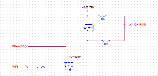

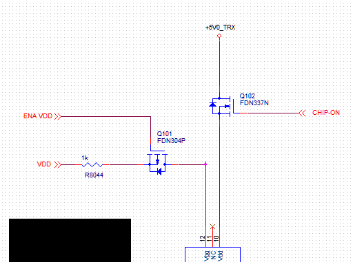

Ich habe folgenden Konstrukt s. Bild
der rechte MOSFET soll vom µC geschaltet werden, nach dem sichergestellt
wurde, dass Vgg die nötige Spannung erreicht hat und ENA Vgg geschaltet
wurde. Der Linke Teil scheint zu funktionieren.
Beim rechten MOSFET soll die Vdd Spannungsversorgung erst erfolgen ,
wenn an Vgg bereit Spannung anliegt, sonst fakeln die Chips ab. Das ist
leider auch der Fall. Kann es daran liegen, dass der Atmega nach dem
Einschalten die PINS als pulled-up Eingänge hat und bis alles
initialisiert wurde, am VGS des MOSFETs Potential anliegt?

Der FDN337N ist hier ungünstig. Zum sauberen Durchschalten braucht der
mindestens 5V+Ugsth am Gate. Mit 5V am Gate leitet der ein wenig, und
gibt an der Source je nach Strom so 3,5-4V aus.
Am einfachsten nimmst du hier auch den P-Kanal. Der ist im Reset dann
abgeschaltet und wird mit einem Low-Pegel am Gate aktiv.

Sieh wie schon vorgeschlagen auf jeden Fall Widerstände zwischen Gate
und Source vor. Dann passiert auch nichts, wenn der uC zufällig mal
falsch initialisiert wird.

> Einen N-MOF kann ich jetzt nicht nehmen
Aber das hast du doch: der FDN337N ist ein N-Kanal  :-o
Und das ist falsch/ungünstig an dieser Stelle.
Ein P-Kanal Mosfet mit Source an +5V sperrt, wenn am Gate +5V anliegen
und leitet, wenn am Gate 0V anliegen. Aber das hast du auch schon
eingebaut mit Q101
> Was würdet Ihr für einen Widerstand zw. Gate und Source empfehlen?
10 kOhm, der passt immer  ;-)
Wenns auf den Stromverbrauch ankommt gern auch hochohmiger.

Was sollen diese Durcheinanderbezeichnungen ?
VDD geht über Q101 an Vgg, und an Vdd geht nicht VDD sondern +5V0TRX,
da ist es ja kein Wunder, wenn du den Überblick verlierst.
Ist Vgg überhaupt positiv? Bei den üblichen Teilen mit Vgg die bei
fehlen kaputtgehen, nämlich Gallium-Arsenid Hf Verstärkern ist das
negativ.
Aber nein, du musst ja nicht sagen, welches Geheimprojekt du hier
umsetzt für den Mossad. Bloss nicht zu viel verraten. Viel besser ist es
doch, die Leute raten zu lassen, das macht doch viel mehr Spass denen
hilflosen zuzugucken.
Und wenn es in Ordnung sein soll, Vgg über 1k an irgendetwas positives
zu legen obwohl Vdd noch nicht angeschlossen ist, warum dann nicht die
1k und Q101 vertauschen ? Das gäbe wenigstens definierte Schaltschwellen
am MOSFET.

@ MaWin: Da steckt kein Geheimnis dahinter. Sorry, ich hatte nicht den
Originalschaltplan, da der Kollege im Urlaub ist. Die Platinen sind seit
2 tagen da, der Kollege nicht, in 4 Tagen ist eine Messe und ich als
Softwaremensch muss mit HW Problemen kämpfen und auch noch bis Mo. mit
der Firmware fertig werden. Bei diesen Temperaturen und bei der in der
Woche geleisteten Arbeitszeit, kommt man leicht durcheinander. Es tut
mir Leid.
Vgg ist negativ, da liegen -1,25V an. Es geht um einen Clock Multiplier
im HF Bereich. Da stimmt auch soweit alles. Der Chip hat am Eingang
super Signal anliegen nun kommt da nichts raus :/
Aber Danke für die zahlreichen Tipps, ich werds noch hinbiegen.
