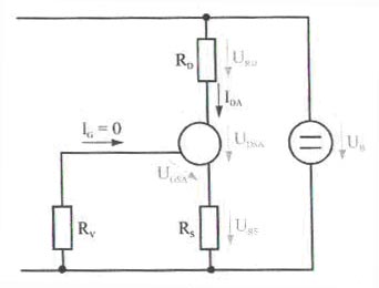

ich habe ein allgemeines Verständnisproblem. Im Skript steht
"die automatische Gate-Source-Vorspannung basiert auf der Einfügung
eines Source-Widerstands Rs (siehe Bild). Dabei kann auf eine weitere
Spannungsquelle verzichtet werden. Durch die Einfügung des Widerstands
Rs gilt: UGS=-URS"
1. Wieso ersetzt ein Widerstand an dieser Stelle eine
Vorspannungsquelle? Kenne das nur mit einem Spannungsteiler VOR dem
Gate.
2. Wieso ist UGS=-URS ? Wenn ich ein Masche lege, muss doch auch Rv
berücksichtigt werden. Ich kann doch keine Masche legen die nur UGS und
URS betrifft.
Kann mir jemand helfen?
Danke. Viele Grüße Floh
>Gate.
Du brauchst zum Sperren eine negative Spannung am Gate bez. Source. Ein
Strom durch Rs hebt die Source im Potential an, so dass das Gate, das
über den Rv an GND liegt, dieser gegenüber negativer wird.
>URS betrifft.
Richtig, aber das Gate ist extrem hochohmig: es fließt kein Strom.
Deshalb gibt es an Rv keinen Spannungsabfall.
