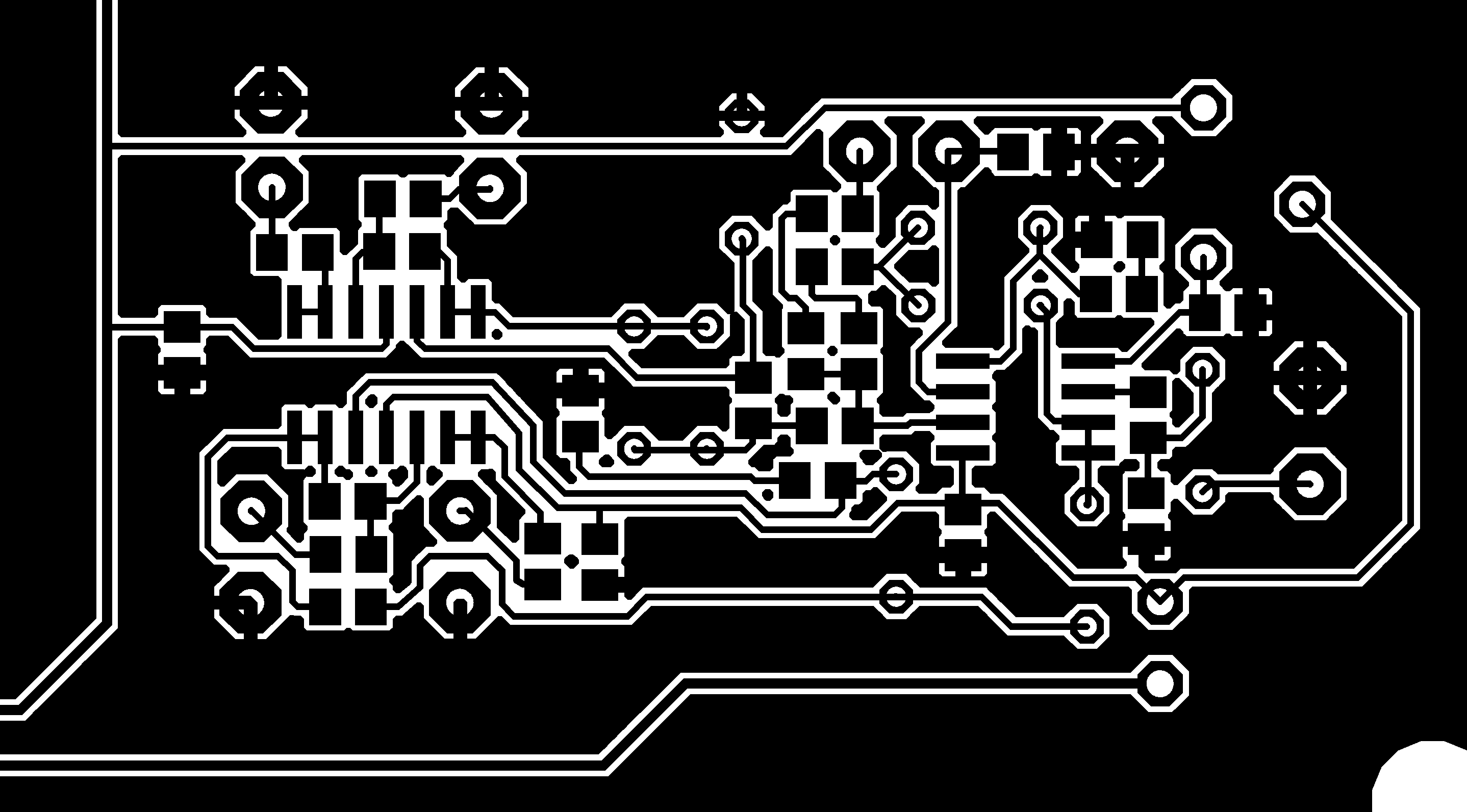

stammt von dem drucker von oben. leiterzüge sind 0,25mm, der rest is SO und 0805. folien sind zweckform 2503
Für einen Tintendingens - Hut ab! Aber warum lässt du das isolierte Kupfer im Layout?
Ich benutze eine Laserdrucker hp 1320. Der schaft zwar locker die auflösung nur sind die Flächen absolut fleckig. Ich drucke die immer 2 mal und leg sie übereinander. Nur ist das bei mir selbst dan sinnlos.
ichbinsofrei schrieb: > stammt von dem drucker von oben. leiterzüge sind 0,25mm, der rest is SO > und 0805. > folien sind zweckform 2503 Hallo - Kannst du bitte mal genau den gezeigten Ausschnitt als PNG-Datei mit der richtigen Auflösung posten? Ich würde es gerne mal mit meinem Laserdrucker vergleichen. Vielen Dank - Abdul

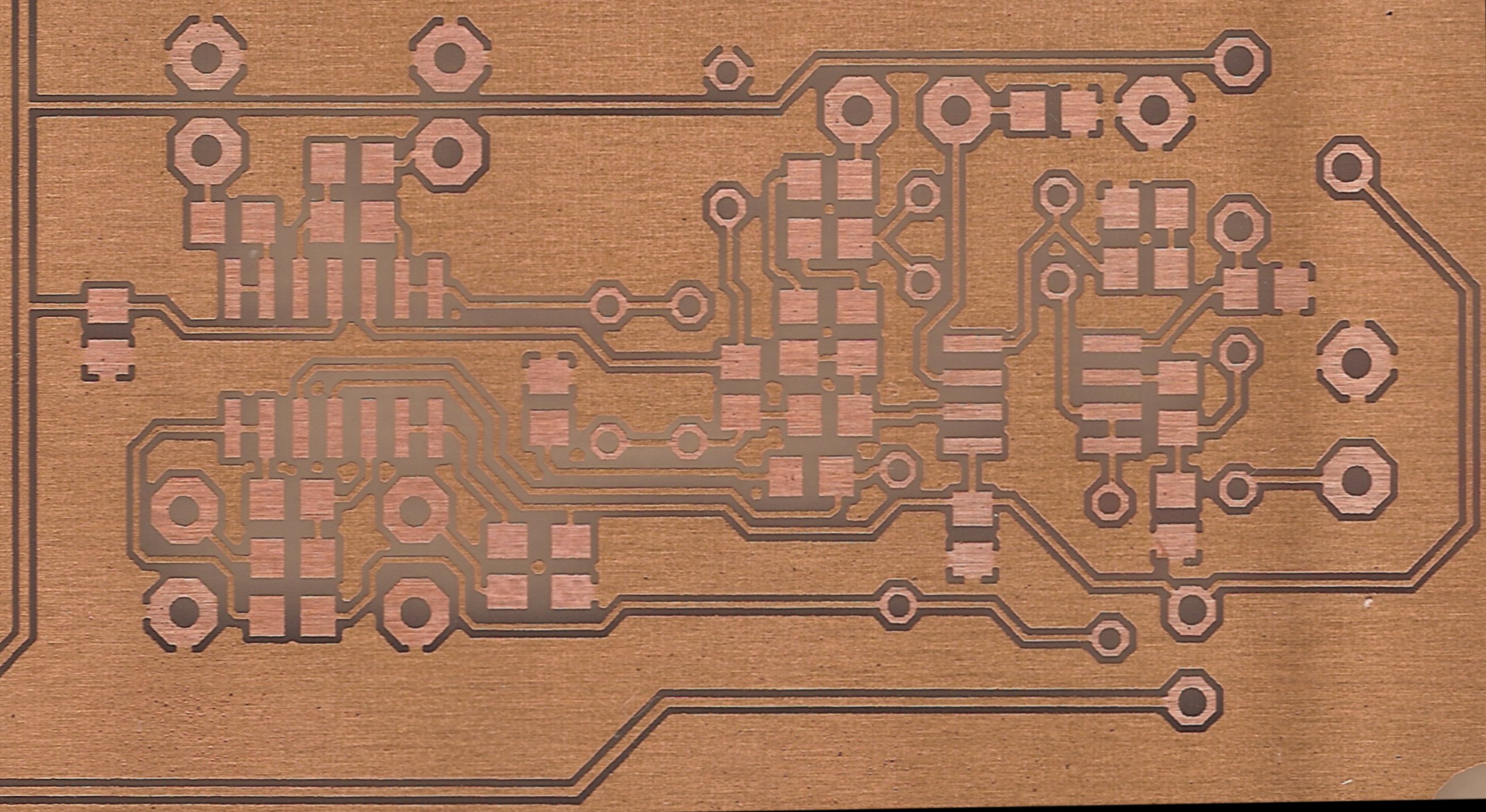

Um meine Aussage zu untermauern habe ich die eben geätzte Platine mal auf einen Scanner gelegt. Leider hatte ich etwas zu viel H2O2, deshalb ist es leicht ausgefranst. Abstand zw. den IC Pads: 0,65 mm Leiterbahnbreite: 10 mil Umrandung: 0 mil (wie breit auch immer das ist...)

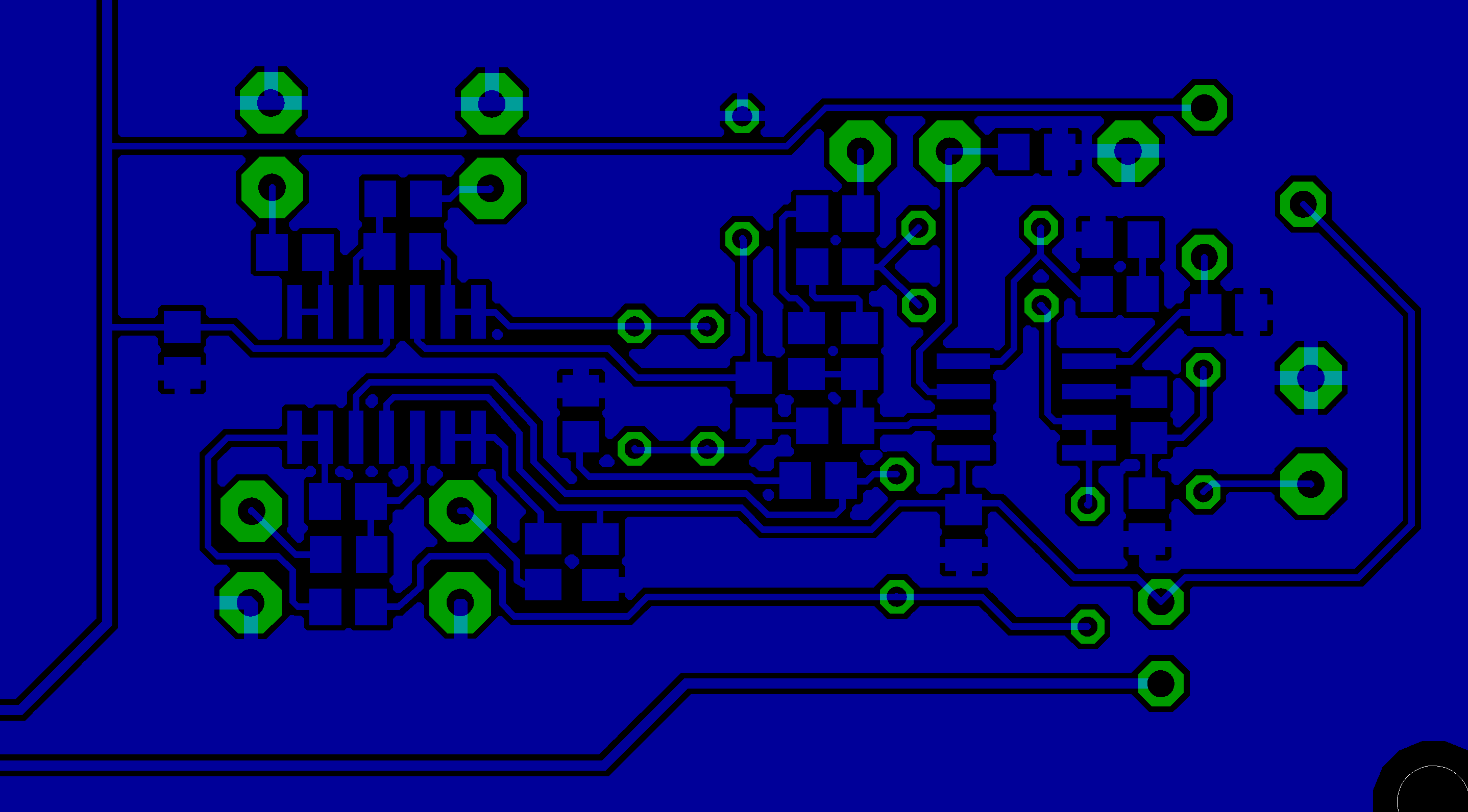

Abdul K. schrieb: > Kannst du bitte mal genau den gezeigten Ausschnitt als PNG-Datei mit der > richtigen Auflösung posten? Ich würde es gerne mal mit meinem > Laserdrucker vergleichen. hab den ausschnitt mal einigermaßen passend gedreht und noch ein png von eagle raus gemacht. die auflösungen stimmen scheinbar im nachkommabereich nicht ganz überein. mit ein bisschen fummelei kriegt man das bestimmt hin. viel spaß damit.
@ Michael M. In Eagle kann ich immer nur die gezeichneten Flächen drucken, die sind dann schwarz und bedecken die Leiterzüge und alle Pads/Vias. Wie bekommst du es hin dass er nur die Pads/Vias frei lässt und alles andere schwarz ist?
das sind einfach die t/bStop layer, nur invertiert. dazu sind sie ja auch da. die passende fläche ausschneiden oder evtl auch das invertieren kannst im graphikprogramm deines vetrauens machen. inkscape, gimp, uswusf. ergebnis sieht man hier: http://www.fs.ei.tum.de/~holli/stkadpt/stk_brd_pads_inv_aetz.pdf
