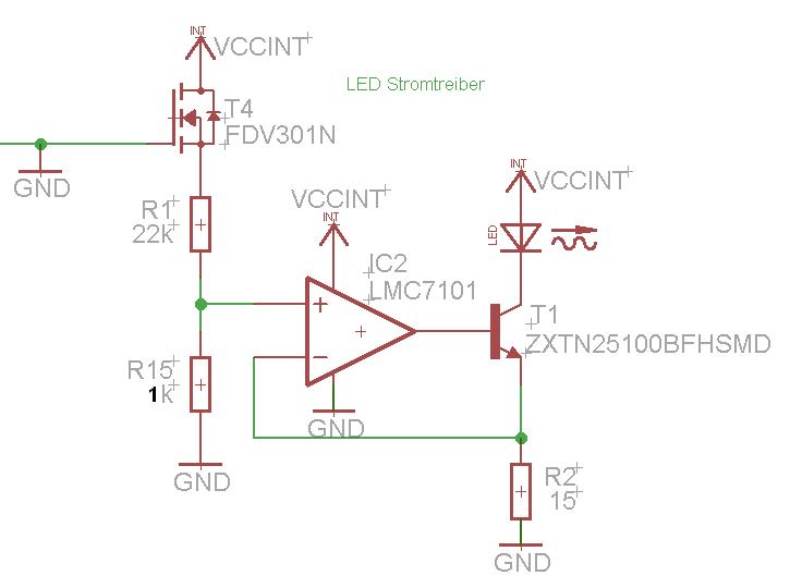

Hallo.
Ich habe ein Problem mit dem angehängten Stromtreiber.
Die Schaltung wird an ca. 4 V betrieben.
Wenn ich den MOSFET T4 sperre, leuchtet meine LED trotzdem noch leicht.
(I = 84µA, nicht viel, reicht aber um ein deutliches Leuchten zu
erkennen)
Ich habe das ganze 2x aufgebaut, einmal leuchtet die LED, bei dem
anderen Treiber leuchtet sie nicht. Beide Stufen sind absolut identisch.
Kann mir jemand erklären woran das liegt?
Mein Verdächtiger ist der OP.
Gruß Jens

hallo
so aus dem bauch raus, würde ich mal einen widerstand zwischen basis und
ground probieren. der sollte den transi dicht machen....mal so 1K
probieren.

Hallo Jens,
das dürfte der Offsetfehler des OPs sein.
Leg den + Eingang des OPs auf Masse, wenn immer noch leuchtet ist es der
Offsetfehler.
Dann must Du nur einen entsprechenden Widerstand vom Invertierenden
Eingang des Op nach VCCINT legen und es leuchtet nicht mehr.
Andreas

Das bringt leider nichts, dadurch erhöhe ich nur die Bealstung vom OPV,
der muss den Transistor T1 ja durchsteuern, damit er Ausgangs =
Einganspotential hat.
Ich habs nichts desto trotz auch grad ausprobiert :-)
Aber ohne Erfolg, es ändert nichts an der LED Helligkeit

Hallo Andreas.
Super, danke.
Wenn ich den + Eingang auf Masse lege, leuchtet er immer noch.
In welcher Größenordnung wäre der Pullup denn ungefähr passend?
Gruß Jens

Ja, es istd er Offsetfehler, nein, In+ an Masse bringt nichts, das
passiert ja auch bei ausgeschaltetem MOSFET.
Man baut die Schaltung immer so, dass zum ausschalten In- über die
Spannnung an In+ gezogen wird und die Spannug am Spannungsteiler zur
Nennstromeinstellung unbeeinflusst bleibt.
Also in die zuleitung vom Shunt zu In+ ein Widerstand, sagen wir 10k,
und vom Gate des MOSFETs eine Diode dorthin, eventuell mit 1k-4k7 als
Strombegrenzung.

Ganz langsam, da komm ich jetzt nicht so ganz hinterher.
Also, am + Eingang bleibt der Spannungsteiler wie gahabt, nur der MOSFET
schaltet nun nicht mehr den Zweig?
Kannst du mir das bitte noch mal erklären?
