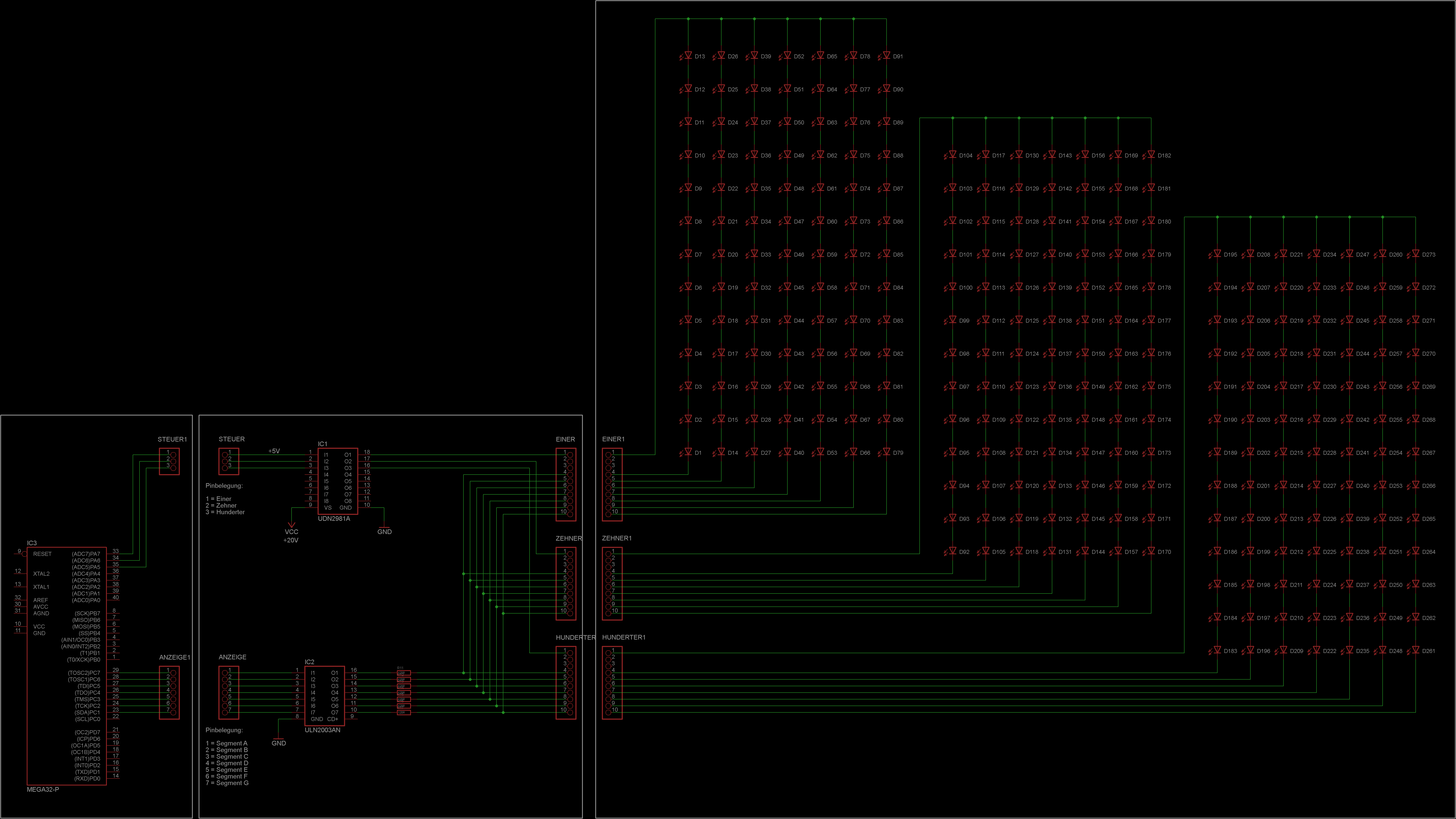

ich brauche eure Hilfe! Ich habe mich durch sämtliche Artikel (7-Segment
Anzeige; ULN2003; Multiplexing...) gewälzt und bin immer noch nicht
weiter.
Mein Ziel:
Ich möchte mit einem ATmega32 (auf einem STK500) eine selbstgebaute 3x
7-Segment Anzeige ansteuern (über Multiplexing!) [Schaltplan beigefügt].
Mir wurde nahe gelegt anstatt von Transitoren den ULN2003 zu nutzen da
der Mikrocontroller wohl sonst bald schlapp macht.
Ich habe den ULN2003 nun im Steuereingang verbaut und zusätzlich
nochmals in der Segmentansteuerung.
Daten Anzeige:
1 Segment besteht aus 13 LEDs (je 1,5V 20mA) macht meiner Rechnung nach
19,5V 20mA da in Reihe geschaltet.
7 Segmente ergeben eine Ziffer, d.h. 7 x 20mA pro Ziffer = 140mA für den
Steuereingang.
Meine Frage(n):
Kann das so funktionieren? Muss an den PIN 9 vom ULN2003 nicht noch eine
Eingangsspannung (bei beiden)?
Ich hoffe ihr könnt mir helfen!
m0b0t1x
PS: Dezimalpunkt wird nicht gebraucht!

also mit 2x ULN 2003 wird das nichts, denn der ULN enthält
NPN-Transistoren und die schalten gegen Masse. Du musst aber einen Seite
gegen +(20V) schalten - also mit PNP-Transistor - und diesen wiederum
per NPN schalten, sonst bekommst du den PNP mit deinem Contoller nicht
gesperrt!
Sascha

Schonmal Danke für den Hinweis!
Also für mich sieht es am sinnvollsten aus wenn der IC2 wegkommt. Ich
habe die Schaltung mal bearbeitet.
Wenn ich das richtig verstehe bekommen die LEDs nun durch den IC 1 +20V.
Die Widerstände R11..R17 in der Segmentansteuerung bleiben erhalten.
Ich muss mir den ULN2003 doch wie einen Transistor vorstellen...
der µC gibt +VCC(5V) an IN 1 und somit wird von +VCC (20V)
durchgeschaltet zu OUT 1. Somit bekommt meine 7-Segmente der Einerstelle
20V ab. Der Strom wird begrenzt durch R11...
Nur das würde ja heissen das der µC an PIN 29 mal eben 20V aufnimmt...
und irgendwie gegen GND geschaltet sein sollte (geht das intern?)
Verzweiflung pur... Hoffe es kommen Lösungsvorschläge.

OK, ULN2003 schaltet nur gegen Masse. Der High Side Treiber UDN2981
macht dann wohl das Gegenteil (hoffentlich hab ich nichts falsches
gesagt).
Wenn aber der ULN2003 nur gegen Masse schaltet könnte man den doch in
der Schaltung belassen (siehe Anhang) oder ist dieser nun komplett
überflüssig?
Ich will ja nur nicht das der ATmega32 in Rauch aufgeht und das ich halt
die Anzeige multiplexen kann.
