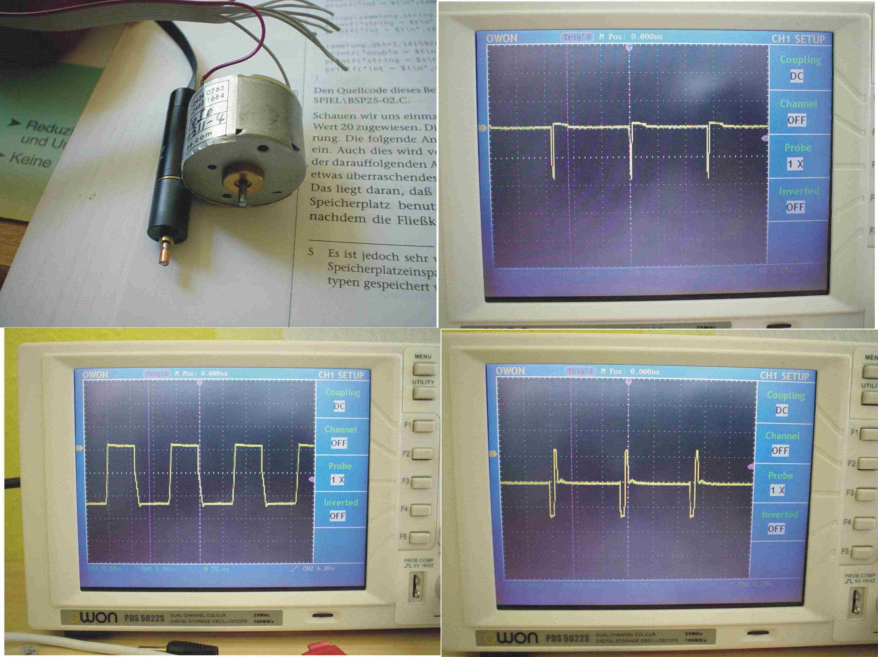

ich möchte die Motordrehzahl eines Motors steuern. Der Motor ist ein 12
V DC Motor von Maxon mit Encoder und Planetengetriebe. Als erstes habe
ich die Encoderauswertung geschrieben und den Motor mit einem Linear
geregelten Netzteil betrieben, also einfach zwischen 0-12V. Das
funktionierte sehr gut.
Mein nächster Schritt war nun die Ansteuerung mittels PWM. Als Baustein
habe ich einen VNH3SP30 genommen. Bei einer Pulsbreite von 30% habe ich
aber schon die volle Motordrehzahl. Wenn ich mir die Motorspannung mit
dem Oszilloskop anschaue, sieht man das die PWM(0-12V) funktioniert,
aber die Spannung nach abschalten der PWM nicht wieder auf 0
zurückgeht(ab ca 30%). Bei einem anderen Motor habe ich dieses Problem
nicht. Die Frequenz der PWM beträgt ca 7kHz. Kann mir da vielleicht
jemand helfen? Ich mach auch noch Bilder des Spannungsverlaufs wenn
gewünscht.
Danke

oben links die Motoren                oben rechts 1% linker Motor
unten links 50% rechter Motor         unten links 8% linker Motor
Man sieht deutlich die Unterschiede. Woran liegt das?

Es liegt an Deiner Schaltung.
Lege Dein PWM-Signal mal an INx und ENx sowie PWM auf aktiven Pegel.
Dann wird die Motordrehzahl gut regelbar sein und auch unter Last nur
wenig nachgeben.

Vom VN3... habe ich das Datenblatt nur überflogen: PWM schaltet nur die
unteren FETs ab, wenn ich nicht irre. Um die Drehzahl auch ohne
mechanische Last zu regulieren, muß der jeweils untere FET die EMK des
Motors "kurzschließen".
Wenn Dein Motor schon bei geringem Tastverhältnis hohe Drehzahl liefert,
scheint es ein guter Motor zu sein, der wenig mechanische Verluste
(Reibung) aufweist.

Entschuldige die späte Antwort, aber ich war im Urlaub.
Gut das erklärt die Sache. Ich habe das ganze jetzt nochmal mit einem
L298 ausprobiert um sicherzugehen. Da ist es aber ähnlich.
Werde ich wenn der Motor verbaut und unter Last betrieben wird bessere
Ergebnisse haben?
