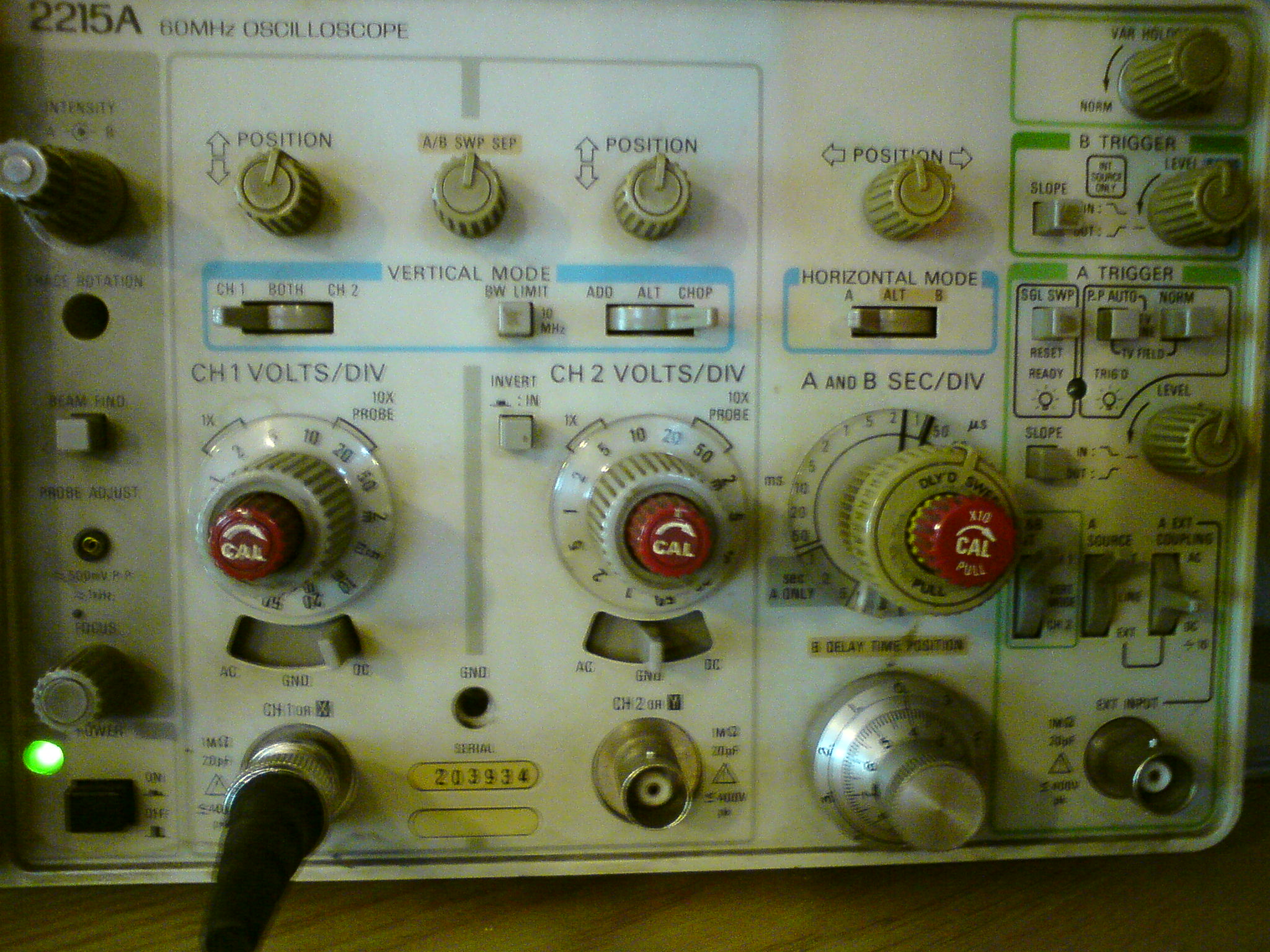

Hallo!
Ich habe Fragen zu einem Tektronix 2215A. Ich weiß zwar wie man mit
einem Oszilloskop umgeht (ungefähr) aber es gibt bei diesem Gerät einige
Schalter, die ich nicht verstehe:
A/B swp sep
B Delay Time Position
Horizontal Mode (man kann zwischen A, Alt und B auswählen)
A&B Trig mit Auswahl zwischen CH1, Vert Mode und CH2) (der Schalter
befindet sich oberhalb des esternen Triggereingangs)
Beam Find
Im Anhang ist ein Bild des Bedienfelds, leider sind meine
fotographischen Künste mieserabel.
Offensichtlich hat das Gerät eine 2. Zeitbasis. Nur weiß ich nicht wie
man damit umgeht, ich habe mal gehört, dass es Geräte gibt die das haben
und man damit Stellen im Messsignal "strecken" kann, so dass sie auf dem
Bildschirm größer erscheinen.
Für Erklärungen was für Funktionen diese Schalter/Potis haben wäre ich
dankbar.
Ich habe bereits ein Oszilloskop (ein Voltcraft 630) welches recht neu
ist. Was wäre das Tektronix wert, wenn ich es verkaufen würde?
Dazu muss ich noch sagen, dass ich das Gerät einmal geöffnet habe und
und feststellte, dass das Signal nach der BNC-Buchse direkt durch einen
Widerstand geht. Dieser ist bei einem Kanal verbrannt. Allerdings
funktionieren beide Kanäle einwandfrei. Auch das Poti "Trace Rotation"
ist nicht mehr von außen zugänglich, man muss das Oszilloskop
aufschrauben und das Poti innen verstellen, da der Trimmer durch ein
viel zu großes Poti ausgewechselt wurde. Sonst habe ich keine Mängel
finden können.

Na gut
A/B swp sep:
Vermutlich der Abstand der beiden Strahlen
B Delay Time Position:
Verzögerung mit welcher Ch2 nach ch1 triggert
Horizontal Mode:
Ch1, Ch2 oder alternierend beide, also Ch1, dann Ch2 dann Ch1 dann Ch2
etc.
A&B Trig:
Welcher Ch zum triggern benutzt wird, vert mode triggert auf jedes
Signal, welches eine bestimmte Spannung überschreitet.
Beam Find: sehr schwierig

>Beam Find
Wenn kein Strahl zu sehen ist (weil außerhalb des Sichtbereiches), wird
er durch drücken der Taste in den sichtbaren Bereich verschoben. Dadurch
sieht man ob der Strahl oberhalb oder unterhalb liegt.
So ist es. Um Missverständnissen vorzubeugen: Die beiden Zeitbasen
heißen A und B und haben nichts zu tun mit den zwei Kanälen, die mit 1
und 2 bezeichnet sind.
> ... ich habe mal gehört, dass es Geräte gibt die das haben und man
Prinzipiell richtig. Mit zwei Zeitbasen kann man zwei unterschiedliche
horizontale Ablenkgeschwindigkeiten einstellen und diese simultan
nutzen.
Ich kenne dieses Oszi nicht und habe auf die Schnelle auch kein Handbuch
dazu gefunden, deswegen sind die folgenden Informationen unvollständig,
ungenau und evtl. falsch. Trotzdem ein Versuch:
A and B sec/div
Damit werden die horizontalen Ablenkgeschwindigkeiten der beiden
Zeitbasen unabhängig voneinander eingestellt, also bspw. 1ms für A und
100µs für B. Wenn ich das richtig sehe, muss zur Einstellung von B der
Knopf herausgezogen werden (Dly'd Sweep Pull).
Horizontal Mode
A: Nur Zeitbasis A wird benutzt. Durch die langsamere Ablenkung bekommt
man ein Übersichtsbild.
B: Nur Zeitbasis B wird benutzt. Durch die schnellere Ablenkung bekommt
man ein vergößertes Bild, dafür ist der angezeigte Ausschnitt des
Signals kleiner.
Alt: A und B werden abwechselnd benutzt, so dass man das Signal und der
vergrößerte Ausschnitt praktisch gleichzeitig sieht. Vermutlich wird der
vergrößerte Ausschnitt im unvergrößerten Signal heller dargestellt. Die
normale und die höhere Helligkeit lassen sich mit den koaxialen
Intensity-Knöpfen einstellen.
A/B swp sep
Wenn im Alt-Modus (s.o.) das Signal in beiden Zeitbases dargestellt
wird, kann man damit den vertikalen Abstand der beiden Kurven
einstellen.
An diesem Knopf wird die Zeit eingestellt, mit der die Zeitbasis B
relativ zum Triggerzeitpunkt verzögert wird. Damit kann man den
vergrößerten Ausschnitt des Signals horizontal durchwandern lassen. Da
die Zeitbasis B einen eigenen Trigger-Level-Knopf und damit einen
eigenen Trigger hat, hängt die Verzögerung zwischen A und B wohl nicht
nur von der Delay-Einstellung, sondern auch vom Zeitpunkt des B-Triggers
ab. Ob und wie man den B-Trigger deaktivieren kann, sehe ich im Moment
nicht.
A&B Trig
Hier wird die interne Triggerquelle eingestellt, also entweder Kanal 1
oder Kanal 2. Was "Vert Mode" in diesem Fall bedeutet, weiß ich auch
nicht. Möglicherweise wird dann die Auswahl des triggernden Kanals von
dem Schalter "Vertical Mode (Ch1 Both Ch2) übernommen, so dass immer der
gerade aktive Kanal auch der Triggerkanal ist.
Beam Find
Wie Ich schon geschrieben hat.

Danke für die Antworten. Ich habe das gerade ausprobiert und weiß jetzt,
was die Schalter bedeuten. Nur der Schalter "B Delay Time Position" ist
mir nicht klar. Wenn ich diesen Faktor vergrößere, fehlt von der Kurve,
die mit Trigger B gezeichnet wird plötzlich eine Periode der Kurve.
Drehe ich noch weiter fehlt plötzlich wieder eine Periode usw (das ganze
passiert sprunghaft, also nicht stetig). Gleichzeitig wird das Signal,
welches von Zeitbasis A gezeichnet wird von rechts nach links heller,
also erst wird die Periode am rechten Rand aufgehellt, dann zwei
Perioden vom rechten Rand aus heller gezeichnet usw.
Wodurch wird Zeitbasis B eigentlich getriggert? Gibt es da eine
Zeitverzögerung zum Triggerzeitpunkt von A, oder hängt der
Triggerzeitpunkt von der Triggereinheit "B Trigger" alleine ab?
Was Beam Find bedeutet konnte ich mir schon vorstellen, aber wenn ich
den Schalter drücke, dann wird der Strahl extrem dick und zeigt auch
nicht mehr nur das Signal, sondern auch andere Linien an. Kann es sein,
das dabei der Strahl beim zurücklaufen vom rechten zum linken Rand nicht
mehr dunkelgetastet wird?

> Wenn ich diesen Faktor vergrößere, fehlt von der Kurve, die mit
> Trigger B gezeichnet wird plötzlich eine Periode der Kurve. Drehe ich
Dreh mal den Triggerlevel von B ganz nach rechts. Dort sollte so etwas
wie "CW-Run-After DLY" stehen. Dann sollte B sofort nach Ende der (mit
"B Delay Time Position") eingestellten Verzögerung getriggert werden,
ohne dass noch auf ein Über-/Unterschreiten des Spannungsschwellwerts
gewartet wird.

Danke, das hat geholfen. Komisch, dass da nicht ein Poti mit Schalter
verwendet wurde. Eine Frage hätte ich noch: Warum verschwinden Teile des
Bildes von Zeitbasis B, wenn ich B Delay Time Position erhöhe plötzlich?
(so wie ich es im zweitletzten Beitrag um 12:59 beschrieben habe)

Es ist ein Schalter. An diesem speziellen Poti sitzt an jedem
Endanschlag ein Schalter.
Hast Du Sinus- oder Rechtecksignal angelegt? Das wäre hier gut zu
wissen.

Getestet habe ich mit einer Sinusspannung. Das Teile von Signal B
plötzlich verschwiden, geschieht dann, wenn der Horizontal Mode auf ALT
steht und der B Trigger aktiv ist. Wenn das Level-Poti von Trigger B am
linken Anschlag ist, dann kann ich mit B Delay Time Position das Signal
welches von Zeitbasis B gezeichnet wird stetig über den Bildschirm
verschieben. Allerdings hat auch dieser Graph ein Ende, also wenn ich B
Delay Time Position zu weit aufdrehe, dann taucht irgendwann am rechten
Bildschirmrand ein Ende des Elektronenstrahls auf, welches ich stetig
nach links verschieben kann, bis der Graph ganz verschwunden ist.
Gast #1394920
Mist ein Schreibfehler, soll heißen:
RECHTEN Anschlag ist, dann kann ich mit B Delay Time Position das Signal
verschieben.

Folgende Erklärungen für die von dir beobachteten Phänomene klingen
sicher etwas wirr, aber vielleicht verstehst du sie trotzdem. Im
Zweifelsfall einfach noch einmal nachfragen ;-)
Der Einfachheit halber werde ich die am Sec/Div-Knopf eingestellten
Zeiten für die Zeitbasen A und B mit divA und divB bezeichnen.
Wenn der B-Trigger-Schwellwert deaktiviert ist (B-Triggerlevel-Knopf
ganz rechts), wird die Zeitdauer zwischen dem A- und dem B-Trigger
ausschließlich durch die B-Delay-Time-Position bestimmt. Steht dieser
Knopf auf 0, so fallen die Triggerzeitpunkte von A und B zusammen, und
die beiden Kurven haben einen gemeinsamen Anfangspunkt. Steht der
Delay-Knopf auf 1, so wird B erst um 1 divA später getriggert. Die
B-Kurve verschiebt sich also so weit nach links, dass ihr Anfangspunkt
demjenigen Punkt der A-Kurve entspricht, der 1 div rechts vom linken
Ende liegt. Man sollte dies an dem hell dargestellten Teil der A-Kurve
erkennen können.
Dreht man den Delay-Knopf um eine weitere Umdrehung auf 2, beträgt die
Verzögerung 2 divA, so dass der helle Teil der A-Kurve um ein weiteres
div nach rechts und die B-Kurve um die entsprechende Zeit nach links
wandert. Natürlich bewegt sich die B-Kurve wegen der zeitlichen
Streckung schneller nach links als der helle Teil der A-Kurve nach
rechts, und zwar um den Faktor divB/divA.
Dreht man den Delay-Knopf weiter, kommt man irgendwann an den Punkt, wo
die Summe aus der Verzögerung und der Zeit, die einer Bildschirmbreite
von B entspricht (10·divB), größer als 10·divA ist. Dann wird die
B-Kurve am rechten Ende so weit gestutzt, dass ihr Endpunkt dem Endpunkt
der A-Kurve entspricht. Das hängt u.a. damit zusammen, dass zu diesem
Zeitpunkt der A-Trigger schon für den nächsten Durchlauf scharf gemacht
wird. Der vergößerte Auschnitt (B) liegt somit immer innerhalb der
A-Kurve, auch dann wenn sein Anfangspunkt ganz weit rechts liegt.
Nach 10 Umdrehungen des Delay-Knopfs (entsprechend 10 divA) liegt der
Triggerzeitpunkt von B ganz am Ende der A-Kurve, so dass dir B-Kurve nun
auf die Breite 0 geschrumpft sein sollte.
Dies sollte erklären, warum sich das Ende der B-Kurve beim Vergrößern
der Verzögerung irgendwann lach links verschiebt. Jetzt kommt die
Erklärung für das sprunghafte Verhalten:
Wenn der B-Trigger-Schwellwert aktiviert ist (B-Triggerlevel-Knopf nicht
am rechten Anschlag), wird B folgendermaßen getriggert: Nach dem
A-Trigger wird erst die mit dem Delay-Knopf eingestellte Verzögerung
gewartet. Dann wird die Schwellwerterkennung von B scharf gemacht.
Sobald das Eingangssignal den eingestellten Schwellwert nach oben oder
nach unten passiert (je nach Slope-Einstellung), wird B getriggert. Der
B-Triggerzeitpunkt ist damit in gewissen Grenzen unabhängig von der
Verzögerungseinstellung. Erst wenn die Verzögerung so weit vergrößert
wird, dass der bisherige Triggerzeitpunkt innerhalb des Verzögerungs-
intervalls zu liegen kommt, kann der Trigger an dieser Stelle nicht mehr
stattfinden. Der nächstmögliche Triggerzeitpunkt, an dem die Schwell-
wertbedingung wieder erfüllt ist, kommt aber eine ganze Signalperiode
später, weswegen der Triggerzeitpunkt Kurve plötzlich um eine volle
Periode weiterspringt. Die B-Kurve verschiebt sich damit beim Drehen am
Delay-Knopf nicht kontinuierlich, sondern periodenweise.
Auch hier passiert es beim Weiterdrehen irgendwann, dass die B-Kurve auf
das Ende der A-Kurve gestutzt wird (s.o.). In diesem Fall wandert aber
das rechte Ende der B-Kurve nicht kontinuierlich nach links, sondern aus
den genannten Gründen ebenfalls periodenweise.

@Andrew Taylor
>Alex schrieb:
>> Bei einem 2213A geschieht das Verschieben nicht stufenlos. Man kann mit
>> dem "Delay Time" die Kurve nach links durchschieben. Da gibt's auch noch
>> einen Schalter, mit dem man die Verschiebung einstellen kann: 0,4ms /
>> 20µs / 1.0µs
>> Wundert mich etwas, daß Dein Signal springt.
>Du vergleichst Äpfel mit Birnen:
>Das 2213A hat keine 2. Zeitbasis.
>Das 2215A hat eine  2. Zeitbasis.
Das hat damit überhaupt nix zu tun. Das Verschieben funktioniert
unabhängig von der 2. Zweitbasis nur entstehen dadurch andere Effekte -
s.o.
Man kann in der Spalte des Scahlters auch den "horizontal mode"
auswählen. Beim 2215 halt A/B, beim 2213 on/off/intesity
