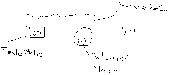

welche einfachen Möglichkeiten gibt es eine Vibration zu erzeugen? Es
geht darum, den Inhalt einer Ätzschale durch kontinuierliche Vibration
in Bewegung zu halten. Die einzige Möglichkeit, die ich gefunden habe,
wäre ein Motor mit einer Unwucht. Doch wie baue ich so eine Unwucht am
besten? Hab irgendwie keine Idee wie ich das einfach herstellen
könnte...
Kennt ihr noch andere Möglichkeiten?

Deswegen würde ich davon abraten wollen. Bau dir lieber eine schaukelnde
Wanne, mit einem Getriebemotor + Exenter sollte das einfach möglich
sein. Dadurch wird auch viel mehr Flüssigkeit umgewälzt als durch die
Vibration.

Oh, das mit dem Spritzen ist mir bisher noch nicht in den Sinn gekommen.
Ich hab mir schon überlegt so ne Art Wippe zu bauen, hab aber bis jetzt
keinen Ansatz das Ding in Bewegung zu versetzen.
Gast #1393702
das "Ei" is übertrieben groß gezeichnet. es sollte aus teflon oder etwas
ähnlich gleitfreudigem sein.
der motor sollte schön langsam langsam drehen - in der gegend von 1U/s.
an die unterseite der wanne kannst du heizfolie anbringen. vielleicht
sogar eine metallfläche, um die wärme zu verteilen.
Gast #1393961
Sieht für mich nach rühren und nicht nach vibrieren aus.
Üblich ist Aqauriumpumpe und perforierter Luftschlauch oder ein
Schiffspropeller ausm Modellbau.
Vibration ist in meinen Augen wenig geeignet da sich keine Strömung
bildet. Somit kein Austausch im Bad und es "sehen" sich immer die selben
Kupferteile und Ionen.
So'n "SchwenkEi" gibt es übrigens im Fischertechnik Modellbaukasten.
Hat eigentlich schom mal jemand versucht im Ultraschallbad zu ätzen?
Trotz der gefährlichen Dämpfe? Müßte doch durch die Kavitation und damit
lokaler Bläschenbildung gut funktionieren.

nur dass der magnetfisch im weg ist. entweder er ist auf der platine und
kratzt auf dem lack, oder er ist darunter und richtet nicht viel aus.
eher schwenken.
es bilden sich lokale strömungen dicht an dicht. das klappt bestens.
wenn man den motor nicht nur dumm laufen, sondern vllt mit nem kleinen
zauberkasten an- und ausschaltet, ist die dynamik auch größer.
zwei verundete ne555 mit verschiedenen frequenzen dürften schon reichen.
