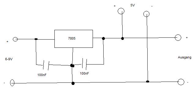

Kann ich die Schaltung benutzen oder geht dabei irgendwas kaputt?
Einmal soll die Schaltung per Netzteil mit 6-9V versorgt werden können,
aber später auch von anderen Schaltungen mit genau 5V. Kann man also
einen 78xx mit einem zweiten Parallel schalten, wenn beide
unterschiedliche Spannungsquellen haben, aber einen gemeinsamen Ausgang?
Viele Grüße
Sebastian
grundsätzlich funktioniert die dargestellte Schaltung (ich bevorzuge
allerdings zusätzlich Elkos für den Spannungsregler am Ein- und
Ausgang). Aber mit den 6V Eingangsspannung wirst Du beim 7805 kein Glück
haben; er hat etwa 3V Dropout-Spannung (heisst: die Eingangsspannung
muss mindestens 8V betragen, besser ein paar Volt mehr). Wenn es denn
min. 6V sein sollen, musst Du einen LowDrop-5V-Regler verwenden.
Spannungsregler mögen es meist nicht gern, wenn der Ausgang Spannung
führt, der Eingang aber nicht. Denn das passiert, wenn Du 2 Regler am
Ausgang verbindest, aber nur einen am Eingang versorgst. So eine
"Umschaltung" macht man besser am Eingang des Reglers, z.B. mit Dioden.
Oder man nimmt eine Buchse mit Schalter für ein 5V-Netzteil, die bei
Anstecken von 5V den Spannungsregler-Ausgang von der Schaltung einfach
wegschaltet.
Ok, Danke.
Schade, dass die Spannungsregler es nicht vertragen, wenn am Ausgang
eine
Spannung anliegt, nicht aber am Eingang. Diese Antwort war mir am
wichtigsten.
Ich wollte eine Platine nähmlich einmal mit einer anderen Platine
steuern
(Die hätte direkt 5V bereitgestellt) und einmal zu Testzwecken mit
einem nicht stabilisierten Netzteil (Deswegen ein zusätzlicher
Spannungsregler). Ich verzichte dann einfach auf den Regler und bei
den Tests schau ich eben, wo ich die 5V herbekomme. Vielleicht einfach
eine zweite Platte mit einem Spannungsregler bauen, die dann dazwischen
geschalten wird.
Viele Grüße
Sebastian
1.Billigste Lösung wäre: beide Eingangsspannungen etwas höher wählen
(9V=)und z.B. 2 Dioden in Durchlassrichtung VOR den 7805 ?
Je nachdem wo die höhere Spannung dann herkommt, wird der 7805 davon
gespeist.
2. Die Regeldifferenz wird verheizt. Deshalb Auge ins Datenblatt wegen
der Kühlfläche ! P=U*I
