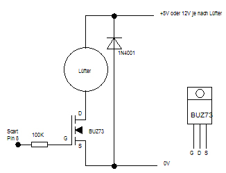

Hallo Leute!
Ich will mir für meinen SAT-Receiver eine Lüftersteuerung bauen. Das
Problem ist das das Gehäuse des Receivers so klein dimensioniert ist und
der DVB-S2 Tuner ordentlich wärme abgibt.

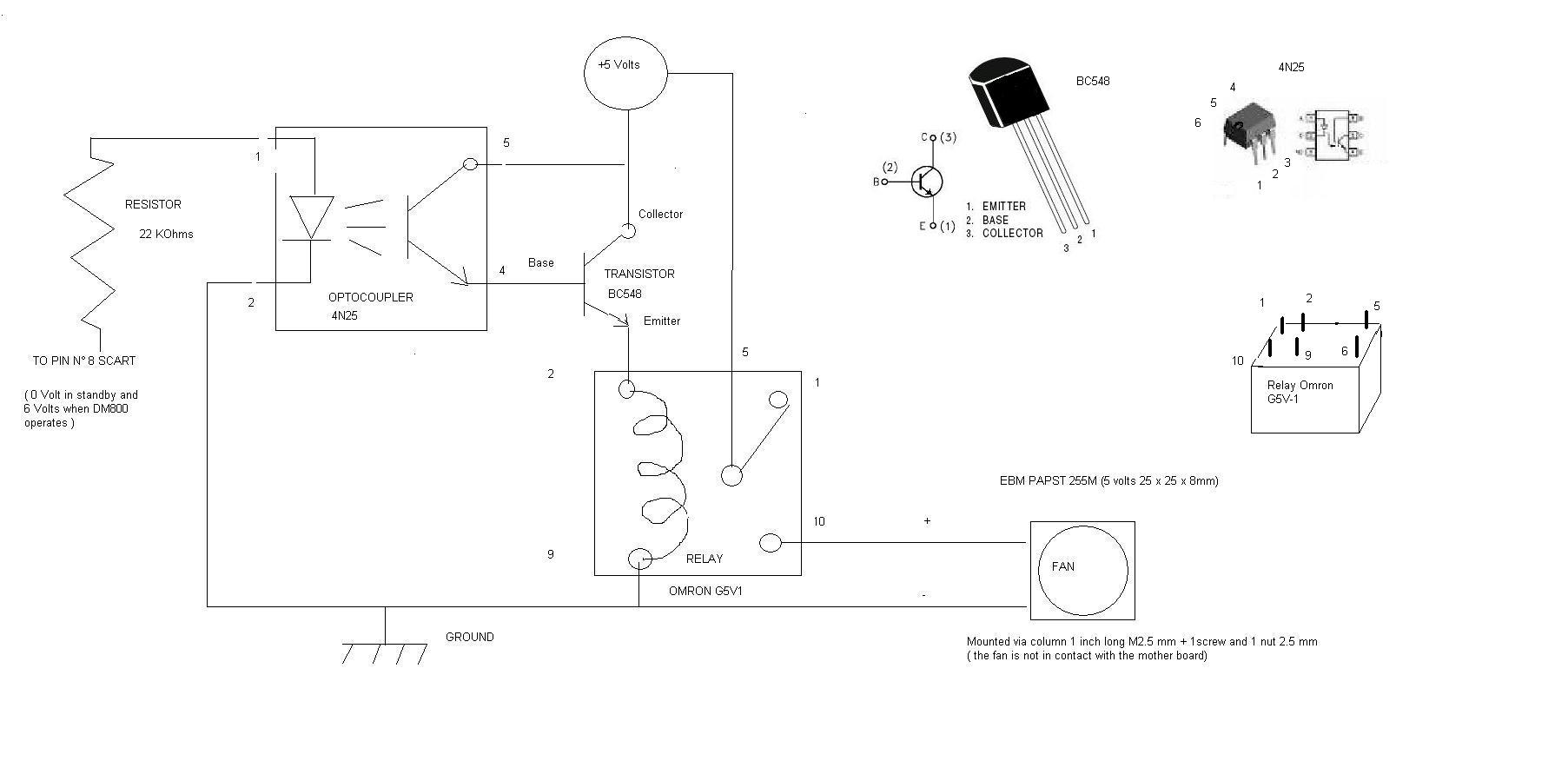

Ich hab bereits einen Schaltplan gefunden und das Problem daran ist, das
der BUZ73 darin bei mir im Elektronikladen nicht zu kriegen ist. Weiters
ist der BUZz3 ja für 7A, ich schalte damit aber nur einen 500mA Lüfter.
Jetzt meine Frage, womit kann ich den BUZ73 ersetzen? Oder ist es besser
auf eine RELAIS Schaltung zu bauen?

Gast #1394227
Frage doch im Laden was sie an Mosfets da haben, dann ins Datenblatt
schauen welcher geeignet sein könnte. Die Eckdaten weißt Du ja (>2A
wegen Anlaufstrom, >20V Uds).

Gast #1394236
Natürlich kannst du einen anderen nehmen. Hier z.B. sind eine Menge
nMOSFETs mit Daten gelistet, die auch erhältlich sein sollten:
http://www.mikrocontroller.net/articles/MOSFET-%C3%9Cbersicht
Ein Relais wäre erst die zweite Wahl, denn ob die SCART-Steuerspannung
(wie groß ist die denn?) direkt eines treiben kann, müsste man zuerst
klären.
Übrigens: in deinem Schaltplan sollte die Diode nicht an Masse, sondern
am anderen Anschluss des Lüfters angeschlossen sein.

Gast #1394271
>... die Spannung am Pin8 beim Scartanschluss belauft
>sich auf 7V oder 12V je nach Auflösung.
Passt prima zu praktisch allen MOSFETs.
Falls die Schaltung nicht dauerhaft fest mit dem SCART-Anschluss
verbunden ist, empfehle ich dir dringend noch einen 10k-Widerstand vom
Gate zur Masse. Offene Gates sind sehr empfindlich, auch schon bei der
Handhabung ...
Nimm einen n-MOSFET, der mindestens 2A - 3A kann. Je nach Lüfter könnte
der Anlaufstrom etwas größer sein. Viel Teurer sind die auch nicht ...

Gast #1394339
>Nur werde ich dann je nach Mosfet einen entsprechenden
>Widerstand benötigen um in dem toleranten Spannungsbereich zu bleiben
>oder?
Nein - das Gate verträgt üblicherweise bis 20V. Der von mir
vorgeschlagene Pull-Down soll nur verhindern, dass das Gate irgendwann
(auch während der Montage) in der Luft hängt und sich elektrostatisch
was einfängt und dies ev. nicht überlebt. Der Widerstand soll ja
zwischen Gate und Source!
>hab noch eine zweite Steuerung gefunden
Mir gefällt deine viel besser ...
Da hatte einer mehr Angst als Wissen :-)
OP #1457658
Hallo!
Tut mir leid das ich den Thread nach 2 Monaten nochmal ausgraben muss,
aber scheinbar hat sich durch die Lüftersteuerung ein Fehler entwickelt.
Ich hatte die Lüftersteuerung (Varante1) an einem 5V Anschluss und eben
7V für die Gatespannung.
Das Problem was sich im Laufe der Zeit entwickelte ist, das wenn das
Gate geschlossen ist, also der Lüfter still steht irgendein Bauteil im
Receiver zu pfeifen beginnt.
Entferne ich die Steuerung gibt es keine Probleme.
Was könnte da falsch sein?
Mfg
Gast #1457985
>...das wenn das Gate geschlossen ist, ...
Meinst Du unbeschaltet oder gegen Masse geschaltet?
Wenn ersteres, schalte noch einen 100 kOhm Widerstand am Eingang gegen
Masse (eigentlich am Gate, aber damit halbierst Du die Steuerspannung,
deshalb vom linken Anschluss des vorhandenen Widerstandes gegen Masse).
OP #1459169
Hallo!
Ich hab mir das ganze nochmal angesehen, scheinbar wird das Geräusch
durch eine Fehlschaltung des Mosfets erzeugt.
Es schaltet auch durch wenn am Gate keine Spannung mehr anliegt. Nur
springt es dann was zur Folge hat das der Lüfter zwar nicht die volle
Spannung kriegt und nicht anläuft sonder nur surrt.
Aber wie kann ich das beheben?

Gast #1459256
>Könnte es sein, daß die Gate-Kapazität den Ausgang zu sehr
>belastet???? Obwohl 2nF sind nicht gerade viel......
>Mal nur so 'ne Idee.
Hier geht es um eine statische Ansteuerung. Es bringt also nichts,
Verwirrung zu stiften. Das Gate hing einfach offen und fängt sich was
ein.
OP #1459259
Scheinbar ist das echt die Lösung, ich hab jetzt ein wenig herum
probiert. Hatte zwar leider nur einen 80kohm Widerstand aber sobald der
vom Gate auf Masse geht funktionierts einwandfrei, entferne ich diesen
bleibt das Gate offen und der Lüfter läuft weiter.
Interessant nur das es Anfangs für ein Monat ohne "Schaltung nach Masse"
ging.
mfg
Gast #1459269
Ob 80 oder 100 kOhm spielt keine Rolle.
Es reicht schon wenn Du das Handy woanders liegen hast als vorher für
das plötzliche Fehlverhalten.
Ob das Gate in der Luft hängen kann oder nicht, hängt von der Ausführung
des angeschlossenen Gerätes ab. Normalerweise ist dort "was". Aber was
ist heute schon noch normal.  :)
