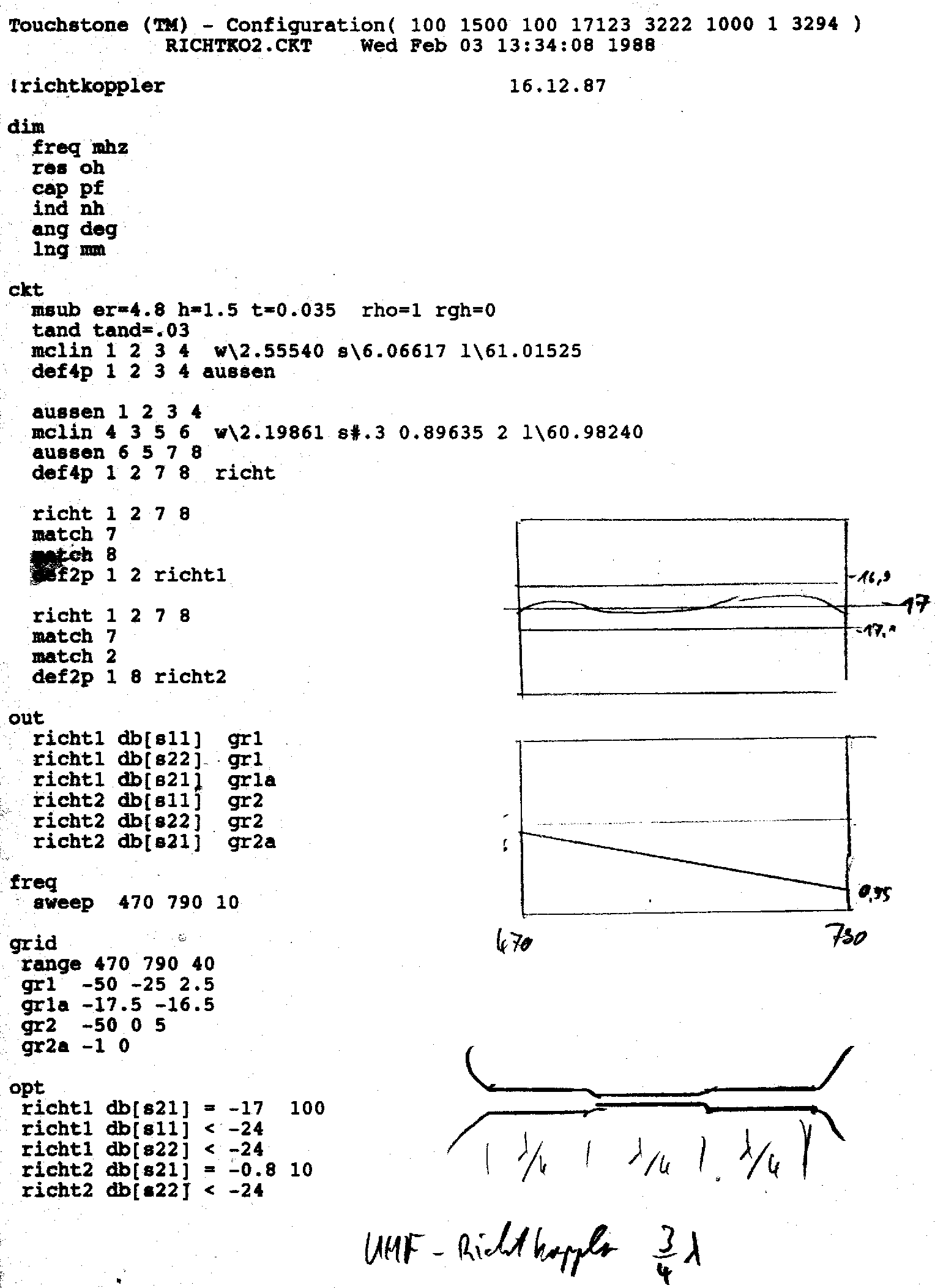

Ich hab sowas vor Jahren für ca. 1 GHz auf Touchstone gerechnet (Modell
gekoppelte Microstrip-Leitung). Als normale Microstrip waren nicht mehr
als 13 dB Richtschärfe möglich. Besser gehts (schmalbandig) anscheinend
mit zusätzlichen konzentrierten Bauteilen - ein Trimm-C an passender
Stelle. Die guten Messrichtkoppler sind mindestens in Triplate-Technik
gebaut.
