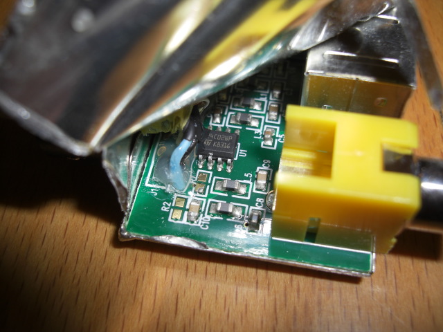

mein Apple DVI auf S-Video/Composite Adapter zeigt erst seit heute
trotz
PAL-Einstellung nur noch ein schwarzweisses Bild...
Die Grafikkarte ist vermutlich nicht hin, weil der Adapter an mehreren
Mac Minis genau dasselbe macht... ein schwarzweisses Bild.
Also mal aufknacken... typisch Apple ist es zwar super geschirmt,
aber auch gleichzeitig so gemacht, dass man es nicht reparieren soll
(zumindest der normale Benutzer).
Was finde ich drinnen? => Ein 24C02 EEPROM und ein paar passive Teile.
Vermutlich ist das EEPROM korrumpiert.
Dafür verlangt Apple 20 EUR, und die Dinger bekommt man extrem schwer.
So, jetzt vermutlich neuen Adapter kaufen, EEPROM auslesen und auf
das alte prommen, oder diesen zu teuren Adapter komplett nachbauen.
Gast #1394921
Zu den 20 EUR kommen noch Versandkosten hinzu...
Im Prinzip ist das Hauptziel dieses Adapters doch nur, mitttels des
seriellen EEPROMs
und dessen VESA-Kennung die Grafikkarte in den Video-Out Modus zu
schalten...
Ich traue mich sogar zu behaupten, dass man die meisten passiven Teile
weglassen
kann und die Grafikkarte bereits ein brauchbares Videosignal liefert.

Ich frage mich auch, was in dem Adapter kaputtgehen konnte, dass er nur
noch ein SW-Bild macht (auch bei PAL)... eigentlich nur das EEPROM?
Habe ja keine Hochspannung durchgejagt ...
Gast #1395870
Hast du das Ding denn mal durchgepiepst? Vielleicht ist einfach nur ein
Buchsenkontakt hinüber oder wackelig verlötet.
Was passiert denn, wenn du den Adapter wirklich nur als Adapter
verwendest? Also einfach im DVI-Stecker das Signal abgreifen, ohne
irgendein EEPROM?
Dann siehst du doch, ob ein gutes Bildsignal gelierfert wird und was
nach der Umschaltung passieren müsste.

Durchgemessen habe ich es noch nicht, mache ich aber bald, dann probiere
ich auch das Signal vor den Filtern abzugreifen.
Der Adapter funktioniert auch mit Macbook Pro's (bis inkl. Santarosa,
also vor 2008 glaube ich).
Davon gibts ja auch immerhin genug ;)
