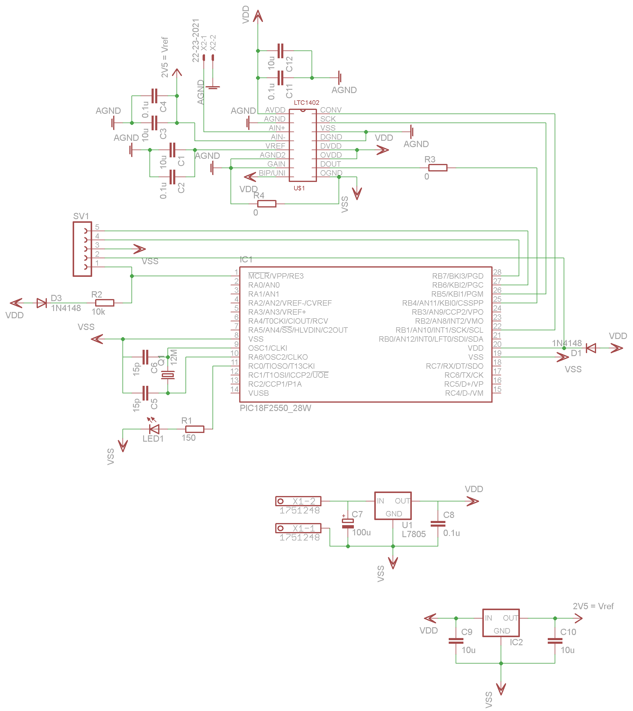

Wie sieht die 'Verdrahtung' (d.h. der Schaltplan) denn nun aus? Erfolgte
die analoge Eingangsbeschaltung nach einem der Figures aus dem
Datenblatt? Wenn ja, welche? Im Prinzip könnte/sollte es z.B. wie in
Figure 3 gemacht sein.
Wie sehen die digitalen Signale (SCK, CONV, Dout) aus. Wohin hast Du Pin
8 (BIP/UNI) gezogen?
Irgendeine Art von Timing-Diagramm wäre hier ganz hilfreich - ein
Logic-Analyzer-Mitschrieb wäre das Non-Plus-Ultra in diesem Fall. Eine
Handskizze würde es aber auch tun.

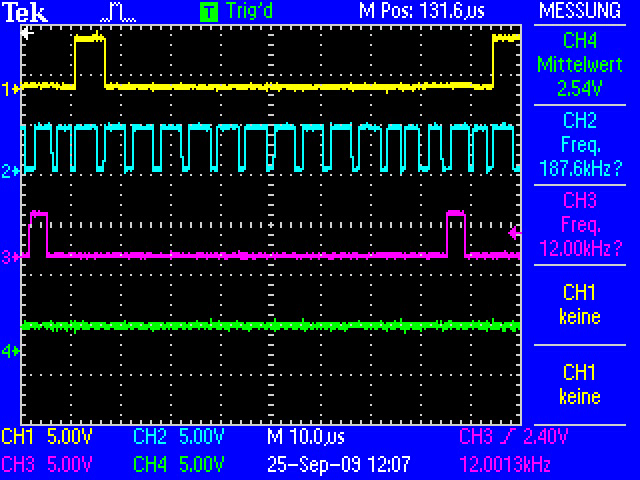

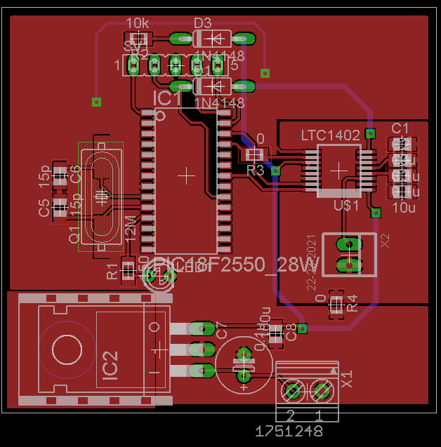

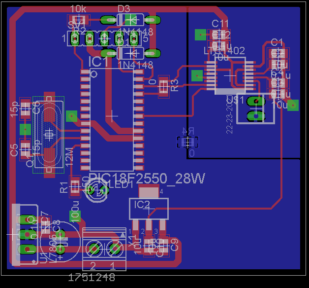

OP #1416000

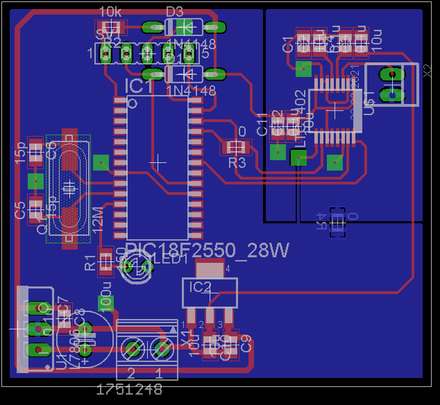

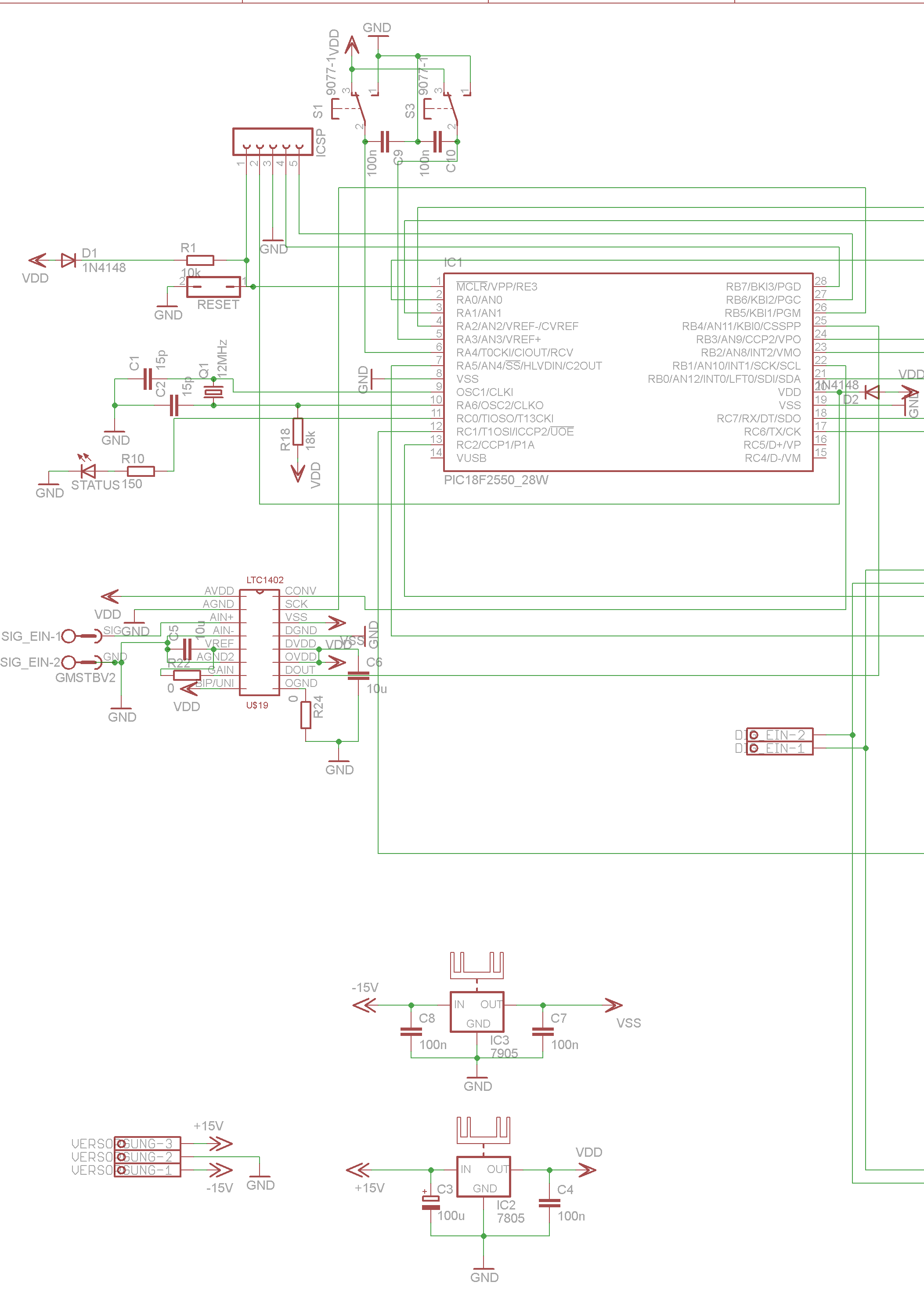

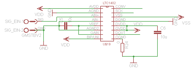

so einmal die beschaltung.
der datenmüll äußert sich dadurch, dass der digitale ausgang sich nicht
entscheiden kann. ich poste nachher mal noch eine aufnahme vom oszi auf
dem die 4 datenleitungen (Ain, sck, conv, dout) zu sehen sind.
der schaltplan entspricht leider keiner der figures im datenblatt. das
ist wahrscheinlich das hauptproblem. wenn dann würde ich aber zu der
beschaltung aus figure 5b hinreißen lassen, weil ich unbedingt den
bipolaren mode brauche.

Wenn der Schaltplan wirklich mit der Realität übereinstimmen sollte,
dann liegt das Problem an Pin 7 (Gain), denn dieser sollte
(höchstwahrscheinlich) an AGND2 (Pin 6) gehen, wenn Du die interne
Referenzspannung nehmen willst.
Ansonsten schau Dir mal an was passiert wenn man nur Pin 7 (GAIN) mit
Pin 5 (VREF) verbindet und diese Verbindung dann über 10µF nach Masse
zieht.
Also entweder Du schmeißt den ELKO (C5) raus, was nicht zu empfehlen
wäre, oder Du paßt die Beschaltung so an wie in Fig. 3 gezeigt, oder Du
hängst eine ext. Ref.-Quelle dran und gibst auf Pin 7 (GAIN) dann +5V,
damit der interne Ref.-Buffer. disabled wird.

Also ich bin grad bei das so wie in figure 3 anzuschließen.
Die letzte Lösung werde ich aber auch mal versuchen.  Da meine
Eingangssignale +-1V sind, müsste ich die Referenz doch auf gnd legen
oder nicht. Sprich in meinem fall einfach den gain pin auf +5V und den
kondensator durch eine 0ohm brücke ersetzen? Oder hab ich da jetzt nen
Denkfehler?
Gute Idee!
> Denkfehler?
Ja hast Du!
Wenn Du den Kondensator durch eine Kurzschlußbrücke ersetzt, ist die
sich daraus ableitende interne Referenz-Spannung ebenfalls 0V. Das
ergibt überhaupt keinen Sinn. Wenn Pin 7 (GAIN) auf +5V gezogen wird, so
(laut Datenblatt) wird der interne REF AMP abgeschaltet und es muß dann
eine externe Referenzspannung an Pin 5 (VREF) angeschlossen werden.
Ohoh - mir ist gerade etwas (oberpeinliches) aufgefallen. Ich fürchte
ich muß meine Aussage von 13:00 Uhr revidieren. Bei der Erläuterung der
"PIN FUNCTIONS" auf Seite 8 steht doch tatsächlich folgendes:
"GAIN (Pin 7): Tie to AGND2 to set the reference voltage to 4.096V or tie to VREF to set the reference voltage to 2.048V. (Note 4)"
Damit sollte der analoge Teil doch so funktionieren wie Du es gezeichnet
hattest. I'm really sorry - ich hätte vielleicht doch erst alles
durchlesen sollen ... .
Probiere trotzdem vielleicht erstmal die Variante wie in Fig. 3 gezeigt.
Wenn es erstmal grundsätzlich funktioniert, kann man dann immer noch
versuchen, die Ref.-Spannung zu ändern.

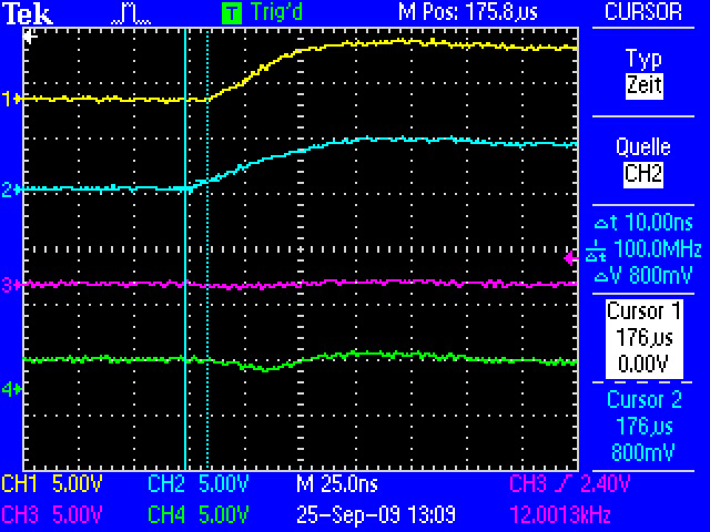

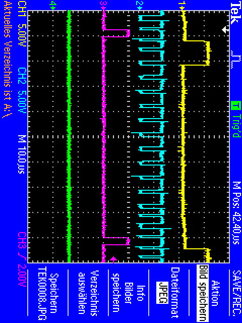

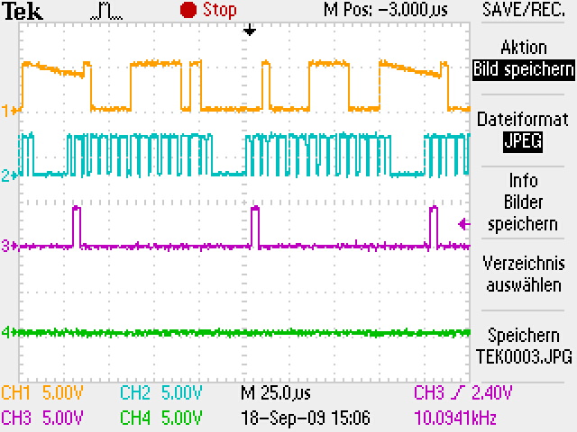

Was machen die versprochenen Timing-Diagramme (d.h. Oszi-Screenshots)?
OP #1417811

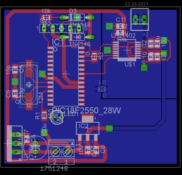

jup kommen jetzt sofort. ich musst mir leider erst das oszi zurück
erkämpfen
mit datenmüll mein ich die schräge flanke auf der gelben linie
gelb = daten
blau = takt
lila = conv
grün = nc
das ist jetzt schon geändert auf die geschichte aus dem datenblatt.
figure 5b ist das.  damit sollte eigentlich genau das möglich sein, was
ich haben möchte.
OP #1417952
so ich glaub ich hab das problem im griff. ich habe jetzt einfach mal
ein 1k widerstand zwischen dem dout pin und gnd angelegt. jetzt floten

Hmmmm, das sieht in der Tat etwas merkwürdig aus!
Was hat sich denn mit dem 1k Widerstand nach GND an der Datenleitung
'verbessert'?
So wie ich den Screenshot deuten würde, sieht es so aus, daß wenn immer
der Takt wegbleibt, der Datenausgangs anfängt Spannung zu 'verlieren',
und das mit etwa Droop-Rate von ca. 1V/40µs. Die Frage ist nur warum?
Laut Datenblatt ist unmittelbar nach einem Power-Up der Datenausgangs
zunächst hochohmig (Tri-State). Das könnte der Effekt sein, warum die
Datenleitung langsam anfängt mit der Spannung abwärts zu wandern -
Entladung von parasitären Kondensatoren, weil der Datenausgangs vmtl.
hochohmig geworden ist. Allerdings konnte ich die Stelle im Datenblatt,
die diesen Umstand beschreibt, noch nicht finden.
Das einzige was ich finden konnte waren Aussagen darüber, wie man den
LTC1402 in den Nap bzw. Sleep Mode 'fahren' kann. Dafür müßte aber der
CONV-Eingang 2- oder 4-mal unmittelbar hintereinander eine steigende
Flanke detektieren (siehe auch Timing-Diagramm auf Seite 9 des
Datenblattes).
Zieh mal das CONV-Signal auf'm O-Scope richtig auf, und schau mal nach
ob dort wirklich nur ein einzelner Impuls von Deinem PIC gesendet wird.
Und wenn's nur darum geht dies als Fehlerquelle auszuschließen.
Merkwürdig bleibt das Ganze trotzdem, da sich bei Dir scheinbar der
LTC1402 mit dem letzten Taktsignal 'schlafen' legt und das nicht erst
initiiert durch ein 2- bzw. 4-faches CONV-Signal.
In den Sleep Mode kann er eigentlich nicht gegangen sein, da das REF-Bit
im Daten-Stream (bei der 2. fallende Flanke des SCK-Signals) immer
'High' ist. Demzufolge könnte er höchstens in den Nap-Mode 'gefallen'
sein.
Wie 'sauber' ist eigentlich die Betriebsspannung unmittelbar an den
IC-Pins? Häng doch mal das Oszi direkt daran. Mal an Pin 1 dann mal an
Pin 12. Evtl. könnte es auch interessant sein zu sehen, wie sich die
Ref.-Spannung an Pin 5 verhält, die sollte eigentlich immer konstant
sein.
Wenn ganze 5 Bits 'floten', ist das meiner Meinung nach ein Anzeichen
für ein Problem. Der Wandler ist ein 12-Bitter mit eigentlich
ausgezeichneten INL- und DNL-Werten (typ. ±0,35 bzw. ±0,25), wo 5
'flotende' Bits unakzeptabel sind. Leider hast Du auch kein
Gesamtschaltbild geschweige denn ein Platinen-Layout noch ein paar
Bilder vom Aufbau gepostet. Dort könnten sich noch genügend Fehler
eingeschlichen haben. Stichworte hier sind z.B. GND-Führung/-Planes,
Abblock-Kondensatoren und deren Routing, Stromversorgung, usw.
OP #1420185
also mit dem Widerstand drin, zieht er das signal halt sauber auf low.
Da ist bei mir scheinbar ein verständnisfehler drin gewesen, da nach
deiner aussage das ganze ja den letzten zustand halten sollte.
ich kann gerne mal das komplette layout posten, allerdings ist das noch
die alte belegung drin. allerdings sah das bild auf dem oszi nicht
großartig anders aus als bei der konfiguration nach figure 5b.
ich bin mir auch nicht sicher wie sinnvoll es ist das komplette board zu
posten, da dort noch jede menge anderes mit drauf ist. ich kann aber
gerne auch nur einen ausschnitt posten auf dem alles was mit dem ltc zu
tun hat drauf ist.
#1420283
Ich hatte mir fast sowas gedacht.
Bei DEM Layout wundert mich garnichts!!!
Du verstößt so ziemlich gegen alle GND-, Vxx-,
Abblock-Kondensator-Plazierungs- und -Routings- und
was-weis-ich-noch-Regeln!
Das dabei der 'arme' LTC1402 auf nur 7 Bits (12 minus die 5
'floatenden') arbeitet ist durchaus verständlich.
Hier wäre erstmal eine gründliche Studie von Layout-Richtlinien bei
Mixed-Mode-Designs (also wo sich analoge und digitale Welten treffen)
von nöten, die man hier, auch über mehrere Postings hinweg, nur sehr
schwer vermittlen kann. Bei einem konkreten Design kann man dann
natürlich Verbesserungstips geben. Für Dein derzeitiges Design wären das
leider zu viele Punkte die man hier angeben müßte.
Schau Dir doch bitte mal die AN71 an ("The Care and Feeding of High
Performance ADCs: Get All the Bits You Paid For"). Insbesondere auf
Seite 2 das Layout - nur um mal einen Eindruck davon zu bekommen wie man
es besser bzw. richtig macht.
#1420706
Naja, zur Zeit sieht es einfach nur nach einem Versuch aus es richtig
machen zu wollen - aber nichts für ungut. Du hast ja gesagt Du wärst
Masch.-bauer, und da sei Dir das noch nicht richtige Layouten verziehen.
Kommen wir also mal zum 'Eingemachten':
a) Abblockkondensatoren - wie z.B. C6 (aber auch wie C8 am
Spannungsregler), d.h. eigentlich alle, die irgendwie eine
Betriebsspannung (eines ICs) stabilisieren helfen sollen, gehören in
unmittelbare Nähe und mit kürzesten Leiterbahnen angeschlossen. An Pin 1
und 12 vom LTC1402 sehe ich überhaupt keinen - nicht mal in der Nähe
davon. Die 4-fach Kondensator-Bank rechts vom LCT1402 ist besch...
beschriftet. Aber ich nehmen mal an es sind jeweils ein 10µF-Kondensator
mit evtl. 100nF parallel an Pin 4 und 5 angeschlossen?!
Dann frage ich mich jetzt noch wie in Deinem geänderten Layout nun ein
'IC2' ins Spiel kommt?! Mit dem Schaltplan stimmt es jedenfalls nicht
mehr überein - und vor allem geht dann ein Track von Pin 2 via den
unteren beiden C's an Pin 4 vom LTC1402?!? Da kann ich jetzt nicht ganz
schlau draus werden.
b) Ground-Planes - Du scheinst Dir das Beispiel in der AN71 nicht ganz
genau angeschaut zu haben. Wenn schon Ground-Plane, würde ich sie auf
die andere Seite der Platine packen, da Du ja ganz offensichtlich eine
2-seitige Platine bereits eingeplant hast. Es wird Dich zwar hin und
wieder ein VIA 'kosten' aber vom Layout her wird's (viel) besser.
Signale und Vxx-Layer (d.h. alle Versorgungsspannungen) auf der
Oberseite, wo auch die SMD-Brocken bestückt sind, GND-Layer auf der
Rückseite. Natürlich spricht nichts dagegen auch mal hier und da
Vxx-Tracks inmitten der GND-Layer zu verlegen. Sie sollten die
GND-Planes nur nicht zu stark unterbrechen.
c) Track-Führung allgemein - Die Aufsplittung der DVDD-Leitung hinter C8
und getrennte heranführung an den LTC1402 (Pin 1 und 12 respektive, als
auch an Pin 8) ist ebenfalls ungünstig. Und ohne Abblockkondensatoren
(siehe a)) sowieso zu vermeiden. Power-Tracks und empfindliche
(Analog-)Signalleitungen niemals parallel verlegen. Wenn unvermeidbar,
dann eine GND-Leitung dazwischen oder im Winkel von 90° kreuzen lassen
(dieser Fehler trifft bei Deinem Layout aber eher nicht zu - also alles
im grünen Bereich soweit).
d) Bauteil-Plazierung allgemein - Plaziere empfindliche Eingänge
möglichst weit weg von Netzteilen (insbesondere von Transformatoren) und
Netzteilbaugruppen, sowie deren Leiterbahnen, als auch von digitalen
Baugruppen. D.h. Dein X2-Terminal (für die Meßspannung) versetze besser
nach rechts oben.
OP #1421763
so ich hab jetzt den schaltplan für die platine auch nochmal mit
angehangen.
ich hoffe ich habe mich diesmal an so ziemlich alles gehalten was du mir
gesagt hast. das einzige problem was ich jetzt noch sehe ist, dass die
referenzspannung von +2,5V ziemlich nahe an der analogen signal leitung
liegt. ich weiß nicht in wie fern die dann als power-track gilt und ob
es sinnvoll ist da noch ne massebahn einzufügen
was mir dann noch eingefallen ist. ich gebe ja momentan den takt für den
ltc mittels pic vor. wäre es auch denkbar an den takt pin des ltc einen
quarz oder anderen osziallator zu hängen. ich würde mir dadurch erhoffen
taktzyklen im pic zu sparen und somit die lesegeschwindigkeit zu
vergrößern.
#1421887
Jaaaa, es wird langsam.
Vmtl. hatte ich wohl noch vergessen das eine oder andere zu erwähnen:
a) Tracks, die Versorgungsspannungen zu den Verbrauchern führen als auch
insbesondere GND-Tracks, sollten nicht in der gleichen Breite gemacht
werden wie die Signal-Tracks. Hier fließen mitunter höhere Ströme,
insbesondere bei Impulsbelastungen (wenn z.B. digitale Bits kippen,
werden bei CMOS-Logik Gates (also Kondensatoren) umgeladen. Je schneller
das geht, desto höher ist der Strom der kurzfristig zur Verfügung
gestellt werden muß. Das müssen die Abblockkondensatoren dann leisten.
Aber auch die müssen wieder aufgeladen werden - und je niederohmiger
dies geschieht umso besser bleibt die Spannung am Endverbraucher stabil.
Also trau Dich ruhig für Versorgungsspannungs- und GND-Leitungen auch
mal Tracks mit bis zu 100 mils (falls Dir diese 'Einheit' noch nichts
sagt: 1000 mil sind 1 Zoll oder eben 25,4 mm) zu nehmen.
b) Mit dem Verschieben des Terminals X2 hatte ich auch nur das Treminal
gemeint und nicht unbedingt den LTC1402 samt Kondensator-Bank zu
verschieben geschweige denn um 90° gegen den Uhrezeigersinn zu drehen,
denn damit sind die Leitungen CONV, SCK und DOUT wieder unnötig länger
geworden. Der übliche Leitspruch heißt: "In der Kürze liegt die Würze".
c) Was noch völlig schlecht gelöst ist, ist die GND-Verbindung von Pin 9
(OGND) des LTC1402. Schau Dir ein weiteres mal die AN-71 an. Fällt Dir
dort auf, wie und wo OGND angeschlossen ist?! Wenn ja, dann ändere es
schnell.
d) Die GND-Verbindungen der Abblockkondensatoren um den LTC1402 ist auch
(noch) nicht ganz optimal. Auch hier kann ich nur wieder auf die AN-71
verweisen.
Als generelle Hilfe kann ich dazu folgendes sagen: Versuche Dich selbst
als Elektron durch die Leiterbahnen zu führen. Verfolge dabei den
gleichen Weg den der Strom nehmen würde. Er fließt ja immer in einem
geschlossen Kreis. Manchmal kann es hilfreich sein diese Stromkreise auf
nicht benutzten Layern zu machen, die man dann zum Veranschaulichen
Layer für Layer ein- und ausblenden kann.
Was es gilt zu vermeiden, sind beispielsweise Überschneidungen, d.h. der
Strom fließt durch diesen Teil des Tracks mal in der einen mal in der
anderen Richtung, z.B. beim Laden und Entladen von Kondensatoren.
Folglich gilt es für die Abblockkondensatoren mehrerer solcher
Stromkreise (üblicherweise zwei) zu bedenken, die eben davon abhängen
wer zu welchem Zeitpunkt als Quelle bzw. als Verbraucher fungiert.
Ein ganz wichtiger Punkt sind hierbei die GND-Anschlüsse der
Komponenten, die am LTC1402 'hängen'. Damit kein Impulsstrom auf der
digitalen Seite das GND-Potential der analogen Seite 'verschiebt', ist
es wichtig, daß solche Massepunkte sternförmig an einem zentralen Punkt
zusammengeführt werden. Bei der AN-71 sieht man das sehr schön, da dort
alle GND-Verbindungen durch VIAs unter dem LTC1402 auf dem analogen
GND-Plane zusammenlaufen. Nur so gibt es keine gegenseitige
Beeinflussung und man kann es schaffen auch alle Bits aus dem Wandler
heraus zu holen (Stichwort: ENOB => Effectiv Number Of Bits).
Versuch mal dich sklavisch genau an die Vorlage der AN-71 zu halten -
auch wenn's ein paar unangenehme VIAs kosten würde. Das Ergebnis wäre
die Mühe aber allemal wert.
Puh - soweit erst mal wieder meine Hinweise.
Happy Routing!
OP #1421906
also irgendwie krieg ich das nicht sauber hin, wenn ich den eingang zum
analogen signal nach oben rechts lege. dann muss ich ja das analoge
eingangssignal wieder aussen um die kondensatorbank legen. krieg ich da
nicht auch wieder störquellen? oder schließ ich das aus, weil ich die
masse seite der kondensatoren zur analog leitung habe?
OP #1421943
so wie gesagt, wie ich das mit dem analogen eingang anders legen könnte
wüsste ich jetzt nicht, deshalb liegt er jetzt nicht ganz oben rechts,
sondern so nah wie möglich am ltc.
ich hoffe dass ich das mit dem sternförmigen zusammenlaufen der massen
und der kondensator bank auch richtig gelöst habe. oder muss der masse
kontakt zwischen den kondensator bänken liegen?
ich habe die versorgungsleitungen von der dicke her jetzt so angepasst,
dass sie der maximalen pin breite angepasst sind. ich hoffe das ich das
jetzt so erstmal aufbauen kann. oder siehst du immernoch probleme das
ich bits verliere.
#1422028
Wenn ich mich recht erinnere hatte ich schon erwähnt, das man zur
Abschirmung auch wieder GND-Tracks zw. einem Vxx-Track und einem
Signal-Track legen kann bzw. darf oder sogar muß, da es sich eben
manchmal nicht anders (vernünftig) routen läßt.
Was spricht denn nun dagegen die GND-Anschüsse und die
Abblockkondensatoren genau so zu plazieren und zu routen wie es in der
AN-71 gezeigt ist???
Ist Deine Platine keine 'echte' doppelseitige mit Durchkontaktierungen?
Wenn es natürlich eine Bastler-Platine ist, wo die Durchkontaktierungen
nur deshalb zustande kommen, weil man dort einen Draht (oder Bauteil)
auf beiden Seiten verlötet, dann kann ich mir Dein Layout noch als
plausibel erklären. Dann rechne aber bitte nicht mit dem optimalsten
Ergebnis.
Du darfst natürlich auch kurze Tracks (mittels VIAs von der Oberseite
kommend) in der GND-Plane verlegen. Von dieser Möglichkeit hast Du
bislang noch keinen Gebrauch gemacht ...
Also wieder, happy routing, und Tschüß bis morgen.
OP #1422871
so ich habs jetzt nochmal geändert soweit es möglich war.
wir haben hier leider nur eine platinenfräse und keine wirkliche
möglichkeit irgendwas durchzukontaktieren, deshalb bleibt mir nur die
möglichkeit mit draht und deshalb auch diese hässlichkeit.
ich bin schon froh, wenn es so genau wird, dass nur die letzten beiden
bits floaten. ich werde mich die tage aber mal umschauen nach einer
anderen möglichkeit durchzukontaktieren. mir wurde geflüstert das lpkf
da wohl direkt was im program hat. irgend so eine paste oder ähnliches.
dann kann ich es notfalls noch mal ändern.
ich hoffe es ist richtig, dass ich die analoge leitung auf der bottom
seite verlegt habe, aber da müsste sie ja auch gut geschirmt sein durch
die gnd fläche.
also ich denke mal für die draht version krieg ich es einfach nicht
besser hin.
#1422954
So - jetzt habe ich mal ein bißchen mit Paint rumgespielt und Dir mal
angedeutet was man in Deinem Fall evtl. am besten machen sollte - immer
noch nicht optimal aber die weiteren Verbesserungen erläutere ich in den
folgenden Absätzen:
X2 habe ich wieder nach 'unten' geschoben, damit man sich einen VIA
spart. Was ich nicht geändert habe ist der Anschluß des Eingangs an X2,
den ich an den oberen Anschluß von X2 legen würde und GND dann an den
Unteren, sofern Du da noch flexibel bist.
Mach am besten noch um die Durchkontaktierungen auch noch Wärmefallen,
wie beim GND-Anschluß von X2. Das erleichtert doch ein wenig das Löten.
Pin 2 des LTC1402 würde ich evtl. sogar getrennt über einen VIA zur
GND-Plane verbinden. Einfach den Track von Pin 3 nach X2 ein wenig nach
rechts schieben und dann einen kurzen Track von Pin 2 in einem kleinen
Bogen im uhrzeigersinn um Pin 1 an einen weiteren VIA führen. Dies wäre
noch mal etwas besser als erst an Pin 6 und 7 zu führen. Der 'Weg' über
die GND-Plane hätte eine niedrigere Impedanz als der Track unter dem
LTC1402.
Desgleichen gilt übrigens auch für die Verbindung zw. Pin 6 und 7 zu den
Abblockkondensatoren. Hier wäre die bessere Lösung diese Verbindung auf
der Best.-Seite aufzutrennen und nur die Kondensatoren über einen VIA
zur GND-Plane zu verbinden und einen weiteren VIA zur GND-Plane nur für
Pin 6 und 7 (unmittelbar rechts daneben).
Damit hätten wir's dann wohl (endgültig).
Nun also: Happy milling and drilling. ;-)

OP #1424649
so ich habs neu aufgebaut, habe jetzt aber das nächste problem. jetzt
wandelt der chip gar nicht mehr.
ich kriege konstante null raus. das wundert mich erhlich gesagt ein
bisschen. das floaten ist zwar weg, aber mehr auch nicht.
ich habe eine spannung von 2,09V angelegt, sprich das bit muster auf der
gelben leitung müsste eindeutig anders aussehen.
mir ist das ganze langsam echt ein rätsel

So ich hab mir das ganze jetzt nochmal ganz genau angeschaut. Der high
Pegel der Datenleitung liegt bei der dritten steigenden Flanke und endet
direkt vor der vierten steigenden Flanke. allerdings hab ich das Gefühl,
dass der ADC kürzere Anstiegszeiten hat als der takt vom Pic.
Das Bild zeigt die Anstiegszeiten beim einzigen Peak auf der gelben
Datenleitung.
Die Ref Spannung ist die grüne Linie in den letzten Bildern. Ich kann da
nichts unauffälliges erkennen.

Ich habe mich mal noch ein bisschen durchs Datenblatt gewühlt. Was mich
ein bisschen stutzig gemacht hat, die die Angabe von t2. Laut Datenblatt
soll diese ein Maximum von 12ns haben. ich habe diese mal bei mir
nachgemessen und komme auf 80ns. Daraus ergibt sich für mich dass die
conv Leitung mehr als 4 mehr so lange high ist, wie sie sein sollte.
Könnte es daher kommen, dass das gute Stück in den sleep Mode verfällt?
Auch wenn ich keine 4 SCK-Takte zwischen schiebe?
Oder ist das mit der maximalen Zeit so gemeint, dass dies die maximale
Zeit ist, die das Modul durch sein Design hat. Also ich ohne weiteres
einen längeren takt nutzen kann?

Mit 't2' ist ja die "CONV to SCK Setup Time" gemeint. Eine "Setup Time"
ist einzuhalten, um zu garantieren, daß ein anliegender Pegel mit dem
Takt auch übernommen wird. Lediglich "Note 13" gibt an, daß wenn der
Pegel mit dem Takt kommt, die Daten um einen Takt später vorliegen.
Wenn ich mir das vorletzte Timing-Diagramm so anschaue, würde ich sagen,
daß die pos. Flanke von CONV inmitten der Low-Time des Taktes liegt,
bzw. was wichtiger ist, das CONV-Signal ist so etwa 1µs vor der pos.
Flanke von SCK stabil. Allerdings meintest Du, daß die Zeit (gemessen)
80ns lang sein soll - solange es nur länger als 12ns ist, bist Du im
grünen Bereich!.
Folglich kann sich hier das Problem nicht manifestieren.
Grundsätzlich sind die Zeiten in der Tabelle "Timing Characteristics" so
zu verstehen wie es in der Spalte "Parameter" angegeben ist. Entweder
ist es ein Minimum- oder Maximum-Wert, den es einzuhalten gilt - evtl.
noch unter Beachtung der unter "Conditions" angegebenen "Notes".
In Deinem Vorletzten Posting hattest Du gesagt: "Die Ref Spannung ist
die grüne Linie in den letzten Bildern. Ich kann da nichts unauffälliges
erkennen.".
Ist das Dein ernst?
Wenn ich mir die Linie so anschaue ist das keine perfekte horizontale
Linie - was sie aber unbedingt sein sollte, denn sie ist die Referenz
für den Wandler!
Mit dem SCONV sackt sie um etwa 1V ab und zeigt danach auch noch einen
Überschwinger von etwa 1V. Das halte ich für Bedenklich, auch wenn wir
hier nur über einen Zeitraum von etwa 100ns sprechen.
Das Layout dürfte mittlerweile nicht mehr (so stark) dafür
verantwortlich sein, aber ist wirklich an VREF (Pin 5) ein Kondensator
mit 100nF und ein ELKO mit 10µF dran? Ist der ELKO richtig gepolt
angeschlossen und ist es ein Low-ESR-Typ? Ist die Durchkontaktierung für
den GND-Anschluß dieser Abblock-Cs vorhanden?
Wie hast Du gemessen, oder besser gesagt wie hast Du die Probes an die
Pins angeklemmt? Bei solchen Messungen ist die 'lange' GND-Krokoklemme
eines Tastkopfes nicht mehr das Optimale. Ideal(er) sind kürzeste
Verbindungen, insbesondere auch der GND-Leitung. Löte dazu am besten
einen kurzen Draht an die GND-Plane, den Du dann um den GND-Kragen an
der Probe wickeln kannst. Der 'Haken'-Aufsatz der Probe muß dazu
natürlich vorher entfernt werden. Nun kannst Du mit der 'Tip' (Spitze)
auf den zu untersuchenden Pin gehen. Damit man nun die Probe nicht die
ganze Zeit halten muß, bietet es sich manchmal an, auch an den zu
untersuchenden Signal/Pin eine sehr kurze Drahtschlinge zur 'Tip' zu
ziehen. Je kürzer das ganze ausfällt, umso weniger wird das Signal von
der Probe verfälscht - abgesehen von den nicht zu vermeidenden
Beeinflussungen duch den Eingangswiderstand und -Kapazität des
Tastkopfes selbst. Apropos - nutze hier am besten 10:1-Probes und keine
1:1-Probes bzw. die entsprechende Schalterstellung bei umschaltbaren
Probes.
Ach ja, in einen der beiden Power-Down-Modes kommt man nur, wenn SCK
"Low" ist und man via CONV zwei (NAP) oder vier (SLEEP) Impulse ausgibt.
Sobald dann SCK wieder aktiv wird, d.h. einen pos. Impuls bekommt, geht
der LTC1402 wieder in den Aktive-Mode. In 'NAP' ist er nach einem Takt
wieder 'Ready' während er aus 'SLEEP' 2ms dauern kann. Im 'SLEEP' wird
auch die interen Referenz runtergefahren und die Ref.-Spannung würde
sich abbauen - was vmtl. messbar ist.
OP #1428287
So, ich hab vorsorglich mal den Elko getauscht und jetzt kommt das
Signal schonmal auf der richtigen Flanke.
Ich hab jetzt auch die Probes mal auf 10:1 gestellt.Zum messen habe ich
kürzest mögliche kabel an den ltc gelötet.
Es ist jedoch immernoch kein Datenausgang zu erkennen.

#1428424
Jetzt kann man schön erkennen, daß a) mit der 2. pos. SCK-Flanke das
REF(RDY)-Bit "1" ist - als auch das MSB! Dies hatten wir ja schon mal.
Mir kommt da langsam ein Verdacht ...
Da der Eingang BIP/UNI des LTC1402 auf logisch "1" gezogen wurde, gibt
der LTC1402 bei der von ihm 'gesehenen' kleinsten Eingangsspannung die
100...000b aus.
Da der AIN(-)-Eingang auf +2,5V vorgespannt wurde (die +2,5V von IC2),
wird vmtl. am AIN(+) (Pin 3) eine Spannung anliegen (via Terminal X2,
gegen GND) die kleiner als +2,5V - 2,048V = +0,452V ist, oder ?!?!
Folglich 'klappern' die Datenbits nur in einem Eingangsspannungsbereich
von +2,5V ± 2,048V, also von +0,452V bis +4,548V (gegen GND). Hattest Du
den Eingang z.B. nach GND kurzgeschlossen? Dann ist natürlich klar warum
immer nur das MSB gesetzt ist. Mach doch mal eine Brücke zw. den Pins 3
und 4 (ohne den Eingang anderweitig zu beschalten). Jetzt müßte

Ich habe jetzt die kalte Lötstelle nocheinmal nachgelötet. Das war aber
nicht das Problem. Ich hab jetzt nochmal das Datenblatt gelesen und
festgestellt dass an Vref ja eigentlich eine Spannung messbar sein
sollte. Gegenüber Masse liegt diese bei mir aber bei 0V das kommt mir
doch ein wenig komisch vor.
Macht es Sinn das ganze dahingehend zu ändern, wie es in figure 5a
dargestellt ist und trotzdem Ain- mit 2.5V vorzuspannen? also quasi Pin4
und Pin5, sowie Pin7 und Pin8 zu brücken? Ist jetzt nur so eine Idee.
#1431054
Tja, was soll ich dazu sagen? Wennn an VREF nichts rauskommt ist
entweder die interne Ref.-Spannungserzeugung des LTC1402 im Ar... oder
der ADC meint er wäre im SLEEP-Mode und hat auch die Referenz
abgeschaltet um nur noch wenige µW an Leistung zu benötigen.
Überprüfe mal, ob GAIN auch wirklich an AGNDx angeschlossen ist. Falls
er zufälligerweise keine Verbindung hat (wieder etwa 'ne kalte
Lötstelle?!?) oder er das gleiche Potential wie an AVDD aufweist,
erwartet der LTC1402 die Ref.-Spannung von Extern zu bekommen - und mit
nichts dran wird auch nichts bei rauskommen, gelle!?!
Jip, macht nur noch dann Sinn, wenn das oben beschriebene überprüft
wurde - von wegen Potential an GAIN - und dann GAIN auf AVDD gelegt
wurde, um die interne Referenz abzuschalten. Dann kannst Du ja mal zum
Ausprobieren Pin 4 und 5 als auch 7 und 8 des LTC1402 miteinander
verbinden, d.h. die externen +2.5V an VREF legen. Bedenke dann aber
auch, daß nun die zu messende Eingangsspannung an X2 im Bereich von
+2.5V±1.024V (also zw. +1.476V und +3.524V) liegen sollte, um den ADC
bereits voll 'auszureizen'.
Meine Befürchtungen gehen aber dahin, daß Dir der LTC1402 mittlerweile
wohl die Summe aller Lötarbeiten übel genommen hat. :-(
