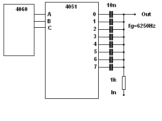

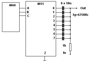

Habe neulich den Schaltplan eines Filters gesehen.
Habe ihn aus dem Gedächnis nachgezeichnet.
Kann mir jemand erklären, wie diese Schaltung funktioniert?
Es war eine Formel für f angegeben: f = 1/(2  8  R * C)  = 6250Hz
von Raimund R. (corvuscorax)
a) es fehlt der Common OUT/IN-Pin des Analog-Multiplexers, der
sicherlich nach GND geschaltet sein wird. Dann - und nur dann - kann ich
mir einen Tiefpass mit wählbarer Grenzfrequenz darunter vorstellen.
b) die Kondensatoren werden vmtl. alle unterschiedliche Werte aufweisen,
um die Grenzfrequenz einstellbar zu gestalten, falls Annahme a)
zutrifft.
c) Falls a) und b) zutreffen würden, ist es für mich (im Moment noch)
nicht nachvollziehbar warum Ausgänge eines Zählerbausteins (4060 =>
14-stage bin-counter) die Kanal- und damit die angenommene
Grenzfrequenzumschaltung durchführen?!
Die angegebene Formel (vorausgesetz die "8" sollte man die Kreiszahl
'Pi' lesen) ist die übliche Formel für einen simplen (1. Ordnung)
RC-Tiefpass.
Allerdings könnte folgendes der Fall sein:
Durch die kontinuierliche Umschaltung der 8 Kondensatoren erhält jeder
Kondensator für 1/8-tel der Zeit die Möglichkeit sich auf- bzw.
umzuladen - abhängig davon wie sein Lade-/Entladezustand vom vorherigen
Interval war. Sobald der 4051 auf den nächsten Kanal umgeschaltet wird,
kann sich jeder der 'abgeklemmten' Kondensatoren jedoch nicht entladen,
da die Analogschalter des 4051 hochohmig sind.
Dieses zyklische Umschalten über die 8 Kondensatoren könnte dann
möglicherweise die Funktion eines Tiefpasses 1. Ordnung ergeben.
Man bildet also in etwa analog das nach, was man in der digitalen
Filtertechnik macht. Über Verzögerungsglieder (die 8 sequentiell
angefahrenen Positionen des Analogmultiplexers) werden gespeicherte
Analogwerte (gespeicherte Spannung im Kondensator) zur Information am
Ausgangs addiert.
Ich meine mich ganz schwach zu erinnern, das ich dies evtl. mal in den
Schaltungssammlungen von ELEKTOR (die "300" Serie) gesehen habe.
von Bastelmax (Gast)
Sorry,
ist 8 mal der selbe Kondensator und der Z-Ausgang des 4051 geht gegen
Masse.
Habe das Schaltbild entsprechend ergänzt.
von Ralph Berres (Gast)
Also entweder bin ich doof und kann die einfachste Mathe nicht mehr,
oder ich kapiere die Schaltung einfach nicht.
Rein rechnerich müßte man um auf die im Schaltbild angegeben
Grenzfrequenz zu kommen 25,46nF als Kondensatorwert einsetzen.
Vorrausgesetzt wie Raimund schon bemerkt hat das der gemeinsame
Schalterpol auf GND liegt.
Aber vermutlich lerne ich jetzt was hinzu, wäre auch nicht schlecht.
Ich bin jedenfalls ebenfalls gespannt, was an Antworten kommen.
Raimund könnte aber recht haben mit den Verzögerungsglieder.
Elektor ist jedenfalls alles zuzutrauen. Das weis ich aus
Veröffentlichungen aus den 70ger Jahren.
Ralph Berres
von Michael (Gast)
Das ist ein Bandpass mit der Mittenfrequenz f_4060/8.
Erkärung findest du hier (zweiter Google-Treffer):
http://ka7oei.com/emm2a_scf.html
lG, Michael.
Einfach genial die Schaltung. Somit müßte die Frequenz /8 mit dem der
4060 getaktet wird direkt die Mittenfrequenz festlegen.
Auf die Idee muß man erst mal kommen
Ralph Berres
U4 also provides a 3-bit binary counting output that is applied to U2, a
4051 8-channel multiplexer - the heart of the switched capacitor filter.
How this filter works may be a bit difficult to understand - but here
goes:  Assume that the input signal is exactly 500 Hz.  For every cycle,
each of the 8 capacitors (C10-C17) is connected to the "virtual ground"
for 1/8 of the cycle (500 times-per second, for 4000 Hz / 8 = 500 Hz.)
Because - in this example - the input signal is exactly the same
frequency as that that the capacitors connected to U2 are "scanned" each
capacitor sees the same portion of the input 500 Hz signal each time -
and thus, it charges to the voltage of the waveform each time.
Now, suppose that the inputted audio frequency were "slightly" off.  In
this case, the charge of the capacitors would change on each scanning
cycle.  If the frequency was "close" then the voltage wouldn't change
particularly fast and the capacitors could respond.  If it were off
frequency by a significant amount, the capacitors' charges wouldn't be
able to be changed quickly enough and as the frequency moved farther
away from center, each capacitor would get less and less charge and
hover near "zero."
In this circuit, R5 adjusts the time constant associated with capacitors
C10-C17:  The lower the value of R5, the the faster the capacitors may
be charged and thus, the wider the frequency response (and the lower the
"Q".)  In this circuit, R5 is used to set the actual bandwidth - with
the lower limit of Q being set by R6.  This lower limit is necessary to
maintain circuit stability.
Also ist man doch nicht auf den Faktor 8 festgelegt oder ?
Könnte doch auch Faktor 4 sein und man nimmt ein 4052.
Oder Faktor 16 und man nimmt einen 1-16 Multiplexer?
Ja man lernt halt nie aus, und so manche gute Idee gerät (leider)
schnell in Vergessenheit.
Wie auch immer - eine recht interessante Variante eines Bandpasses.
Hallo Bastelmax
Wenn ich micht nicht irre, beeinflusst die Anzahl der Kondensatoren die
Flankensteilheit des Filters. Man sollte also nicht mit der Zahl der
Kondensatoren nach unten gehen, eher nach oben, wobei ich aber auch
nicht sicher bin, ob man durch geschickte Wahl der Kapazitätswerte
untereinander, nicht die Filtercharakteristik auch noch festlegt. (
Gaus, Bessel, usw ).Wenn dem so ist wirds mit zunehmender Anzahl von
Kondensatoren immer unübersichtlicher. Aber vielleicht weiss der Raimund
Rabe dazu etwas zu schreiben.
Ralph Berres
von Helmut S. (helmuts)
So ein Filter taugt nur in ganz speziellen Anwendungen.
Wenn das z.B. auf 1kHz eingestellt ist(8kHz Takt), dann lässt das auch
munter 0(DC), 2kHz und 3kHz fast genau so stark durch. Erst ab 4kHz
aufwärts sind die Amplituden bei n*f0 einigermaßen klein.

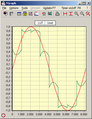

Da ich kein Cadence habe, dafür aber Papier und Bleistift, habe ich mal
nachgeschaut, ob man auch damit etwas bewerkstelligen kann :)
Hier sind die Ergebnisse:
1. Zeitbereich
Den Spannungsverlauf für einzelnen Zeitschritt (also einer Oszillator-
periode) kann man analytisch über eine Differentialgleichung berechnen.
Ich habe dabei den Anfang des Zeitschritts mit t=0 festgelegt. Ûe sei
die Amplitude, ω die Kreisfrequenz und φ die Phase des sinusförmigen
Eingangssignals. Weitehin sei τ die Zeitkonstante des RC-Glieds aus dem
Widerstand und einem einzelnen der Kondensatoren. Uc(0) sei die Spannung
des beteiligten Kondensators zu Beginn des Zeitschritts. Dann hat die
Kondensator- und damit die Ausgangsspannung den folgenden zeitlichen
Verlauf:
Wird der Kondensator am Ende des Zeitschritts von der restlichen Schal-
tung abgekoppelt, hält er die Spannung Uc(T) so lange fest, bis er
wieder an der Reihe ist. Die vorherige Uc(T) ist dann der Startwert
Uc(0) für den neuen Zeitschritt.
Mit diesen Überlegungen ist es nicht mehr sonderlich schwer, ein kleines
Programm zu schreiben, das den zeitlichen Verlauf der einzelnen Konden-
satorspannungen und der Ausgangsspannung berechnet. Im Anhang sind ein
paar Ergebnisdiagramme mit unterschiedlichen Parametern zu sehen.
Die Mittenfrequenz des Bandpasses ist immer 1kHz. n ist die Anzahl der
eingesetzten 100nF-Kondensatoren, daraus ergibt sich die Oszillator-
frequenz von n*1kHz. Die Frequenz f des Eingangssignals variiert, um den
Bandpasseffekt zu zeigen. Mit zwei verschiedenen Werten für R wird der
Einfluss der Zeitkonstante auf das Ausgangssignal gezeigt.
Der Zeitbereich beginnt in allen Diagrammen bei 97ms, um sicher zu
stellen, dass das Filter eingschwungen ist.
Man erkennt deutlich die Sprünge im Ausgangssignal, die beim Umschalten
zwischen den unterschiedlich stark geladenen Kondensatoren enstehen. Sie
fallen besonder stark im Sperrbereich des Filters bei 500Hz auf. In den
meisten Anwendungen werden die Störungen durch einen nachgeschalteten
Tiefpass beseitigt werden müssen. Durch die gleichzeitige Erhöhung der
Anzahl der Kondensatoren und der Oszillatorfrequenz können die Störungen
bei gleicher Mittenfrequenz des Filters zwar nicht reduziert, aber zu-
mindest in höhere Frequenzbereiche verschoben werden, wo sie leichter
wegzufiltern sind.
Im nächsten Beitrag wird das Filter im Frequenzbereich betrachtet.

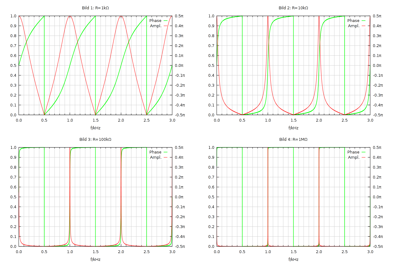

von yalu (Gast)
2. Frequenzbereich
Den Frequenz- und Phasengang des Filters lässt sich ebenfalls analytisch
berechnen, allerdings ist es schwierig, bei den verwackelten (s. voheri-
ger Beitrag) Ausgangssignalen die Amplitude und Phase zu definieren. Man
könnte zwar auf die Signale die Fourier-Transformation anwenden, und an
der Mittenfrequenz die gewünschten Ergebnisse ablesen, das geht aber mit
endlichem Aufwand nur numerisch.
Um die Bestimmung von Aplitude und Phase etwas zu vereinfachen, bin ich
von einem Filter mit unendlich vielen Kondensatoren ausgegangen. Erhöht
man die Zahl n der Kondensatoren um den Faktor k, ergibt sich die glei-
che Mittenfrequenz, wenn man die Oszillatorfrequenz ebenfalls um den
Faktor k erhöht. Reduziert man zusätzlich die Kapazitäten der einzelnen
Kondensatoren um den gleichen Faktor k, bleibt auch die Bandbreite des
Filters gleich, da für das Frequenzverhalten des Filters im Wesentlichen
nur die Gesamtzeitkonstante (also die Summe aller Kapazitäten multipli-
ziert mit dem Widerstand) maßgeblich ist.
Wenn nun k über alle Grenzen wächst, bleiben die Störungen auf dem
Ausgangssignal zwar bestehen, haben aber eine einfachere Form, da der
Ladevorgang der Kondensatoren dann als linear betrachtet werden kann.
Man kann daher die Störung über eine Oszillatorperiode leicht mitteln,
so dass am Ende das reine Nutzsignal übrig bleibt.
Es sei fm die Mittenfrequenz des Bandpasses, τg die Gesamtzeitkonstante
und f die Frequenz des Eingangssignals. Die Amplitude des
Ausgangssignals
ist dann
und die Phase
Im Anhang sind ein paar Diagramme für unterschiedliche Werte von R zu
sehen. Sie sind absichtlich nicht logarithmisch gezeichnet, um die
Periodizität des Frequenz- und Phasengangs zu veranschaulichen.
Man sieht sehr schön die von Helmut erwähnte Eigenschaft des Filters,
nicht nur die Mittenfrequenz fm, sondern auch alle ganzzahligen Viel-
fachen davon durchzulassen. Es ist auch sehr beeindruckend, wie man
alleine durch die Erhöhung der Zeitkonstanten (also bspw. des Wider-
stands) die Bandbreite enorm verringern kann.
Das Diagramm für R=100kΩ stimmt erstaunlich gut mit dem von Michael
geposteten überein. Ich habe die Ergebnisse stichprobenweise auch mit
den Berechnungen im Zeitbereich (die die endliche Kondensatoranzahl
berücksichtigen) verglichen und festgestellt, dass die Formeln bis etwa
f=fm*n/4 sehr genau und bis f=fm*n/2 noch ganz gut stimmen (n ist auch
hier die Kondensatoranzahl). Da normalerweise sowieso nur der Bereich
bis 2*fm von Interesse ist, können die Formeln ab n=8 problemlos und mit
kleinen Einschränkungen auch ab n=4 angewendet werden. Die benutzte
Vereinfachung mit den unendlich vielen Kondensatoren wirkt sich also in
der Praxis kaum auf das Ergebnis aus.

@ yalu,
Danke für diese gut gemachte und schön aufbereitete Analyse! Sie ist
eine gute Grundlage für die Entscheidung, ob diese Art von Filter für
eine bestimmte Anwendeung geeignet ist oder nicht.
Zu n=4 oder n=8: Man sollte erwähnen, dass das Ausgangssignal "stufig"
ist. Eine höhere Anzahl von Schaltern reduziert daher den folgenden
Filteraufwand (sollte man sinusförmiges Ausgangssignal wünschen).

Als (glücklicher) Besitzer eines ADwin-Gold-Systems hatte ich mir
gestern schon mal die Mühe gemacht und einen kleinen ADbasic-Prozeß
geschrieben, der das Filter in Software emuliert. Wer ADwin-Systeme
nicht kennt, möge zur Info mal bei www-punkt-adwin-punkt-de
vorbeischauen, um sich davon ein 'Bild' machen zu können.
Zum Feierabend hin hatte ich dann allerdings keine Zeit mehr (Termine,
Termine, ...) meine Erkenntnisse hier ins Forum zu stellen - sorry.
Aber, meine Kurven sehen exakt so aus, wie Yalu in <filter-zeit.png>
bereits gepostet hat. Anbei mal eines meiner 'Bilder', für den Fall, daß
die Eingangsfrequenz genau 1/8 der Umschaltfrequenz des Multiplexers
ist, d.h. genau auf der Mittenfrequenz des Filters sitzt. Die
X-Achsen-Skalierung stellt lediglich den Index der Arrays dar, zeigt
also 'normiert' eine Periode.
Übrigens - gute Arbeit Yalu.
von yalu (Gast)
Es war gestern (bzw. heute morgen) schon etwas spät, deswegen sind mir
in meinem letzten Beitrag zwei Fehler unterlaufen:
1. In der Formel für den Frequenzgang kommt die Variable t vor. Damit
   ist nicht die laufende Zeit gemeint (die hat in einem Frequenzgang
   nichts zu suchen), sondern der Kehrwert der Mittenfrequenz fm, was
   aber nirgends erwähnt war. Besser sollte die Formel so geschrieben
   werden:
2. In den Diagrammen haben die Phasengänge das falsche Vorzeichen. Sie
   müssen also an der 0π-Linie gespiegelt gedacht werden. Die angegebene
   Formel ist aber richtig.
Was ich noch vergessen habe zu erwähnen: Die in den Zeitdiagrammen im
ersten Beitrag mit "ideal" bezeichneten gestrichelten Linien, sind
Sinuskurven, deren Amplitude und Phase mit den beiden Formeln im zweiten
Beitrag (bzw. der korrigierten Version oben) berechnet wurden, was
ebanfalls einen Plausibilitätscheck der Berechnungen darstellt.
Abdul K. schrieb:
> Jetzt hast du dir so viel Arbeit gemacht, aber ich sehe trotzdem keine
> Antwort auf meine Frage.
Der Beitrag war auch nicht primär als Antwort auf deine Frage gedacht.
Wenn ich mir deine Frage aber noch einmal durchlese
> Wie definiert sich die Bandbreite eigentlich bei diesem Filter aus
> mathematischer Sicht?
kannst du mit dem Beitrag aber doch etwas anfangen: Um die 3dB-Bandbrei-
te für gegebene Widerstands- und Kapazitätswerte zu berechnen, brauchst
du nur die Frequenzgangformel im zweiten Beitrag (bzw. die korrigierte
Version oben) nach f aufzulösen, und für Ûa(f) den Wert 1/√2 einzuset-
zen. Von den beiden der Mittenfrequenz am nächsten liegenden Lösungen
bildest du die Differenz, und fertig ist die Bandbreite :)
Wenn ich später etwas Zeit habe, werde ich das ausrechnen und das
Ergebnis posten.

Danke, dass du noch einmal darauf aufmerksam gemacht hast.
Ich habe im ersten Beitrag das hier geschrieben, was aber vielleicht
nicht deutlich genug herauskam:
> Durch die gleichzeitige Erhöhung der Anzahl der Kondensatoren und der
> Oszillatorfrequenz können die Störungen bei gleicher Mittenfrequenz
> des Filters zwar nicht reduziert, aber zu- mindest in höhere
> Frequenzbereiche verschoben werden, wo sie leichter wegzufiltern sind.
Wenn man diesen Filtertyp einsetzt, sollte einem schon klar sein, dass
man sich mit den Vorteilen dieses Filters auch ganz gavierende Nachteile
erkauft, da es sich letztendlich um eine Art Abtastsystem handelt. Das
gilt auch für gewöhnliche SC-Filter, nur dass dort die Probleme nicht so
heftig sind.

Du kannst ja deinen elektronischen Verstand mal testen, indem du mit den
von dir bevorzugten Methoden versuchst herauszufinden, wie lange das
hier diskutierte Filter¹ braucht, um sich bei einem sinusförmigen Ein-
gangssignal von 1kHz (also der Resonanzfrequenz) und anfangs ungeladenen
Kondensatoren auf 98% der vollen Ausgangsamplitude einzuschwingen. Ein
ungefährer Wert mit 20% Abweichung reicht schon.
Das wäre so ein Beispiel, das heute jeder normal denkende Mensch mittels
Simulation erschlagen würde. Ich erwarte nicht, dass du das Ergebnis
hier postest. Überlege einfach mal für dich selbst, wie du das Problem
anpacken würdest.
¹) nehmen wir 8×100nF und 100kΩ bei einer Oszillatorfrequenz von 8kHz
von yalu (Gast)
Jetzt aber wieder zurück zum Thema (und den orgastischen Formelschreibe-
reien ;-)). Ich habe, wie oben angekündigt, die Bandbreite des Filters
ausgerechnet:
Im Anhang ist die Bandbreite und die Güte jeweils für 1kHz Mittenfre-
quenz in Abhängigkeit von der Gesamtzeitkonstanten τg dargestellt.
Der yalu ist ein ganz schlauer!
Fettes Lob!
von Entwickler (Gast)
Hut ab, yalu!

von Hauke R. (lafkaschar) Benutzerseite
Könnte man so einen Filter nicht prima in einen Chip gießen?
Wenn die Kondensatoren mit steigender Anzahl an Stufen kleiner werden
können/müssen wäre das doch vielleicht realisierbar. Mit ettlichen
Stufen sodass direkt der Tiefpassfilter auch noch in den Chip kann und
schon hat man einen ziemlich steilen Bandbass im Chip. Nur so ne Idee
von yalu (Gast)
Vielen Dank an alle Lobhudler :)
Die Ehre gebührt aber nicht mir, sondern demjenigen, der sich diese
hochinteressante Schaltung ausgedacht hat (hat das Ding eigentlich
überhaupt einen Namen?). Eine vorgegebene Schaltung nachzuvollziehen und
zu verstehen ist meist leichter, als sie selbst zu entwerfen.
Warum nicht? Du bringst mich da auf eine verrückte Idee: Das Ganze hat
doch sehr große Ähnlichkeit mit einem DRAM. Da hat es ganz viele kleine
Kondensatoren drin, die alle einzeln adressiert werden können. Die
neueren Typen (SDRAM, DDR-RAM usw.) haben sogar schon den Adresszähler
mit eingebaut, um auf die einzelnen Zellen mit hoher Geschwindigkeit
sequenziell zugreifen zu können. Das Einzige, was stört, sind die
digitale Schreib-/Lese- und die Refresh-Logik, die durch gute Analog-
verstärker ersetzt werden müssten. Dann hätte aber ein Filter mit einer
Taktrate bis in den Gigahertzbereich, so dass bis vielleicht 10MHz
Signalfrequenz die prinzipbedingten Störungen im Ausgangssignal mit
billigsten Mitteln (RC-Tiefpass o.ä.) weggefiltert werden können. Wenn
man einen DRAM-Hersteller dazu bewegen könnte, sein Entwicklungs- und
Herstellungs-Know-How einfließen zu lassen, stände einer baldigen
Markteinführung dieser Filter nichts mehr im Wege :D

Ich denke, die Sampling DSO arbeiten genauso. Eimerkettenspeicher wäre
auch noch ein Stichwort. Gibt es aber auch nur noch antiquarisch.
Wie heißt diese Struktur eigentlich hochoffiziell? Damit man mal Googeln
kann.
Gruß -
Abdul
Würde dieses Filter mal in die Klasse SCF einordnen und die werden
durchaus in großem Stil auf Chips benutzt. Leider durch die Bank nicht
von außen erreichbar oder konfigurierbar.
Es gibt nur einige generische Typen von Maxim und LTC für uns.
Kann aber sagen, das SCF eine klasse Sache ist. Benutze selber welche.
Vereinigen die Vorzüge digitaler und analoger Technik unter Umgehung
derer jeweiligen Nachteile.
Gruß -
Abdul
Ist aber auch kein gewöhnlicher SCF, ich kenn mich jetzt nicht so gut
aus (nur das was ich mir im Bezug auf diese Schaltung so ergoogelt habe)
Aber ich vermute dass sich hiermit noch schmalere Bandbreiten erzeugen
lassen? Ist vielleicht für diverse Anwendungen durchaus sinnvoll.
Mich interessiert vor allem der Vergleich mit einer PLL als
schmalbandiger Filter. Den synchronous Oscillator muß ich auch noch
ausprobieren. Diese vielen Ideen. So alt kann ich gar nicht werden,
schade...
Gruß -
Abdul
Um das Thema doch noch mal weiterzuführen:
Dieses Filter ist offensichtlich verwandt mit dem was Matjaz Vidmar mal
hier benutzte:
"An improved BPSK demodulator for the 1.2Mbit/s packet-radio RTX"
http://lea.hamradio.si/~s53mv/archive/p051.pdf
Seite 7 und 9. Dort sind es Widerstandsteiler, die irgendwie
zusammengemultiplext werden.
Übrigens ein auch sehr genialer Mann. Yalu ist nicht der Einzige :-)
Den Beitrag findet man nun unter
https://s53mv.s56g.net/archive/p051.pdf

Unser Thema hier läuft wohl unter dem modernen Namen "n-path Filter". Ja
und der Schritt zum Tayloe-Mixer ist dann nicht mehr weit...
Jim Thompson hat mal dazu gepostet (RIP):
https://archive.org/details/analysisdesignof0000moto/page/471/mode/1up?view=theater&q=+
Die klassische Referenz:
Franks et al:
https://ia600405.us.archive.org/11/items/bstj39-5-1321/bstj39-5-1321_text.pdf
Filter mit Mixer zusammen:
https://scispace.com/pdf/n-path-filters-and-mixer-first-receivers-a-review-cvgcsh6lyt.pdf
https://www.seas.ucla.edu/brweb/papers/Journals/BRWinter16Translation.pdf
Auf YT kann man sich einführen lassen, inkl. praktischer Vorführung im
Labor:
https://m.youtube.com/watch?v=L3wJ1XedpSo&pp=0gcJCbIJAYcqIYzv#
> "n-path Filter".
Genau!
"N-Pfad-Filter" hieß der Absatz in der Broschüre von
H.-J. Kowalski.

Hier ist es von ihm genauer erklärt:
https://s53mv.s56g.net/3zif/costas.html
Das Verfahren scheint aus einem klassischen Textbook Richtung 1970 zu
stammen. Komme aber nicht mehr auf den Titel.
