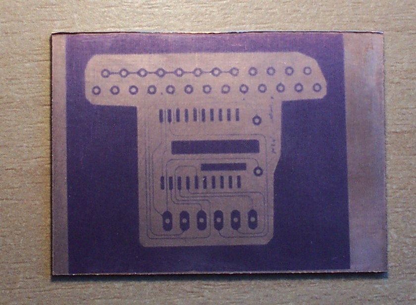

Ich habe mal ein Bild von einer Platine angehängt, die ich zuerst zu
kurz belichtet habe (die Konturen waren unscharf) und dann zu lange
Entwickelt habe, in der Hoffnung, dass sich da noch was retten lässt.
Leider dünnten die Leiterbahnen immer mehr aus und scharf wurde das
ganze dann natürlich auch nicht mehr.
Ich habe bisher wohl immer eine recht starke Entwicklerlösung gehabt,
da es immer nur ca. 5-10 Sekunden gedauert hat, bis das Bild klar zu
sehen war. Dann habe ich die Platine immer schnell herausgenommen, mit
kaltem Wasser abgespült und geschaut, ob die blanken Flächen wirklich
blank sind. Wenn da noch etwas dunklere Schlieren waren, habe ich
nachentwickelt, bis sie endlich ganz blank waren.
