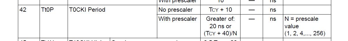

ich möchte dem PIC18F4550 einen Frequenzzähler aufbauen.
Der Pic läuft nach Herstellerangabe mit max 48MHz.
Ich möchte den Timer0 im "Counter-Mode" verwenden. Leider finde ich
nicht (oder verstehe ich nicht) mit welcher maximalen Frequenz der Modus
noch Funktioniert.
Auf Sprut fand ich für einen anderen Pic die angabe, das der Timer0 mit
maximal Clock/4 betrieben werden kann. Ist das dann vor dem Vorteiler
oder danach?
Die Programmierung mach ich mit dem C18 Compiler.
Vielleicht hat ja einer den DRUCHBLICK.
Gruß Stefan
Datasheet, p.384:
TABLE 28-13: TIMER0 AND TIMER1 EXTERNAL CLOCK REQUIREMENTS
Ist das tatsächlich sooo schwer zu finden???

Meine Güte, was faselst Du ständig von der maximalen Taktfrequenz des
PIC. Diese hat doch so direkt gar keinen Einfluss auf die maximale
Frequenz am Counter-Eingang, vorausgesetzt, Du verwendest den Prescaler.
Wo ist denn Dein Problem mit der Tabelle im Datenblatt? Hast Du Dir die
überhaupt schon mal angesehen? Da steht doch klipp und klar die minimale
Periodendauer für ein Signal am Counter-Eingang (Param No. 42). Was
brauchst Du denn noch?

Ja, ich hab mir die Tabelle natürlich angesehen. Selbst gefunden hab ich
diese aber leider nicht. 400 Seiten Doku können auch manchmal verwirrend
sein.
Ohne Prescaler Impulse von der Länge (TCY+10ns) verdauen.
Wenn ich den internen Takt auf 48MHz einstelle kann ich so also etwa
10MHz zählen.
An den Vorteiler kann ich 50MHz sicher anlegen, muß aber aufpassen, dass
ich den Counter denoch nicht überfordere.
Ist das so jetzt richtig?
Gruß Stefan
