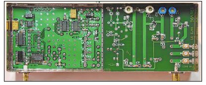

Hi
Im Funkamateur Heft 6/2005 S.595ff ist eine Lokaloszillator für 1200MHz
beschrieben (B. Kaa DG4RBF) der aus 100Mhz -> 1200MHz macht (*3, *2, *2)
und mit einem 10Mhz Referenzoszillator "gelockt" werden kann.
Nimmt man statt des 100Mhz einen 83.3Mhz-Quarz geht das ganze Schema bis
1 GHz (dabei muss man nur ein wenig die Trimm-Cs ändern), die Ls
bleiben.
Ich habe das so ausprobiert mit einem programmierbaren Si590 Oszillator
vom Funkamteur.
Das Laqyout gibt es auch gleich in dem Heft mit.
FA-Hefte kann man beim Verlag nachbekommen.
Braucht es einen hochphasenreinen 100MHz Generator, so nimmt man den aus
FA-Heft 9/09 S.974ff Bild 8

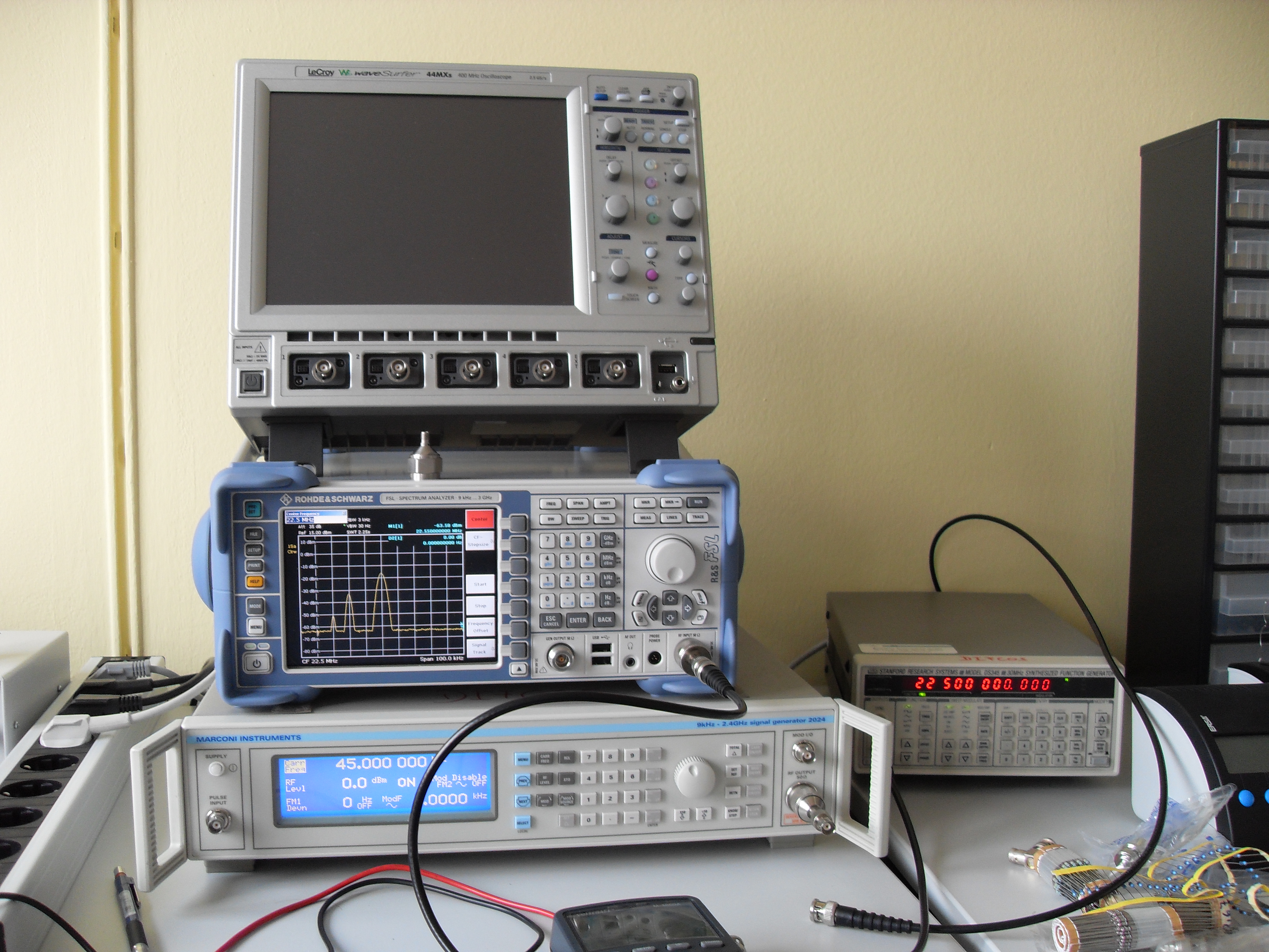

Leider bin ich nur sehr sparsam mit Meßgeräten ausgestattet, aber ein
kleiner Spectrumanalysator ist doch dabei.
Könnte das mal jemand scannen und hier posten?

HF-Anfänger schrieb:
> Dann zeig doch mal deinen Aufbau.
Du hast doch schon einen erprobten Vorschlag bekommen.  Warum
investierst du denn nicht einfach mal den einen (!) Euro und
kaufst das entsprechenden FA-Heft?  Da hast du eine erprobte
Schaltung mit Layout.
Wenn du den Namen des besagten Autors in die Suche beim FA
eintippst, wirst du sehen, dass er reihenweise Beiträge zu
diesen und ähnlichen Themen verfasst hat.  Du kannst also gut
und gern davon ausgehen, dass der Mann einiges an Erfahrung
einbringt, von der du profitieren kannst.
> 2. Postversand dauert mir zu lange    :-(
Dauert heutzutage ziemlich genau einen Tag.  Schneller kommst du mit
deinen Simulationen auf keinen Fall zu einem brauchbaren Ergebnis.
(Falls du in Berlin zu Hause bist, kannst du das Exemplar vermutlich
auch im Verlag abholen gehen.)
Es ist schon erstaunlich das ein blutiger HF-Anfänger solch edle
Messgeräte wie den FSA30 von R&S sein eigen nennt. Das Gerät kostet mal
locker 20000 Euro beu und ist gebraucht sicher nicht unter 10000 Euro zu
haben. Der Marconi Dignalgenerator sieht auch nicht so aus , als stammt
er vom Flohmarkt in Weinheim, für ein paar Euro fünfzig.
Also HF-Anfänger. Jetzt sag mal was wirklich Sache ist.
Ich persöhnlich glaube nicht das du so ahnungslos bist wie du hier
vorgibst. Kann es sein das du die Gemeinde hier mal testen willst was
man hier wirklich drauf hat? Vielleicht gibst du ja an irgendweiner Uni
HF-Technik und lachst dir eines ins Fäustchen?
Jetzt mal raus mit der Sprache.
Ralph Berres
Moderator Persönliche Seite
> vorgibst.
Er wird das gut ausgestattete Labor seines Brötchengebers benutzen
dürfen, hat aber halt davon, welche Widerlichkeiten der Weg bis zu
1 GHz und mehr mit sich bringen können, noch nicht die rechte
Ahnung.  Insofern trifft ,,HF-Anfänger'' das doch.  Heißt ja nicht,
dass das Labor nur für ihn dastehen würde. ;-)
Sieht mir eher nach einem FSP aus, aber trotzdem ganz ordentlich...und
noch dazu mit Tracking-Generator!!! Glückwunsch, damit kann man schon
halbwegs basteln;-)
@HF-Anfänger
Falls Du das Teil als Lokaloszillator verwendest, würde ich Dir dringend

Hallo Gast.
>halbwegs basteln;-)
Ich habe mich getäuscht. Es ist kein FSA30 auch kein FSP sondern ein
FSL. Aber mit dem Mitlaufgenerator kostet der trotzdem mindestens seine
20000 Euro
Ralph Berres
Hallo Ralph,
aaah ein FSL ist das, auch nicht schlecht! Den gibts ja noch nicht so
lang, 20k€ incl. TG wird man für so ein neues Teil wohl schon
hinblättern müssen.
Meine Erfahrung ist, daß das HF-Basteln mit tollen Meßgeräten auch nicht
unbedingt mehr Spaß macht. Die Herausforderung ist dann einfach nicht
mehr so hoch.
Viele Grüße

Hallo Jörg
Wie schon erwähnt. Es sind nicht mehr die neuesten Geräte. Die habe ich
zum großen Teil preisgünstig aber meist defekt erworben und in
wochenlanger
Arbeit restauriert und repariert, und teilweise in den Funktionen
erweitert ( siehe Swob5 und HP8555 ). Sonst könnte ich mir das auch
nicht leisten.
Was die eingeschalteten Geräte betrifft: Man muss ja wenigstens noch
sehen das sie funktionieren. Und einen Kabelsalat wollte ich nicht
fotografieren.
Das sieht irgendwie doof und chaotisch aus.
Meintest du mit OP den HF-Anfänger?
Ralph Berres

>Ob wir den OP wohl nochmal wiedersehen werden?
Ich hatte mich aus der Diskusion hier zwischenzeitlich ausgeklinkt weil
ich es traurig finde das nur darauf herumgehackt wird wer welche
Meßgeräte sein eigen nennt. Ich finde, es kommt nicht darauf an, was für
tolle Geräte einer hat, sondern was er damit macht. Da mir geschrieben
wurde, ohne Meßgeräte und überhaupt ohne Ahnung vergiss es, habe ich
mal ein Foto von einem Meßaufbau an meinem Arbeitsplatz gepostet. Diese
Geräte gehören mir natürlich nicht, gehören meinem Arbeitgeber. Ist auch
nur ein winziger Bruchteil von dem was wir zur Verfügung haben.

vorsehen, ist für dich das Prinzip der PLL gleich Sche**e?
Diese PLL hat ganz andere Aufgaben.  Die ist für einfache Anwendungen
durchaus geeignet.  Wer mehr will, muss halt mehr investieren, dafür
kann man den Takt ja auch bei den DDS-IC jeweils noch extern
einspeisen.
Sorry wenn ich dich schon wieder auf bedrucktes Papier verweisen muss:
im letzten FUNKAMATEUR (09/2009) ist auch zu diesem Thema ein Beitrag,
in dem der Autor ausführlich erläutert, welche Klippen alle zu
umschiffen waren, um einen nachbau-/bausatzfähigen DDS mit 400 MHz und
geringem Phasenrauschen takten zu können.  Leider auch keine Spice-
Simulation, sondern eine praktische Schaltung mit erprobtem Aufbau...
Ich habe den Beitrag nicht mehr ganz im Kopf, aber ich glaube mich zu
erinnern, dass es ohne ein Helixfilter für die Auskopplung halt auch
nicht abging.  Diesen FUNKAMATEUR solltest du dir ggf. heute abend
noch im gut sortierten Bahnhofskiosk kaufen können, also ganz und gar
ohne Versandkosten und -verzögerung. ;-)

Daher siehst Du in dem DG4RBF-Konzept eine Vervielfachung ab 100MHz und
nicht wie bei Deiner Simulation *100 (ab 10Mhz) und statt dessen eine
Sync auf 10MHz.
Ich habe für den Nachbau Wochen gebraucht, weil der Hauptoszillator
nicht schwingen wollte (und ich erst die Tricks dazu nachlesen musste)
und noch ein Hinweis der letzte Transistor in der DG4RBF-Stufe musste
wirklich ein 10GHz fT-Transistor sein, sonst waren 1 GHz und die letzte
Verdoppelung nicht zu machen !)
....und dies alles bei Nachempfinden eines schon mal aufgebauten
Designs!
Das Thema, wie man rauscharme Oszilaltoren aufbaut ist auch hohe Kunst
und ist von Jörg (und von mir im ersten thread auch) richtig zitiert,
sieh Dir das einmal an!
Wenn Deine Anforderungen doch nicht so hoch sind, (wozu wird das edle
Teil eigentlich gebraucht ?) ist der Ansatz eines eines
Fertigoszillators mit BFR183 und Helixfilter (falls es das für ein 1Ghz
gibt?) sonst 100Mhz->500MHz ->*2 mit Transistor & Filter wie DG4RBF auf
1GHz
(siehe Bild 3 des FA-Artikels 9/09, jetzt am Kiosk einzusehen) ein
Ansatz.
