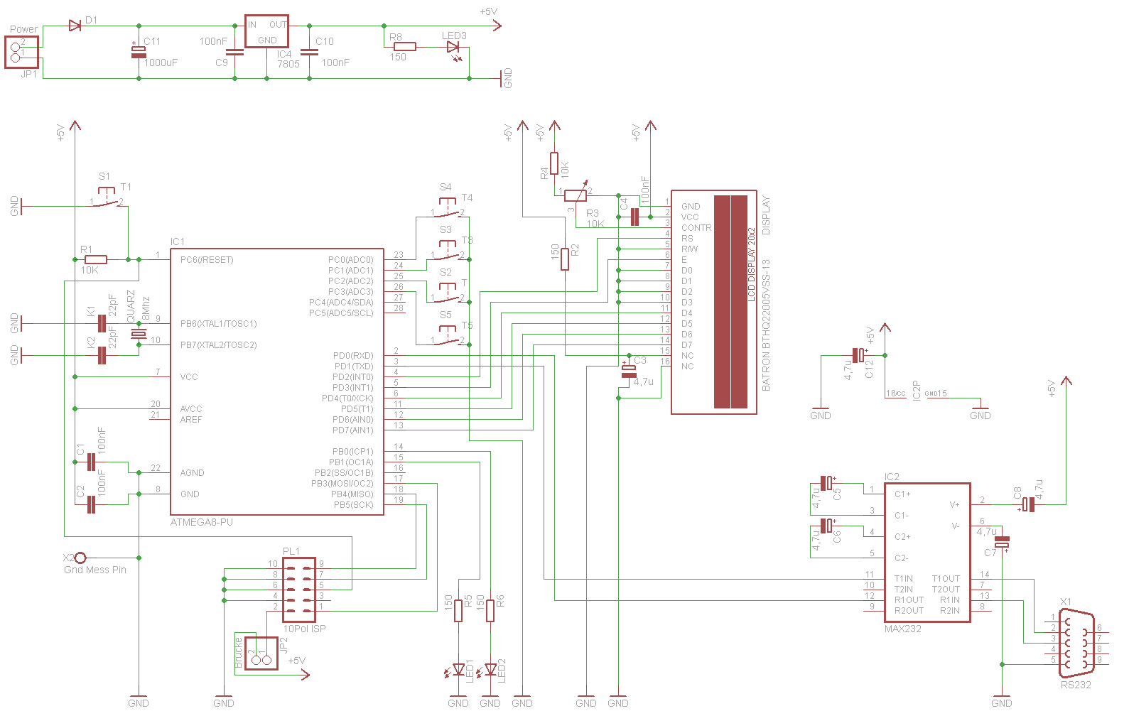

Hallo ich bin noch Anfänger und habe gerade mein ersten Schaltplan mit
Eagle entworfen und wolte mal fragen ob das ganze so ok ist.
Bezeichnungen usw stehen ja drauf.
Mfg Tobias G

Die Leds sind alle verpolt.
von Helfer (Gast)
LED 3 ist falsch gepolt
von gast (Gast)
die leds sind alle falschrum

von Daniel B. (inox5) Benutzerseite
Dann tausch doch mal die LEDs. Du hast die alle falsch herum geschaltet.
Und lass ERC auch drüberlaufen. Da fehlen einige Junctions.
nur LED3 ist falsch
die anderen sehen zwar komisch aus aber sie sind nicht falsch

So LED´s sind gedreht.
von kurz (Gast)
@helfer:  Anode der Leds an GND sieht wirklich komisch aus, und wird
auch nicht funktionieren, es sei der uC hat ne negative
Ausgangsspannung. Wie begründest Du Deine Aussage? Bin neugierig.

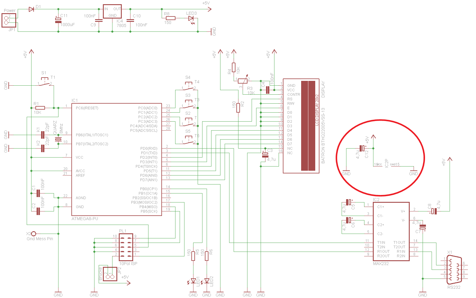

So hab nochmal Erc drüberlaufen lassen und paar Fehler behoben.
von Michael U. (amiga)
was hängt an Pin 15+16 vom Display?
Ich vermute die Beleuchtung.
Egal, welcher Art Beleuchtung es ist: es wird so nicht funktionieren...
Gruß aus Berlin
Michael

von schwups.... (Gast)
-S2-S5 fehlen die Pullup-Widerstände wie bei S1/R1.
-Spricht etwas dagegen dem Reset einen Kondensator zu spendieren
 das die Schaltung bei Inbetriebnahme gleich automatisch einen
 Reset bekommt?
-Vom Max 232 fehlt die Betriebspannung an Pin 15(GND)/16(VCC)
 und ein Stabilitätskondensator von ca. 1µF/16Volt in der
 Betriebspannung (Datenblatt beachten).
-Für den Atmega sollte man einen Abblockkondensator von 100nF
 nahe den Betriebsspannungspins einplanen.
-Die Rohbetriebsspannung sollte schon ein paar Klemmen bekommen
 sonst wird das im Layout auch nicht berücksichtigt.
-Für den Messknecht ist ein Massepin recht nützlich, wird aber
 meist erst dann vermisst wenn man einen braucht.
Ansonsten ist mir nichts weiter aufgefallen.
Noch ein Wort zu den LED`s. Die waren ALLE falsch gepolt.
Jetzt sind die richtig. Stromfluss immer in Pfeilrichtung
(kleine Eselsbrücke).

Für S2-S5 brauchst du keine Pullups wenn du die internen nutzt. Die
Abblockkondensatoren hast du mit C1 und C2 auch schon bedacht.
Am MAX232 ist der R2 Pin mit GND verbunden, ich glaub nicht das das
gewollt ist.

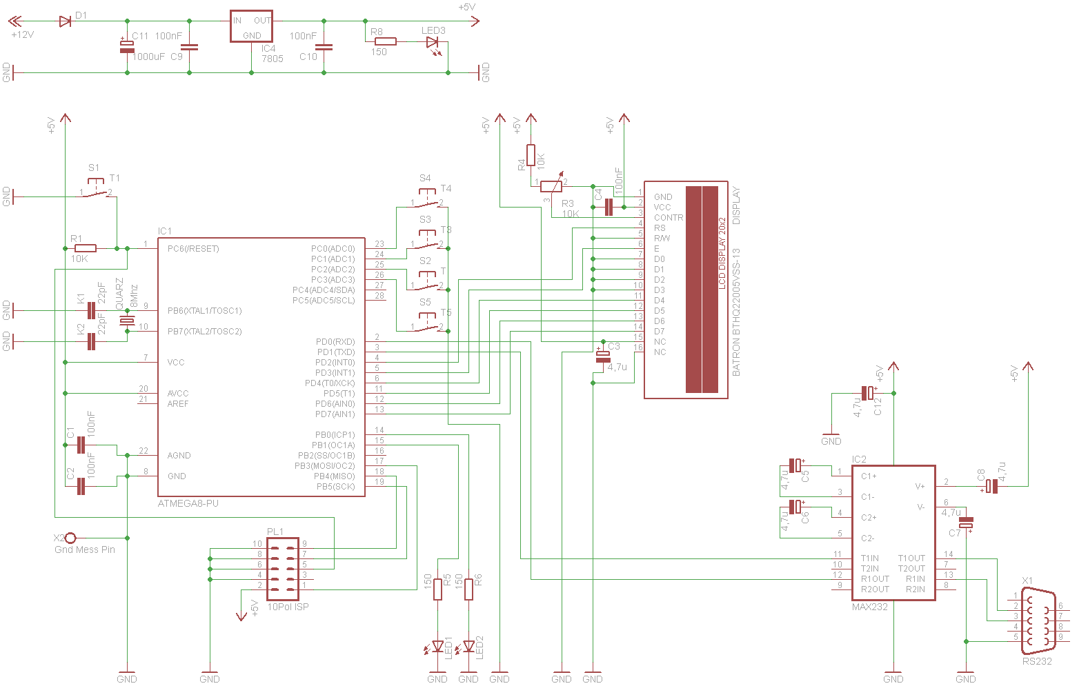

Hi, so hab nochmal einiges geändert:
@schwups
1. Ich nutze die internen Pullups.
3. Hab ich gemacht ziehmlich dumm das man nicht gleich die 2pins
angehängt hatt, musste erst überlegen was du damit meinst.
4. Sind Eigebaut.
6. Jap könnte man noch einen reinsetzen.
@Achim
Danke dir hab ich behoben :)
Was ich noch geändert hab am Display Pin 15 + 16 richtig an denn Poti
angeschlossen.
Ich überleg mir noch ob ich einen ISP Anschluss mit ranhänge wobei es
dann schon ziehmlich voll wird da ich das ganze auf einer normalen
Streifenraster aufbauen will.

Hi, so nochmal ein kleines Update:
1. Mess-Pin hinzugefügt.
2. In die Spannungsversorgung noch eine Diode eingebaut
(verpolungsschutz).
Ich glaube ich werte morgen das ganze mal auf der Streifenraster
umsetzen falls jemend noch einen fehler endeckt..
Mfg Tobias G

mach doch mal ein invoke auf den max. dann musst die spannung nicht so
"verkrüppelt" hinführen.
deine hintergrundbeleuchtung wird nicht leuchten - du wirst doch wohl
noch ein paar leds anschließen können???
eine isp auf stiftleisten kann nie schaden, zumal die pins ja sogar noch
frei sind.

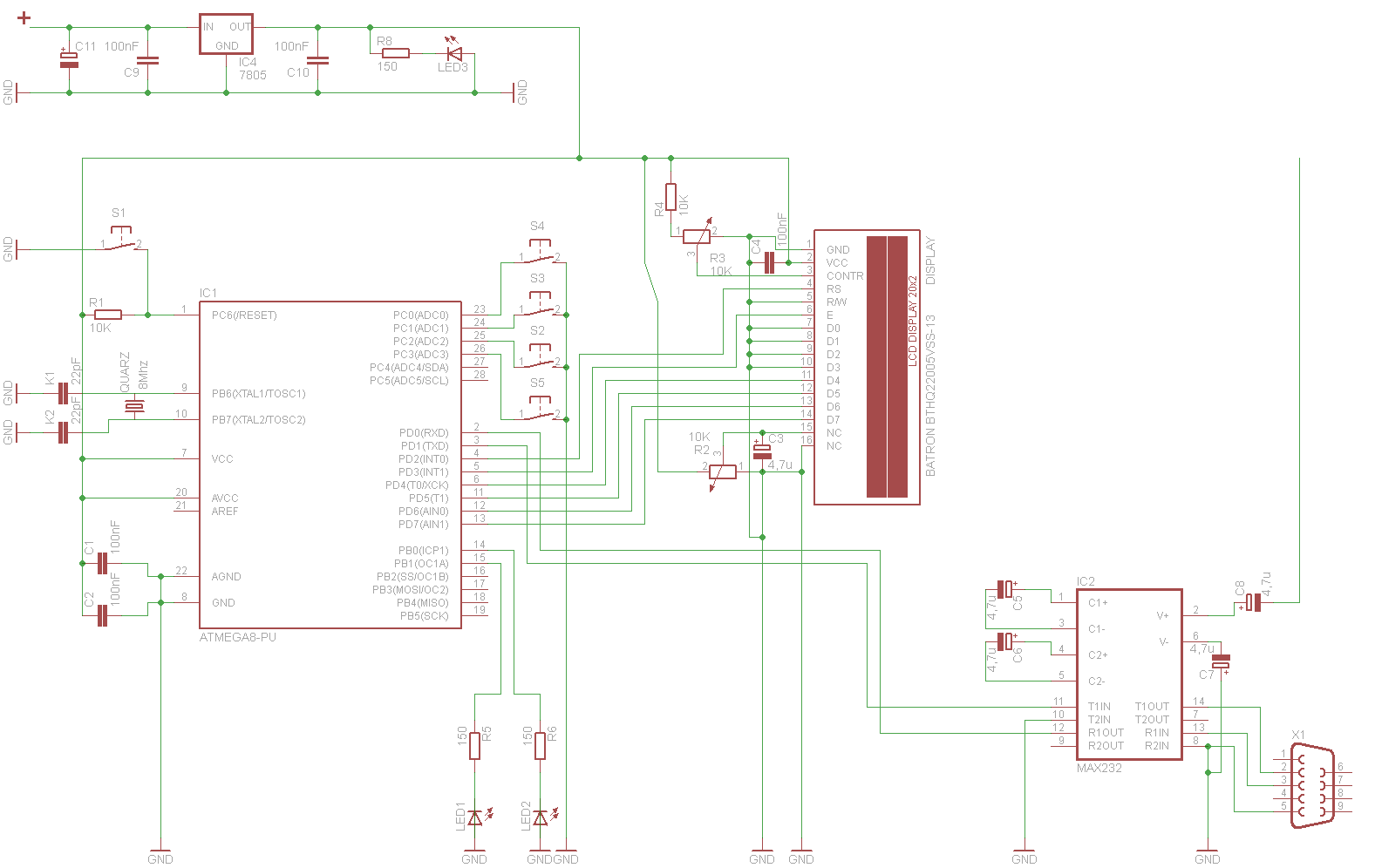

@Tobias G
>(verpolungsschutz).
 Sehr umsichtig, wenn auch fragwürdig.
-Ein Dreieck ist ein Betriebsspg.-Symbol(ähnlich wie das Masse-Symbol)
 das im Schaltplan aber nicht nochmal auftaucht weil es ja die
 Rohbetriebspannung ist. Sinn ist, für die Betriebsspg. keine
 Leitungen kreuz und quer durch den Schaltplan zu zeichnen wenn
 man Betriebspg. auch an anderer Stelle benötigt. Dadurch werden
 Pläne übersichtlicher wie man das beim Masse-Symbol gut sehen kann.
-Wenn die Rohbetriebsspg. irgendwie angeschlossen werden soll
 (egal ob gesteckt oder gelötet) ist ein mindestens 2pol. Stecker
 oder Buchse nötig, der nachher auch im Layout auftaucht und
 genutzt werden kann, ansonsten wird es keine Anschlußmöglichkeit
 geben, außer man missbraucht den Pad der Verpolschutzdiode und eine
 hauchdünne, mechanisch wenig belastbare Leiterbahn(Masse). Also macht
 eine ordendliche Anschlußmöglichkeit mit + und Masse für die
 Rohbetriebsspg. Sinn, oder nicht?
-Die Pin Nr.15/16 vom Max 232 würde ich noch vervollständigen.

ich kenne das LCD zwar nicht, aber muss die Kontrastspannung wirklich
positiv sein? (oft ist eine negative Kontrastspannung notwendig)

Hi, so nochmal ein kleines Update ich hoffe das ich deine Punkte so
verstanden hab wie du es meintest.
Nur was ich nicht verstanden habe ( -Die Pin Nr.15/16 vom Max 232 würde
ich noch vervollständigen. ) Meinst du ich soll die 2 pins an das
Dip-Gehäuse antappen, zurzeit sind sie ja mittig gesetzt.
mfg Tobias G
von Achim (Gast)
Mit dem von Michael M. schon erwähnten Invoke Befehl kannst du die
Versorgungsspannungspins des MAX232 auf dem Schaltplan sichtbar machen
und dann verbinden.
Du hast die Spannung für die Hintergrundbeleuchtung nun ohne
Vorwiderstand angeschlossen. Das wird diese wahrscheinlich nicht lange
überleben. Schau mal ins Datenblatt deines Displays welche Daten die
Hintergrundbeleuchtung hat. Dann kannst du den Widerstand so berechnen,
wie du es wahrscheinlich bei den anderen LEDs auch gemacht hast.

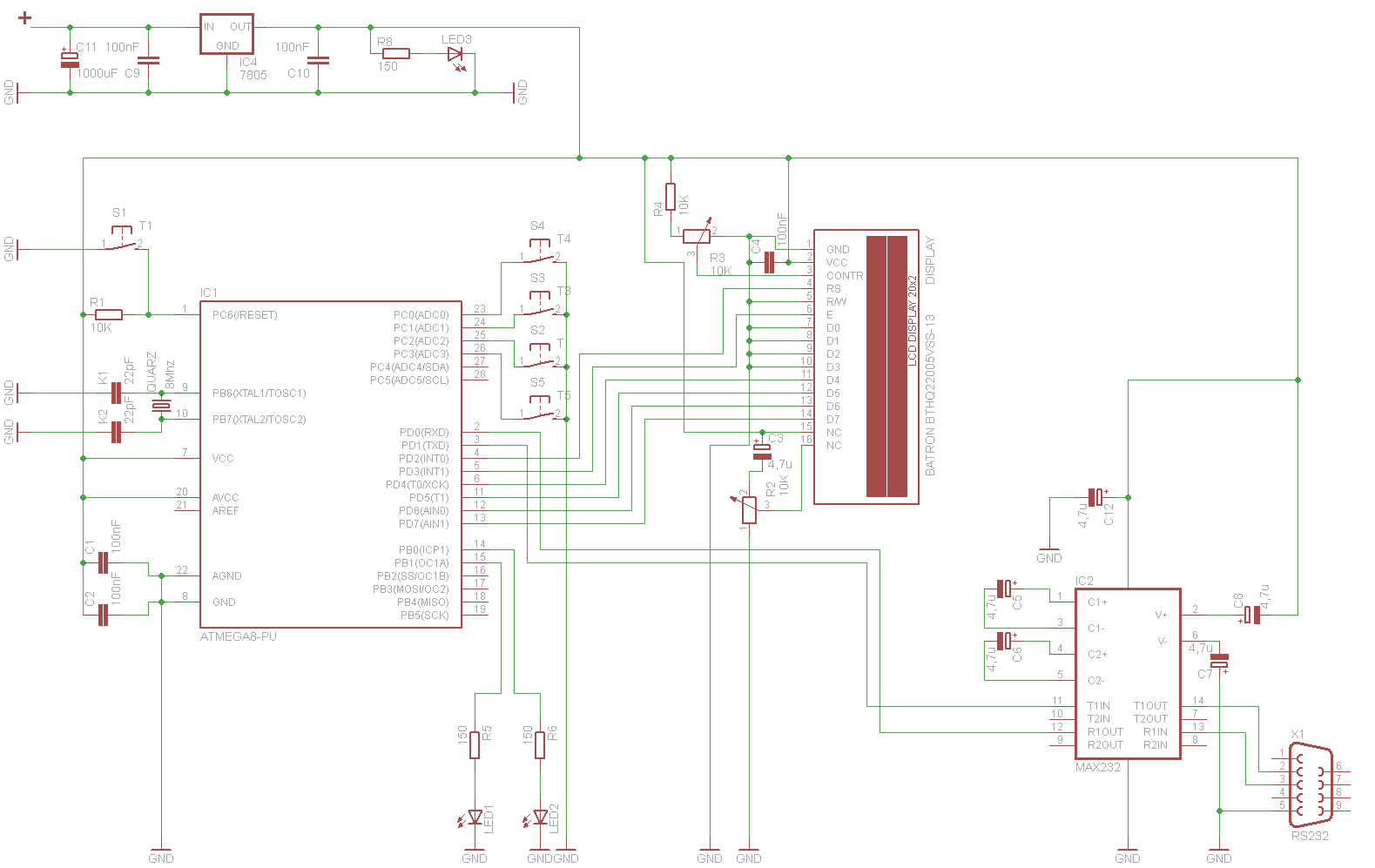

C11 ist zu groß, da reichen 10µF. Parallel zu C10 fehlt noch ein 4,7µF.
C10 allein ist zu wenig. Die beiden Kondensatoren vor und nach dem 7805
müssen so nah wie möglich an die Anschlüsse des 7805.
Aref wird wohl nicht benötigt, ist aber besser man schließt es an VCC
an.
An Pin1 (Reset) noch einen 2,2µF gegen Masse schalten.

Das ist nur im Layout relevant. Ich Schaltbild braucht so ein
Sachverhalt gar nicht stehen. Das entnimmt man entweder dem
Datenblatt oder das zeigt die Erfahrung die ja hier sachkundig
weitergegeben wird.
Allerdings würde ich jemandem der sich "Gast" als Nicknamen wählt
nicht mal glauben, das es Nachts dunkel wird.
Gast nennen sich nur Idioten die keine Fantasie und keine Bildung
haben. Große Klappe und nichts dahinter und wahrscheinlich sich
noch feige hinter so einem ausgelutschten Namen zu verstecken.
Kinder, Kinder,....
@ Tobias
Warst ja richtig fleißig mit deinem letzten Update aber
anscheinend haste mich missverstanden. Rohbetriebsspg.
ist die Spg. die vor der Diode von irgendwo her kommt.
Das <<- Symbol wird dir nichts nutzen. Was dort nötig ist,
ist ein Stecker oder ein Buchsen-Symbol mit 2 Kontakten,
oder mit mehreren Kontakten wo nur 2 Pins benutzt werden.
X1 ist so eine Steckverbindung, wenn auch schon etwas
Speziell. In deiner Bibliothek müsste es aber auch
Steckverbinder mit 2 Kontakten geben oder du baust dir
eins selber und fügst das an Stelle des <<- und dem
Masse-Symbol ein, jeweils einen Kontakt für jedes Potenzial.
Im Layout muss dann ein entsprechender Steckverbinder zugeordnet,
platziert und dann angeschlossen werden.
Ich hoffe ich habe mich diesmal verständlicher ausgedrückt.
Angetapt haste die ja schon aber für die Schaltplansoftware
im Nirvana(im Nichts). Da muß an dem Max232 ebensolche Pins
mit Nummer beschriftet sein, sonst fehlt das nachher auch im Layout.
Kann sein das die Pin`s als Hidden oder so geschaltet sind
und automatisch über die Betriebsspg.netze(->5V,Masse) verbunden
sind. Wenn nicht, muss man das Symbol für den Max232 in der
Bibliothek(Editor) noch nachbessern, so das die Pins auch im
Schaltplan zu sehen sind. Einfach nur so an die Symbolkiste
anzutapen hat das keine Funktion.

Hi, so nochmal ein Update:
1. Vom Max232 die hitten pins eingeschaltet und zwar werden die extern
angezeigt aber im layout passt alles.
2. Bei der Stromversorgung jetzt 2 pins zugefügt.
3. Am Lcd noch einen Widerstand eingefügt.

Hast du den Vorwiderstand der Hintergrundbeleuchtung berechnet oder
nimmst du einfach für alle LEDs 150 Ohm? Bei der Hintergrundbeleuchtung
ist die Forward Voltage höher, als bei einer z.B. roten LED (siehe
Datenblatt). Den Widerstand kannst du sicher noch kleiner machen, falls
du es heller haben möchtest.

Bekommen wir hier auch das Layout zu sehen?
von Tobias G (Gast)
Hi, ich habe das ganze mal rot markiert. Wie schon gesagt hab ich das
ganze mit dem Invoke Befehl aktiviert(Wird auch richtig im Layout
angezeigt).
Danke für denn Tipp mit dem Addon.
@Achim, Ich habe denn Widerstand so gewählt weil ich mir noch nicht
sicher bin wie hell es sein wird. Aber Wahrscheinlich reicht auch ein
100 Ohm.Eventuell sollte doch wieder ein Potentiometer einbauen um das
ganze per Hand einzustellen zu können.
Bezüglich dem Layout wie ich schon weiter oben geschrieben hab,baue ich
das ganze auf eine Streifenrasterplatine auf deswegen ist mir das Layout
nicht wirklich wichtig.
von Dem Asterix sein Obelix (Gast)
Das Gebilde im Kringel ist jetzt aber nicht Dein Ernst!?
Das geht doch auch übersichtlicher.
