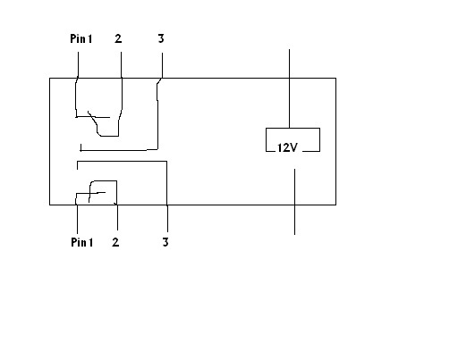

ich brauche ein Relais, dass möglichst lange lebt (viele Schaltvorgänge
ab kann).
Der Strom durch die Kontakte wird im x0mA-Bereich liegen.
Spulenspannung 12 oder 5Volt. Es soll ein wechselrelais sein.
Also mit 3 Kontakten. pin 1,2,3. Nicht betäting pin1 und 2 durchgang.
Betätigt pin2 und pin3 durchgang. Am Besten das 2-Fach.
Siehe Anhang.
Weiss denn jemand so ein Relais, dass lange hält?
4 mal am tag wird geschaltet...

DIL-Reedrelais.
Oder Du suchst halt gezielt in den Katalogen des Herstellers SDS-Nais.
Da gibt es genug Typen für Deine Lastanforderungen , die 10 exp7
Schaltvorgänge und mehr aushalten.
Was bei den lächerlich geringen 4x pro Tag in Deiner Anwendung für
einige Tausend Jahre (theoretisch) reicht :)
Bei 4 Schaltspielen am Tag brauchst du dir über Langlebigkeit wohl keine
Gedanken machen.
Bei 10^6 Schaltspielen hält das Relais über 6000 Jahre. Reicht das für
dich nicht aus?
