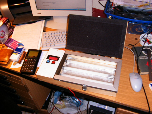

Hallo Leute
Ich besitze so ein Belichtungsgerät von ISEL für einseitige Layouts.
Hab jetzt bei Conrad gesehen dass es da auch welche gibt die mit
Unterdruck arbeiten, ich weiß aber nicht ganz was das bringen soll?
Vielleicht das die bedruckte Folie näher an das Basismaterial heran
kommt? Aber Ich meine das ist doch minimal oder?
Da diese Belichtungsgeräte aber sau teuer sind hab ich mir überlegt
müsste man das doch selber auch nahbauen können. Ich mein einfach so
eine Dichtung in einem Rechteck außen drauf auf den Rahmen und dann
oben noch eine Glasplatte. Den geschlossenen Raum dann mit einer Pumpe
verbinden und fertig....
Was meint ihr? Bringt das echt irgendwelche merkbaren Vorteile oder
alles nur Spinnerei??
MfG Martin W

das mit dem Selberbauen ist eine gute Idee. Aber denk dran,
Du kannst keine normale Glasplatte nehmen. Habe schon die schlechten
Erfahrungen gemacht. Du brauchst eine UV-Durchläßige Platine.
Uwe

Zurück zum Topic:
Ich würde die Belichtungsstation so lassen, wie sie ist. In meinem
Bekanntenkreis hat bis auf einen keiner sowas mit Vakuum. Funktioniert
bei allen tadellos. Evtl. Fehler sind nicht auf die fehlende
Vakuumansaugung zurückzuführen.
AxelR.
