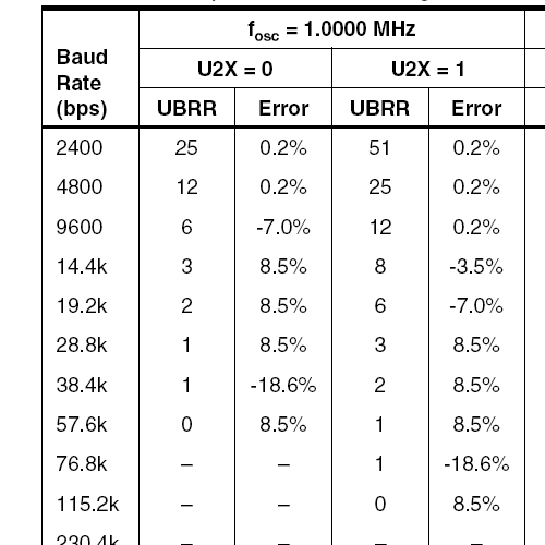

Hi Leute,
Bin noch neu in der Mc Szene und versuche mich gerade an der UART es
klappt aber garnichts! Benutze einen ATMega32 und versuche UART zu
initiallisieren, bekomme aber immer fehlermeldung:
../test.c:144:5: error: #error Systematischer Fehler der Baudrate
grösser 1% und damit zu hoch!
Komme auch mit den anderen beiträgen zur UART und Baudrate nicht
wirklich weiter!
so siht meine initialisierung für UART aus:
  #ifndef F_CPU
  #define F_CPU 1000000UL                            // Systemtakt in Hz
  #endif
  #define BAUD 9600UL                                // Baudrate
  // Berechnungen
  #define UBRR_VAL ((F_CPU+BAUD*8)/(BAUD*16)-1)               // clever
runden
  #define BAUD_REAL (F_CPU/(16*(UBRR_VAL+1)))                  // Reale
Baudrate
  #define BAUD_ERROR ((BAUD_REAL*1000)/BAUD)                 // Fehler
in Promille, 1000 = kein Fehler.
  #if ((BAUD_ERROR<990) || (BAUD_ERROR>1010))
    #error Systematischer Fehler der Baudrate grösser 1% und damit zu
hoch!
  #endif
Vielen Dank im voraus Masse!
Gast #1396004
Steht doch alles da:
Datenblatt lesen, z.B. S165
Bit "U2X" anschauen, dann klappt es.

OP #1397805
Ok hab sei gestern nochmal das ganze TUT durchgeackert und einige
erkentnisse gewonnen!kann jetzt auch Daten senden zumindest laut
Simulation im AVR Studio undzwar ohne P.Fleury weil ich damit nicht klar
kam und auch sehen wollte was ich da mache! Hab jedoch immernoch 2
Probleme und zwar das mit der Baudrate und mit der CPU Frequenz!Da komm
ich einfach nicht weiter wenn ich die Fehlermelungen auskommentiere geht
es aber es soll ja dann auch schließlich beim Original Funktionieren?
Kann jemand helfen???
  #ifndef F_CPU
  #define F_CPU 1000000    // Systemtakt in Hz - Definition als unsigned
long beachten >> Ohne ergeben Fehler in der Berechnung
  #endif
  #warning "F_CPU war noch nicht definiert, wird nun nachgeholt mit
4000000"
  // Berechnungen
  #define UBRR_VAL ((F_CPU+BAUD*8)/(BAUD*16)-1)   // clever runden
  #define BAUD_REAL (F_CPU/(16*(UBRR_VAL+1)))     // Reale Baudrate
  #define BAUD_ERROR ((BAUD_REAL*1000)/BAUD) // Fehler in Promille, 1000
= kein Fehler.
hoch!
  #endif
  int main (void)                              // Hauptprogramm
  UCSRA |=   (1<<U2X);                        // Divisor Halbieren
    UCSRB |= (1<<TXEN)|(1<<RXEN)|(1<<RXCIE);                  // UART TX
einschalten
    UCSRC |= (1<<URSEL)|(3<<UCSZ0);               // Asynchron 8N1
    UBRRH = UBRR_VAL
    UBRRL = UBRR_VAL & 0xFF;
.....Programmrest...

Persönliche Seite #1397837
Deine Formel unter
// Berechnungen
berücksichtigt nicht, dass du mit gesetztem U2X Bit arbeitest
D. h. du setzt in den Zeilen
  UBRRH = UBRR_VAL
Zahlen für einen anderen Baudwert als den mit dem du die Berechnung
gemacht hast (BAUD 9600UL)! Schau in das Datenblatt. Dort ist eine
Tabelle mit den Werten für UBRR, die du in UBRRH und UBRRL auftrennen
kannst, bei gegebenen Baudraten und Taktwerten. Dort steht auch der
jeweilige Baudratenfehler. Du solltest eine Kombination auswählen mit
geringem (<2%) Absolutwert des Baudratenfehlers.
Die Zeile
  UBRRH = UBRR_VAL
ist auch falsch. Sie muss lauten (AVR-GCC-Tutorial)
  UBRRH = UBRR_VAL >> 8;
Bei einem Systemtakt von 1000000 Hz besteht der Verdacht, dass der
interne Oszillator benutzt wird. In dem Fall ist eine Baudrate von 9600
unrealistisch. Der Systemtakt kann bereits durch Temperaturschwankungen
so stark abweichen, dass Übertragungsfehler auftreten.

Persönliche Seite #1398026
Bax 182 schrieb:
> Juhu hab endlich die Fehlermeldung bei der CPU_F einstellung gefunden!
> Jetzt noch die Baudrate
Endlich bist du beim Datenblatt!
> das da ne 12 rein nach der Tabelle also
> UBRRH = UBRR_VAL >> 12;
> aber das funzt nicht!
Kann auch nicht, weil du Bitschubersei und einzutragenden Wert
miteinander verwurschtest.
In UBRR soll der Wert 12 rein (FOSC=1 MHz, BAUD=9600, U2X=1) also:
#define UBRR_VAL 12
Oder
UBRRH = 12 >> 8;
UBRRL = 12 & 0xFF;
Oder
UBRR = 12; // In UBRRH und UBRRL trennt das der Compiler auf!
OP #1398047
Nein leider geht es auch mit diesen eingaben nicht!bzw. die Fehlermedung
kommt immernoch:
avr-gcc.exe  -mmcu=atmega32 -Wall -gdwarf-2 -Os -fsigned-char
-DF_CPU=1000000UL   -MD -MP -MT TEST.o -MF dep/TEST.o.d  -c  ../TEST.c
../TEST.c:19:4: error: #error Systematischer Fehler der Baudrate grösser
make: *** [WIEGELJENAIII.o] Error 1
Build failed with 1 errors and 0 warnings...
Die Baudrate wird aus dieser Formel berechnet (hab ich aus dem Tut!)
  #ifndef F_CPU
4000000"
  #endif
  // Berechnungen
= kein Fehler.
hoch!
  #endif
Hab die Formel Nachgerechnet und komme immer auf 7% hab ja aber UX=1 was
die Formel nicht beachtet!!!D.h. das meine Einstellungen evtl. bereits
richtig sind aber die Formel einfach nicht mehr passt? Und bei der
Fehlermeldung steht -DF_CPU=1000000UL wenn ich das aber auf
FOSC=1000000UL einstelle sagt er mir wieder das die F_CPU noch nicht
festgelegt wurde und das jetzt gemacht wird??! Was ist da nun richtig??
An dieser Stelle nochmal vielen Dank an alle die sich bis jetzt mit
meinem Problem befasst haben!! ;-)
#1398053
Wenn du mit U2X=1 arbeitest, dann entweder in den Formeln 16 durch 8
ersetzen, oder einfach die halbe Baudrate angeben. Letzteres ist zwar
einfacher, aber auch verwirrender, wenn man später mal wieder in den
Code schaut. Also auf jeden Fall dann die BAUD-Zeile mit einem
entsprechenden Kommentar versehen.
#1398060
Bax 182 schrieb:
> Aber auch wenn ich in der Formel die 16 durch 8 ersetze hab ich den
> Fehler immernoch?!
Nicht "in der Formel", sondern "in den Formeln", und dann sollte auch
der Fehler weg sein.
Ach, und in der ersten Formel muss dann auch noch die 8 durch eine 4
ersetzt werden. ;-)
Persönliche Seite #1398068
Nein, dann bekommst du die Fehlermeldung nicht mehr.
> Und bei der
F_CPU ist inzwischen bei WINAVR der Standardname, um die Taktrate
anzugeben und so taucht es auch in der Kommandozeile für den GCC auf
(-DF_CPU=1000000UL).
