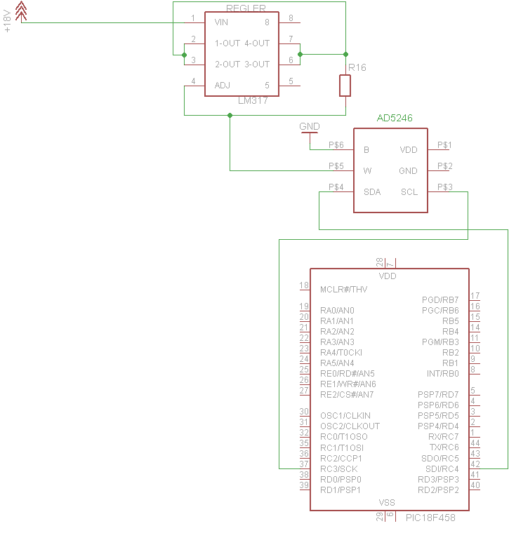

Natürlich gibt es im LM317-Datenblatt eine Formel zur Dimensionierung.
Leider können wir dem OP die Dimensionierung nicht abnehmen -
schließlich wissen wir nicht, welche AD5246-Version (5k, 10k, 50k oder
100k) zum Einsatz kommen soll.

Gast #1561070
ich habe mein Digi-Widerstand (10K Version) erfolgreich programmiert,
ich kann die Werte zwischen B- und W-Anschlüsse wie ich wünsche richtig
einstellen. Ich kann auch das messen, natürlich ohne Verbindung mit Vdd
oder Vss an B oder W.
Jetzt wenn ich den Digi-Wid an dem Regler anschliesse, dann  ist das
Problem, dass es andre Werte raus kommt, was ich eingestellt habe.
Woran liegt das, dass ich andere Werten kriege???
