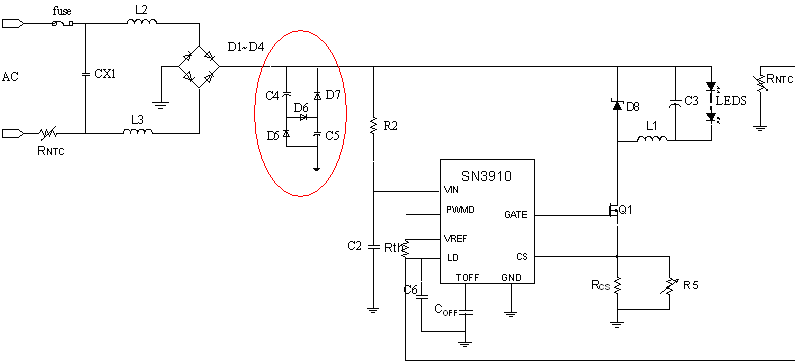

Was macht diese Schaltung?
Gast #1396115
>Die Frage ist, wo der kleine Pfeil unten hingeht. Ist das ein AGND? Oder
>eine Netzverbindung?
Habe mir das Bild vergrößert, ist auch nur Masse wie die 5 anderen.
Gast #1396147
gefunden:
...Um die Rückwirkungen auf das Stromnetz möglichst klein zu halten, hat
die Schaltung ein Netzfilter und ===> "eine passive Korrektur des
Leistungsfaktors (D5-D7, C4, C5)". Eine Sicherung und ein
Anlaßwiderstand schützen vor Überlastung und Einschaltstromspitzen.
Meiner Meinung nach sollen die beiden Dioden eine Verpolung der in Reihe
geschalteten Elkos c4 und c5 bei ungleicher Aufladung verhindern.
Mehr dazu wird man im Datenblatt des Schaltkreises finden.
Gast #1396220
Es ist eher eine Spannungshalbierung.
Wenn die Spannung nach dem Gleichrichter hoch ist und die Elkos
aufgeladen werden, leitet D6, sie werden also in Reihe aufgeladen, jeder
auf halbe Spannung.
Wenn sie entladen werden, sperrt D6 und leiten D5 und D7, es kommt also
halbe Spannung bei raus.
Nur in dem Moment, wo die Netzspannung höher ist als (halbe, zumindest
auf die Gesamtkette bezogen) Elkospannung wird das nachfolgende Gerät
mit Netzspannung versorgt, also 200-400V, ansonsten eher mit 200V und
darunter.
Liegt die gleichgrerichtete Netzspannung zwischen 200 und 400V hängen
die Elkos passiv rum.
Die dienen also nur einer Stützung der Spannung damit sie nicht unter
200 (na, sagen wir 150) V abfällt.

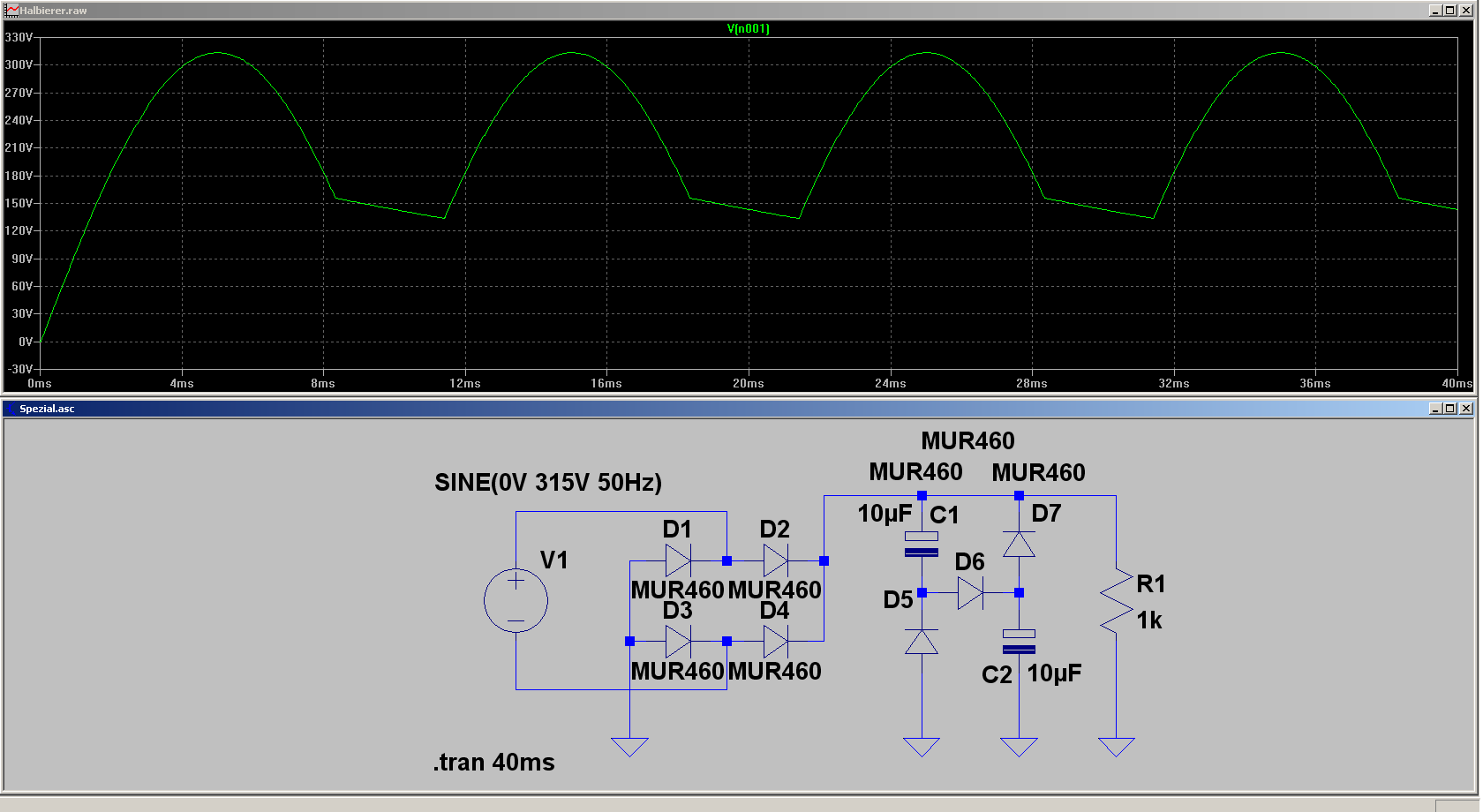

Gast #1396305
Habe es mal mit LT-Spice simuliert.
>auf halbe Spannung.
>darunter.
Stimmt   :-)
