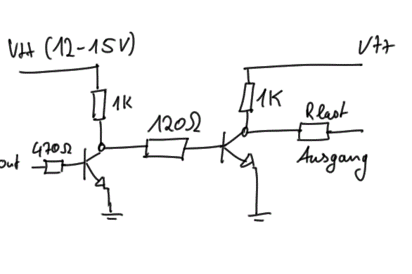

ich habe ein Problem.
Ich muss mit 5V 12V schalten, (ja ich weiss Highside Switch und so
weiter, habe keine Mosfets), allerdings habe ich bei der beschriebenen
Schaltung das Problem, dass ich nicht über 11V am Ausgang hinauskomme,
obwohl ich 12 brauche. Die Spannungsversorgung muss durch einen
Controller schaltbar sein, und es werden auch nur weniger als 1 mA
gebraucht (weiss leider nicht genau  wieviel, da es sich um eine
Programmierspannung handelt und im Datenblatt nichts steht.) Ich habe
hier viele alte ICs, allerdings kenne ich mich nicht so sehr aus als
dass ich einen rausgreifen könnte (30 modelle aus der 74 HC Reihe etc.).
Vlt kann mich jemand auf meinen Fehler bei der Dimensionierung
aufmerksam machen. Die Transistoren sind BC 337.
Gruss und Danke
Artur
Gast #1396378
Je nach Last kann der 1k am T2 schon ziemlich viel Spannungsabfall
haben!
Eine komplementäre Schaltung mit pnp-Transistor wäre evtl. auch eine
Idee?
Gast #1396387
@Kurt
Ich weiss nicht genau was du meinst.
Mein Fall: Ich habe einen Chip, der 5V braucht, man aber, um in den
Programmiermodus zu kommen, an einen Pin 12V anlegen muss. Dies wird
durch einen Pin des Parallelports gesteuert.
@smed_de
werde mir das mal anschauen, danke.
Gast #1396583
ich habe grade das: http://www.sprut.de/electronic/pic/grund/o4.gif
nachgebaut, allerdings mit bc547 und 557, und die Maxspannung stimmt,
jedoch geht er nicht runter richtung 0V, sondern bleibt bei 3.8V. Als
Scheinlast habe ich einmal 120 Ohm und einmal 47K genommen, selbes
Ergebnis. Ich kriege langsam die Pimpanellen... wir habe hier sehr viele
Logikteile, allerdings habe ich keine Fets oder ähnliches gefunden.
Gruss und danke schonmal
Atrur
Gast #1396599
Hallo Artur,
Schalt mal einen 10k Widerstand vom Kollektor des BC557 mach Masse.
Soll der Pin überhaupt auf 0V heruntergehen, oder vielleicht auf 5V?
Kai Klaas
Gast #1396612
Das ist gut moeglich, da du beim Sperren des PNP-Tranistors
wahrscheinlich kein Massepotential hast. Verbinde den Kollektor des
PNP-Transistors ueber einen Widerstand (10k) mit Masse.
Falls die du dann immer nicht bei 0V sein solltest, wuerde ich die
Ansteuerung von hinten (Last) nach vorn (PIC) durchmessen.
