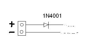

Ist es vertretbar, wenn ich eine Diode (1N4001) benutze um meine Platine
mit µC, MAX232 etc... vor einer falschen Polarität schütze ? Ich würde
einfach die Diode hinter dem Eingang der Spannung am Plus dranhängen.
Die schwarze Markierung müsste ja in "RIchtung" MicroChip usw.. zeigen.
Was passiert, wenn man doch ausversehen die Polarität vertauscht habe ?
Geht der µC "sofort" blitzartig kaputt oder dauert das paar Sekunden ?.
Danke !

Ich pack die Schutzdiode meist zwischen die Plus und Minus Eingangspins.
Wenn ich die Schaltung dann falschrum anschließe, spricht die
Strombegrenzung an, oder die Platine warnt mich mit Funken und
Rauchzeichen...
Und nachdem ich weiß, daß ich den Verpolschutz auf diese Art
implementiere, ist mir auch noch nie ein Fehler beim Anschliessen
unterlaufen. :)
Deine Schaltung ist aber auch korrekt, und weniger destruktiv. Dran
denken, daß du so etwa 0.5 … 0.7 V an der Diode verlierst.
Ja, es ist sogar eine gute Idee.
Ist das die Einspeisung fuer 5V oder werden diese auf der Platine mit
einem Linearregler erzeugt ?
Falls 5V: Unschoen mit einer Diode in Reihe, da dort 0.6V abfallen, also
bleiben rund 4.4V fuer die Schaltung. Besser parallel in Sperrichtung
und eine Sicherung vorsehen.
Falls Linearregler: Diode in Reihe sollte ok., solange die
Mindesteingangsspannung fuer den Regler nicht unterschritten wird.
Kurzzeitige Verpolung sollte auf alle Faelle vermieden werden. Wenn du
Glueck hast greift die Strombegrenzung des Netzteils bevor etwas
passiert.
Gast #1396679
-Diode in Reihe ist gut solage die Spannung für die Schaltung ausreicht
-Diode von Plus nach Minus ist bei Verpolung hilfreich wenn sie
kräftiger als die Sicherung ist.
PS: Auch µC funktionieren mit Rauch. Nur wenn dann der Rauch
verschwunden ist, funktionieren sie meist nicht mehr. Dafür kann man
seine Fehler besser verfolgen. :-)

Ich nehme an, daß es nicht um Verpolung vor dem Spannungregler, sondern
an der angeschlossenen Schaltung geht.
Also Sicherung nach dem 7805 mit in das Netzteilgehäuse setzen (mit so
einer Halterung das es von außen wechselbar ist), und auf die
Testplatinen eine Diode parallel zu den Versorgungsanschlüssen in
Sperrrichtung.
