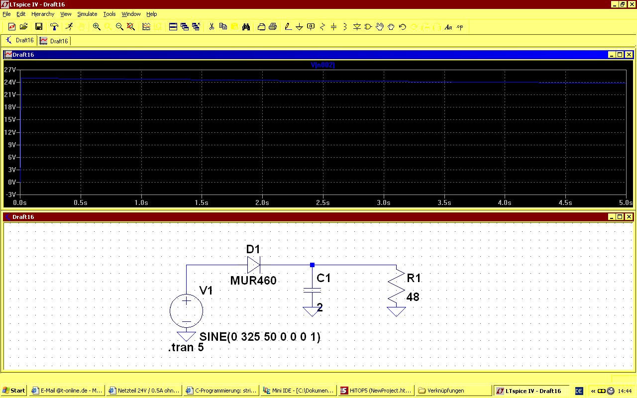

#1397803
Nette Idee wäre auch von 230 Sinuswellen nur 24 Wellen durchzulassen,
und dann entsprechend großes Filter dahinter setzen. Müsste dann halt
mindestens mit einem tau von 1s ausgelegt sein. Macht bei 0,5A und
maximal 1V Spannungsverlust, denn wir wollen einen hohen Wirkungsgrad,
0,5Ohm Siebwiderstand und einen 2F-Elko. Oder ohne Widerstand und nur ne
Diode, Beispiel mit Beweis im Anhang
Ansteuerung für das Zählen der Sinuswellen ist ja auch nicht schwer, da
er nur jede 10. durchlassen müsste, also nen CMOS-Zähler, einen LM358
als Komparator und ein Triac und die Sache ist fertig.
