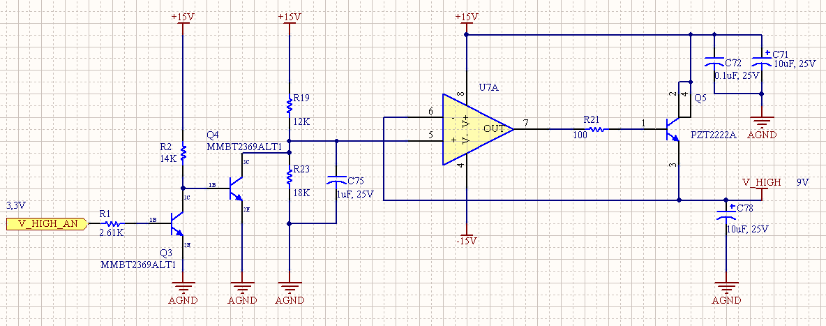

Hallo und guten Morgen,
ich bin gerade auf ein Problem gestoßen, dass ich nun versuchen muss zu
lösen.
Ich habe die im Anhang gespeicherte Schaltung auf einer Platine geätzt.
Beide Spannungen sind ab dem Einschaltmoment fast unverzögert da.
Nun habe ich eine PowerUp Sequenz nicht beachtet und nun wäre es
praktisch, wenn ich beide Schaltungen mit einem 3,3V Ausgang einschalten
könnte. Denkbar wäre auch eine einstellbare Verzögerung, meinetwegen
Abhängig von einer Kapazität und deren Vorwiderstand.
Ansetzen könnte man doch an den Widerständen R20 und R21, oder?
Könnte man dort von dem OPV einen Kondensator aufladen lassen, über
einen entsprechend großen Vorwiderstand, so dass der Transistor erst
verzögert durchsteuert bzw mit einer flachen Rampe hochfährt? So könnte
ich einfach einen Kondensator gegen VLOW bzw VHIGH löten und R20/21
entsprechend vergrößern...
Würde das klappen?
Wie könnte ich die Schaltung sinnvoll und ohne extrem großen Aufwand mit
3,3V schaltbar machen? R20/21 durch einen Mosfet ersetzen, der mit 3,3V
angesteuert wird?
VIELEN DANK!
Spiel mal mit deinen C74 und C75 herum...
Die bestimmen zusammen mit dem Spannungsteiler den Sollwert. Und wenn du
da mal 100uF reinmachst, wirst du eine flachere Flanke bekommen. Derzeit
hast du eine Zeitkonstante von jeweils 0,72 ms. Mit 100uF wirst du 0,72s
haben. Reicht das?
Auch dafür würde ich am Sollwert (Pin3 und Pin5 des OP) anfangen: wenn
du den mit einem Transistor auf GND legst, kommen hinten 0V heraus.
BTW:
Deine Spannungserzeugung ist, naja, ich sage mal, unüblich und
aufwendig. Da gibt es doch so schöne einstellbare lineare
Spannungsregler... :-/

Ich habe eben mal gemessen.
Ich brauche ca. 3ms, bis der Endwert erreicht ist.
Eine längere Verzögerung wäre einfach nur "quick and dirty"...
Ideal wäre wirklich die einschaltbare Ausgangspannung.
Ich habe den Schaltplan mal angepasst. Kann man das so machen?
Basisstrom habe ich auf ca. 1mA gelegt. 10mA würden auch gehen, aber
dann hat der Transistor eine höhere Sättigungsspannung zwischen
Kollektor und Emmitter und die soll ja möglichst gering sein.
DANKE!

Es spricht eigentlich nix dagegen, aber einen definierten
Einschaltzeitpunkt zu haben ist in meinem Fall einfach sinnvoller und
besser. Zumal ein 25V 10uF wieder viel mehr Platz braucht als ein
0,1uF... aber vielleicht suche noch noch einen passenden 1uF oder sowas
raus. Muss halt auf den Footprint von den 0,1er passen :)
Dann mach ich mir nochmal Gedanken, wie ich ohne zweiten Transistor die
3,3V zum einschalten nehmen kann, aber da kann ich ja sicher einen PnP
nehmen oder sowas... ich durchdenke mir das noch einmal. Ist nämlich
einfacher, als sicherzustellen, dass die 3,3V vor den 15V da sind :)

Da haste recht. Hab ich in dem Plan noch nicht mit drin, aber dran
gedacht hatte ich :)
DANKE für deine Unterstützung.
Gibt es vielleicht eine Methode, das Ganze ohne zwei weitere NPNs zu
lösen?
Ich meine funktionieren tut es sicher so, nur sonderlich schön isses
nicht...
