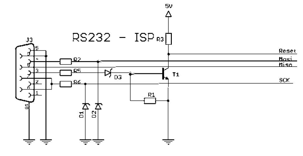

von Dennis U. (atmegadennis)
Es kommt darauf an, du brauchst nicht zwingend ein STK Board, es tut ein
Programmieradapter auch.
Wie schaut den deine Beschaltung aus ??
Mit 2 Transistoren und ein paar Widerständen hat man in 0,nix nen
Seriellen Programmieradapter gebastelt, ohne dafür viel Geld auszugeben.
Ich hab Dir hier im Anahng mal so einen seriellen Adapter hingehängt,
zumindest den Schaltplan davon :-)
