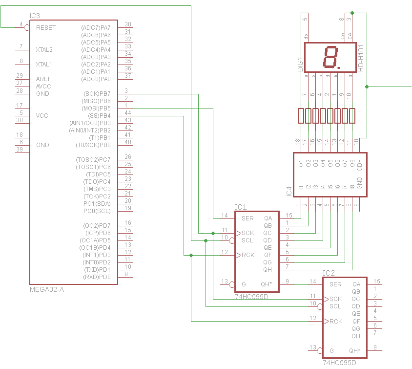

Oliver Müller schrieb:
> Angebunden werden sollte die Anzeige an den PC entsprechend über Funk,
> aber auch da gibt es ja viele Möglichkeiten und ich kenne mich da eben
> nicht so gut aus.
Das wäre allerdings noch 'ne Runde mehr.  Ich würde an deiner
Stelle erstmal mit klassischer RS-232 anfangen.
> Offen ist für mich auch welche MC ich benötige um die drei Zeilen
> anzusteuern, einen oder besser zwei oder drei ?
Einer ist -- vor allem für einen Anfänger -- einfacher zu
programmieren als ein Multi-Prozessor-Verbund.
> Multiplexing oder Schieberegister ?
Schließt sich beides nicht aus.  Schieberegister braucht man,
wenn die IO-Pins des Controllers nicht ausreichen.  100-pinnige
Controller mit ihrem TQFP-Gehäuse im 0,5-mm-Raster sind nicht
jedermann's Sache.  Schieberegister helfen da, die kann man
einfach über eine SPI-Schnittstelle treiben, die nahezu jeder
Controller heute hat, und die Programmierung ist zwar etwas
aufwändiger als bei Parallelausgabe, aber wenn man das Prinzip
einmal verstanden hat, auch kein Problem.
Multiplexing spart IO-Pins, allerdings muss man dann entsprechend
höhere Spitzenströme treiben, für die das Display auch spezifiziert
sein muss.  Außerdem hast du schnell Flimmerneigung, die die
Besucher stören kann.  Dafür ist es natürlich bei der ohnehin
notwendigen Taktung einfach, da auch noch ein Dimmen mit vorzusehen.

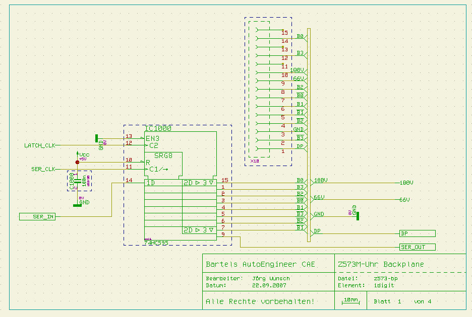

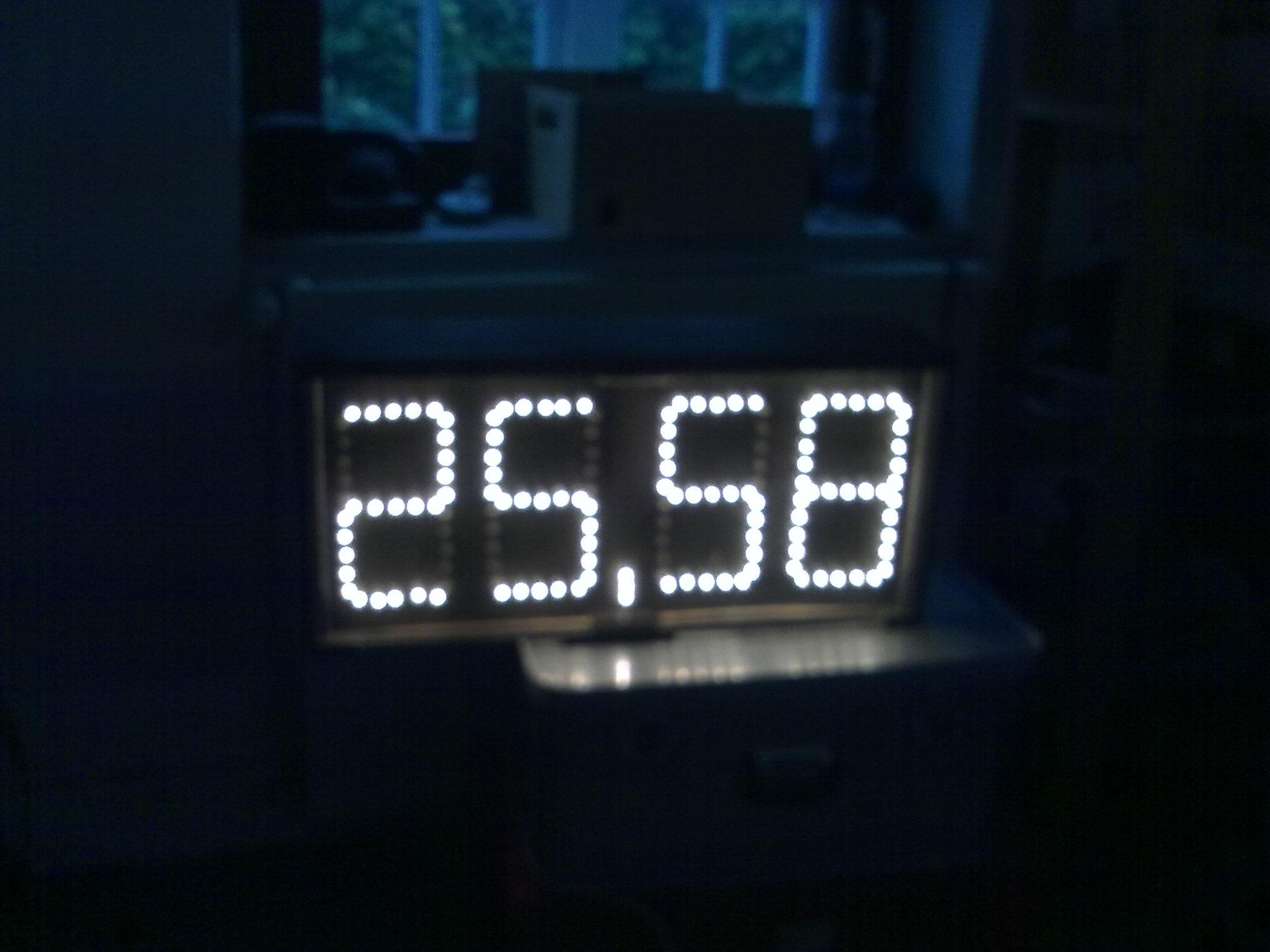

von Joachim (Gast)
Habe sowas ähnliches vor 15 Jahren für unsere ortsansässige Kartbahn
gemacht.
Vom Zeitmesssystem (AMB20) kamen serielle Daten, die in eine von mir
gebaute Box mit einem 8051 Mikrocontroller gingen.
Mittels einem OSD-Chip (On Screen Display) dann die relevanten Infos per
Videosignal an ganz normale Fernseher.
Für das Publikum wurden Platzierungsnummer, Startnummer,  Bestzeit und
aktuelle Rundenzeit angezeigt. Dabei passten 10 Zeilen auf einen
Bildschirm, bei mehr Startern schaltet das Gerät auf die 2. Anzeigeseite
im 5 Sekundentakt um. Für die Rennfahrer wurden nur Kartnummer und
aktuelle Zeit mit größeren Zeichen auf ein TV an der Strecke gegeben,
wegen der besseren Lesbarkeit.
Das System aus nunmehr 4 Anzeigen arbeitet nach 15 Jahren immernoch :-)

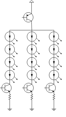

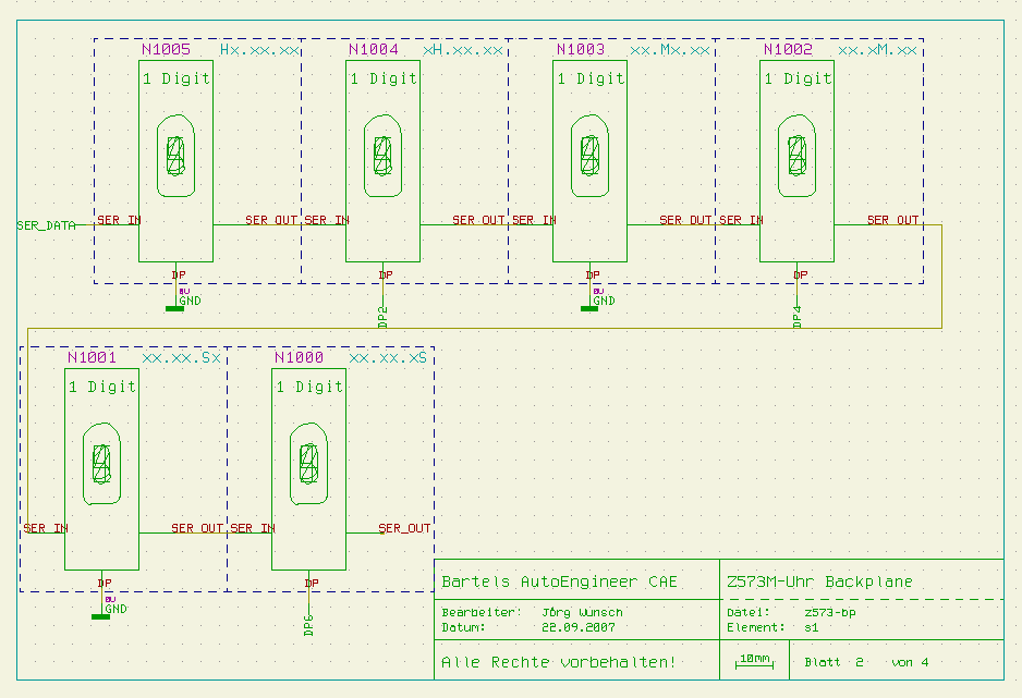

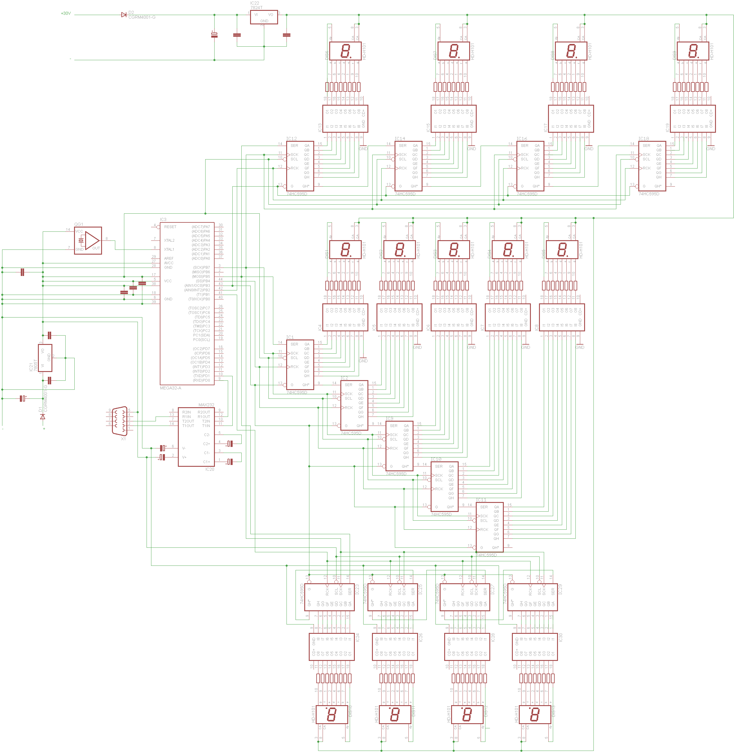

von Axel K. (axel)
Wenn ich as bauen würde, würde ich pro Zeile einen µC nehmen um ein paar
segmentanzeigen zu Multiplexen. Der Master µC sendet die Anzuzeigenen
Werte jeweils per Software UART an den jeweiligen Anzeige µC.
So habe ich es bei meinem Digitaltacho gemacht und es funzt wunderbar.
von Otto (Gast)
> Was bräuchte ich den im Einzelnen alles um via RS232 Daten an die
> Anzeige zu übertragen ?
Einen MAX232-Schnittstellen-Pegelwandler und 5 Kondensatoren, eine
9-polige D-SUB-Buchse (bzw. Stecker) und einen Controller, der eine UART
hat, wir z. B. ATMEGA16
Otto

von Klonk (Gast)
Sprichst Du von diesem Display?
http://www.forge-europa.co.uk/pdfs/FEM-790HXX0DGW.pdf
Wenn Du alle Segmente deiner Anzeige gleichzeitig einschaltest benötigst
Du einen Strom von 7,8A bei einer Vorwärtsspannung von max. 26,4V, also
über 200W.
Da kannst Du dir schonmal Gedanken für eine ordentliche Stromversorgung
machen und wie Du die Segmente überhaupt treiben willst.

Ausdehnung.
Mein Ansatz wäre eine Kette aus Schieberegistern (4094/74HC595) und
nachfolgenden Treibern (2803). Jedes Segment bekommt einen eigenen
Treiber und das Bitmuster wird im µC erzeugt und per SPI alle 10ms
ausgegeben.
Da die Segmente mit konstantem Strom angesteuert werden müssen, ist die
Versorgungsspannung einiges höher zu wählen und der Strom durch einen
Widerstand zu begrenzen. Ich würde 35-40V ansetzen und ca. 47-100 Ohm
als Vorwiderstand verwenden. Der Wirkungsgrad ist hier kein Thema.
Die Helligkeit könnte per PWM an den enable-Eingängen der
Schieberegister erfolgen oder in der Änderung der Spannungsversorgung,
was keinerlei Störungen verursachen würde.

von Lui S. (lute)
Hallo Oliver,
ich habe so etwas auch mal gebaut, allerdings mit Glühlämpchen. Es ist
eine 4-stellige 7-Segment Anzeige mit einem Komma hinter der 2. Stelle.
So kann max. 99,99s angezeigt werden. Ich habe aber festgestellt, dass
das auch schon mal zu wenig sein kann, also 5-stellig ist auf jeden Fall
sinnvoll.
Wenn Du die laufende Zeit anzeigst, dann reicht es, die Sekunden
hochzuzählen und während der Messung die 1/10 und 1/100 auszublenden.
Die kannst Du einblenden, wenn die Zeit angehalten ist und das Ergebnis
feststeht.
Ich habe bei meiner Anzeige immer 5 Glühlämpchen mit je 48V in Reihe
geschaltet und diese mit Solid-State-Relais angeschaltet. Darin sind
schon Optokoppler enthalten, so dass eine galvanische Trennung zur
Ansteuerlogik gegeben ist. Der Vorteil ist, dass ich kein starkes
Netzteil brauche, da die Anzeigen direkt mit 230V Netzspannung betrieben
werden. Nur für die Logik habe ich ein kleines 5V Netzteil eingebaut.
Bei mir werden die anzuzeigenden Daten seriell per Kabel an die Anzeige
gesendet und von einem Microcontroller empfangen und decodiert. Um Pins
zu Sparen (ich hatte damals nur 8 I/Os, es ist eine BasicStamp... würde
ich heute nicht mehr damit machen sondern einen Atmel nehmen) sind
7-Segment Treiber 4511 und Adressleitungen verwendet. Die 4511 halten
die Daten am Ausgang über einen Speichereingang, so dass die Anzeigen
statisch angeschaltet sind, solange bis neue Daten angelegt werden.
Du könntest für jede Anzeigeeinheit (Zeit, Startnummer, Fehler) einen
Mikrocontroller nehmen und die seriellen Daten vom PC an alle
gleichzeitig senden und eine Adresse für die entsprechende Anzeige mit
übertragen. Dann könntest Du die auch einzeln betreiben, wenn z.B. mal
nur Zeit benötigt wird.
Die Glühlampenanzeige ist ziemlich hell (es sind(glaube ich) 5W
Lämpchen) und ist auch bei direkter Sonneneinstrahlung noch gut zu
lesen. Auch in 100m Entfernung.
In mehreren Jahren Betrieb ist noch nie! eine Glühlampe (von den 145!)
kaputt gegangen :)
Wenn Interesse besteht, kann ich mal ein Foto machen...

von Lui S. (lute)
hier ist ein Bild von meiner Glühlampenanzeige (sorry, ist ein bischen
unscharf). Die Ziffern sind ca. 26 cm hoch.
Viele Grüße

Gibt es irgendwo einen Beispielschaltplan für mehrere 7-Segmente der die
Lösung mit den 74HC595 und ULN2803 zeigt, würde mir beim Verstehen
weiterhelfen :)
MfG,
Oliver.
Naja, sooo schwer ist das doch nicht.  Fertig habe ich das auch nicht,
aber ich habe in meiner Nixie-Uhr die Ansteuerung der einzelnen Stellen
mit 74HC595 gemacht.  Das hänge ich dir mal an.  Hier eine einzelne
Stelle.  Entscheidend für dich ist die Beschaltung des 74HC595 selbst.
/EN habe ich dauerhaft auf Masse, das schaltet die Ausgänge in den
Tristate, wenn der Eingang high ist.  Habe ich nicht gebraucht, du
könntest das bei Bedarf benutzen, um per PWM eine Helligkeitssteuerung
zu realisieren, falls die Anzeigen unter bestimmten Beleuchtungs-
bedingungen zu hell sind.
Auf der rechten Seite findest du die Ausgänge, die bei mir zur
Buchse X10 weiter gehen (dort waren meine Nixie-Blöcke reingesteckt).
Stattdessen müsstest du dann die ULN2803 anschließen.  Diese sind
weiter nichts als (Darlington-)Transistoren mit einem Basisvorwider-
stand.  Wenn sie ein high am Eingang sehen, dann schaltet der
Transistor zwischen Kollektor und Emitter (Masse) durch.  Vom
Kollektor muss dann also über den bereits besprochenen Vorwiderstand
das jeweilige Segment des Anzeigemoduls angeschlossen werden, Katode
der LEDs in Richtung Kollektor+Widerstand, Anode an die Versorgungs-
spannung von ~ 30 V.
LATCH_CLK ist das Signal, mit dem der Inhalt des Schieberegisters
in die Ausgangsstufen übernommen wird.  (Bei NXP wird dieses Signal
als ST_CP bezeichnet.)  Dies erfolgt mit einer positiven Flanke.
Alle Stellen einer Zeile bekommen dieses Signal verbunden, gesteuert
wird es von einem Ausgang des Controllers.  Dadurch kann man die
Daten ,,im Hintergrund'' in das Schieberegister bit für bit reintakten,
ohne dass sie bereits in der Anzeige (als ganz schnelles Flimmern)
wirksam werden.
SER_CLK (bei NXP als SH_CP bezeichnet) ist der serielle Takt.  Das
wirst du normalerweise mit dem SCK-Ausgang des SPI-Blocks deines
Controllers verbinden.
Nächstes Bild...
...zeigt die Zusammenschaltung der einzelnen Anzeigestellen bei mir.
Hier siehst du, wie jeweils SER_IN einer Stelle von SER_OUT der
vorhergehenden angesteuert wird.  Das letzte SER_OUT bleibt frei,
das erste SER_OUT wird mit MOSI des SPI-Blocks am Controller verbunden.
DP sind bei mir die Dezimalpunkte, die nicht als Teil der Schiebe-
registerkette ausgegeben werden, da ich alle 8 Bits für die
Ansteuerung meiner Nixie-Module benötigt habe.  Du könntest bei
dir die Dezimalpunkte mit in die Schieberegister aufnehmen, wenn du
willst.
Die SPI-Leitungen (SER_CLK und SER_IN) aller drei Anzeigezeilen
kannst du parallel an den Controller klemmen.  Damit werden alle
Informationen zwar in jede der drei Zeilen reingetaktet, aber am
Ende entscheidet ja der Impuls am jeweiligen LATCH_CLK, welche der
drei Zeilen die Information tatsächlich in die Ausgabe übernehmen.
Du müsstest damit nur drei verschiedene Ausgänge am Controller für
LATCH_CLK jeder der drei Zeilen vorsehen, der Rest wird gemeinsam
benutzt.  (Falls du einen AVR benutzen willst: dort muss der Pin
/SS ein Ausgang sein, wenn man den SPI-Block im Master-Modus benutzen
will.  Damit bietet es sich an, dass einer der drei LATCH_CLK an
/SS gelegt wird, die anderen beiden gehen dann wahlfrei an andere
Ausgänge des Controllers.)

    ich arbeite seit längerem an einem ählichen System. Ich habe 8x
7-Segmet-Anzeigen im Multiplex-Betrieb laufen. Das Bild zeigt den
schematischen Aufbau. Je Display habe ich einen PNP zum Anschalten der
Versorgungsspannung an Common. Die Segmente (A1, A2, ... An; B1,
B2,...)werden alle zusammengefasst über jeweils eine Konstantstromquelle
geführt.
Das hat den Vorteil, dass man nur noch die Displays über ein
Flachbandkabel verbinden muss.
Wenn ich später Zuhause bin, suche mal nach dem Plan.
Grüße
   Quirk

von Oliver M. (gonzox)
Habe ich das in dem angehängten Schaltplan jetzt richtig umgesetzt für
das eine Segment ???
Thx,
Oliver.
von Karl H. (kbuchegg)
Wenn der einsame Anschluss rechts die Versorgungsspannung sein soll und
du dem Chip noch einen Masseanschluss spendierst: ja
Ist doch ganz einfach: den ULN2803 kann man sich wie Schalter
vorstellen, der seine Ausgänge mit Masse verbindet, wenn der zugehörige
Eingang entsprechend steht.
von Otto (Gast)
Nein:
- die Widerstände am Display hast Du alle überbrückt
- der Reset gehört über einen Pull-Up an +5V
- AVCC gehört an +5V
- Alle GND der IC müssen mit einem GND-Symbol beschaltet werden
- an der Versorgung jedes IC gehört ein 100nF
von Otto (Gast)
Hast Du Dir Gedanken darüber gemacht, wie Du die Schaltung aufbaust ?
Soll es eine Lochraster-Platine oder eine Geätzte werden ?
Sollen die Displays über Drähte angeschlossen werden ?
Ist das Netzteil eine seperate Baugruppe ?
Das solltest Du in Deinen Schaltplan einfliessen lassen.
Wobei die ULN2803 in dem Sinne keine ICs sind, da hängen am Pin 10
nur die Freilaufdioden dran, die auf Grund der nicht vorhandenen
induktiven Last hier egal sind.  Man könnte den Pin auch komplett
offen lassen.
Aber der AVR sollte 2 solcher Kondensatoren bekommen (direkt
neben das jeweilige Paar, also Vcc/GND und AVcc/GND) und jeder
der 74HC595 ebenfalls.
Die Segmentwiderstände müssen eine ausreichende Verlustleistung
haben.  War ich oben schon mal drauf eingegangen.  Entweder für
worst case mit relativ hoher Versorgungsspannung und großen
Widerständen mit entsprechend viel Verlusten dimensionieren, oder
die tatsächliche Flussspannung der LEDs messen und dann entsprechend
aufbauen.
Pin 13 der 74HC595 (G oder /EN) müssen entweder an GND oder an
einen Controller-Pin, falls eine Helligkeitssteuerung gewünscht
wird (dann sollte das ein OCx-Pin sein).
Pin 10 der 74HC595 (Reset) können fest an Vcc gelegt werden, diese
Funktionalität braucht man nicht.
So,ich habe einmal meinen nächsten Schaltplanversuch angefügt und würde
mich über weitere Korrekturen und Hinweise freuen.
Wie schließe ich die benötigten Kondensatoren bei den 74HC595 an ?
Und noch ein paar Fragen bezüglich der Steuerung bzw. des
Programmablaufes :
(Ich habe zwar die entsprechenden Tutorials hier gelesen (UART,SPI),
aber einiges ist leider immer noch offen...)
Ich sende also vom PC via RS232 eine Zeichenfolge an den MC welche
angibt welche der drei 7-Segmentzeilen ausgewählt werden soll und
welcher Inhalt angezeigt werden soll und ein Abschlusszeichen.
Durch den Empfang des Kommandos wird ein Interupt ausgelöst und je nach
Auswahl soll der Inhalt per SPI an die entsprechende 7-Segment Zeile
ausgegeben werden.
Ich hoffe das ist gedanklich vom Ablauf her richtig.
Gibt es irgendwo Beispiele für so eine 'Kombination' zwischen Kommandos
via UART einlesen und Ausgaben via SPI durchführen ?
Wenn ich das AVRStudio verwende (kann ich zur Zeit noch nicht
runterladen,bin im Urlaub und habe nur einen OGO mit :( ), kann ich
damit auch ohne angeschlossenen MC eine solche Testumgebung und meine
Programmfunktionalität in der Emulation testen ???
Danke für eure Hilfe im Voraus, wird bestimmt nicht meine letzte Frage
gewesen sein :)
MfG,
Oliver.

Die 7 Segmentanzeigen habe ich von Hand auf eine Platine mit ca. 250
Hochleistungs-leds aufgebaut.
Das ind die fertigen  Anzeigen vielleicht eine gute Alternative
D.S.

von Chris (Gast)
Zum Schaltbild:
Der 7824 ist natürlich hoffnungslos überlastet. Hier fließen wesentlich
höhere Ströme. Zudem sind 24 Volt zu wenig. Die Segmente haben eine
Forward Voltage von bis zu 26,4V. Da solltest Du auf jeden Fall drüber
liegen.
Ich persönlich würde mich hier mal auf die Suche nach einem
Schaltnetzteil mit einer stabilisierten Ausgangsspannung von mind. 30V

von MWS (Gast)
Oliver,
hab' Dir gerad' mal ein Bild gemacht, also bei einsetzender Dämmerung,
25m Entfernung. Weiter hab' ich's noch nicht getestet, denn bei mir
wird's etwas für Innen, und dafür ist die Leuchtstärke sicher
ausreichend.
Katze leuchtet nur, weil sich der Blitz mit eingeschaltet hat, natürlich
ohne Wirkung auf's sonstige Bild bei der Helligkeit und Entfernung.
