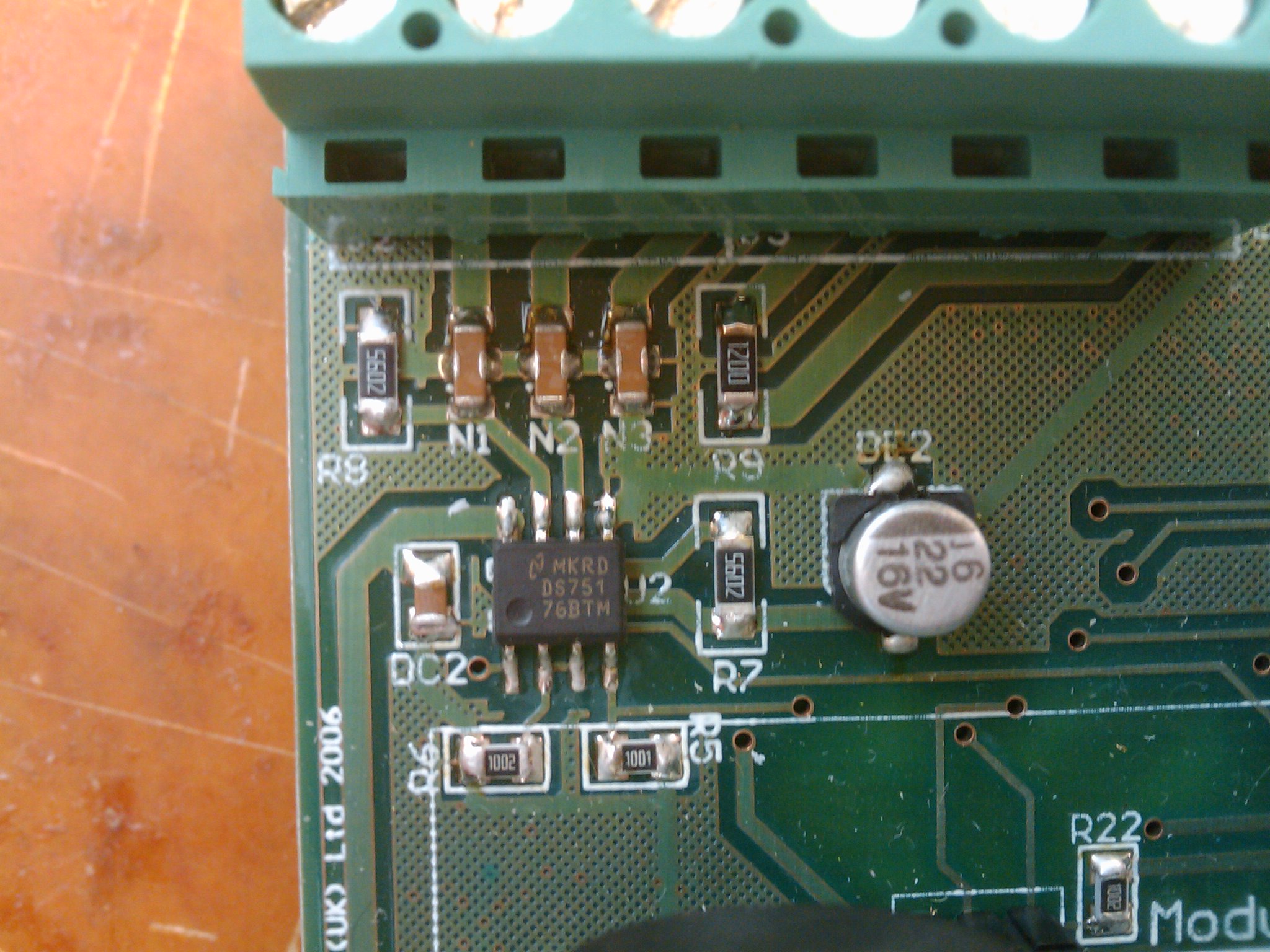

Ich bin gerade dabei ein DMX-Vorschaltgerät für LEDs zu bauen. Jetzt hab
ich ein paar Fragen.
Ich verwende den ADM348 von Analog Devices als Umsetzer. gibt es da noch
irgendetwas zu beachten, oder kann ich da direkt den DMX-Bus
anschließen? Brauch ich da noch eine Eingangsbeschaltung? Im Datenblatt
hab ich leider nix gefunden.
Um dieser Frage selber auf den Grund zu gehen, habe ich ein anderes
DMX-Gerät zerlegt und ein paar Bauteile vor dem Umsetzer gefunden. Aber
eines hab ich noch nicht gesehen. Und zwar die Bauteile N1, N2 und N3
(siehe Foto). Was sind das für Dinger? Sehen aus wie Kondensatoren,
haben aber in der Mitte noch einen Anschluss.
Danke für eure Hilfe!

Gast #1397559
Deine DMX-Übertragung ist physikalisch etwa ein RS422/485-Bus.
Nun ist es im Veranstaltungsbereich so, daß die Zeit zum Aufbau oft
sehr, sehr knapp bemessen ist. Daher liegen plötzlich Deine
DMX-(Daten-)Leitungen über Strecken von bis zu 50...100 Metern direkt
unter den Stromleitungen, die einige 100A zu den LED-Wänden und Motoren
auf der Bühne bringen. Für die Leute, die für die Motoren und LED-Wänden
verantwortlich sind, geht es so einfach schneller und ihre Komponenten
funktionieren ja. Ob Deine DMX-Daten jetzt noch störungsfrei ankommen
ist dann Dein Problem. Zumindest hast Du nicht unbedingt Zeit übrieg,
Deine Leitungen nochmals komplett anders zu verlegen.
In diesem Fall freut sich Dein Mikrocontroller am anderen Ende der
Leitung über jede Entstörungsmaßnahme, die in Deiner Datenleitung
vorhanden ist. Durchführungskondensatoren sind eine recht preiswerte
Maßnahme, die neben anderen Maßnahmen mitentscheiden, ob Deine Anlage
während der Show funktioniert und Du vom Veranstalter dadurch auch die
Kohle für Deine Arbeit bekommst.
Gast #1397571
OK, verstehe - d.h. diese Teile wären für meine Schaltung
empfehlenswert.

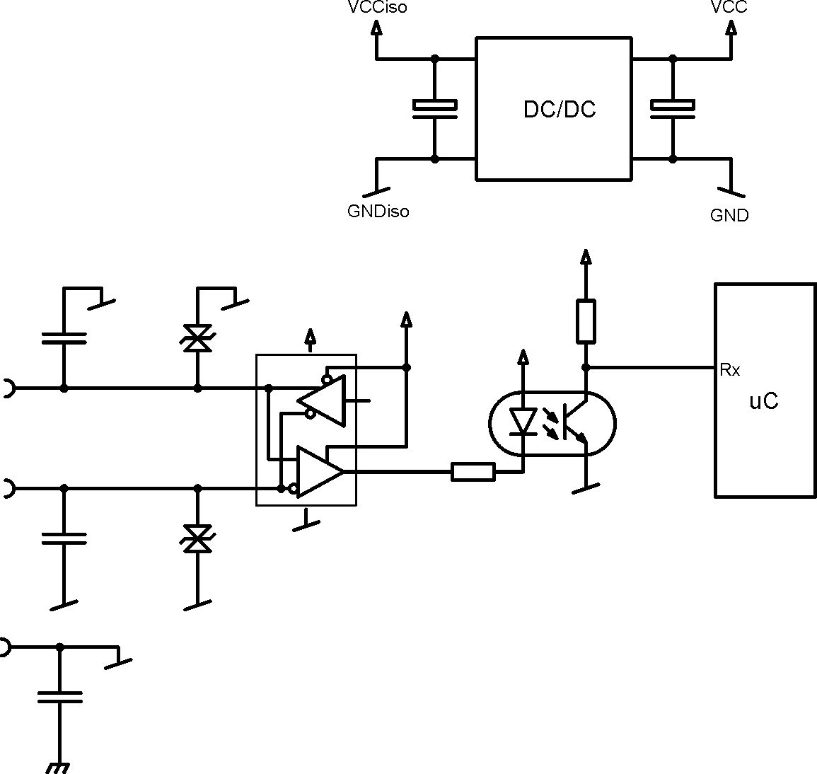

Gast #1398595
> Die helfen aber nicht gegen Störungen auf der DMX-Leine.
Falsch. Sie helfen doch, z.B. gegen Brummeinkopplungen und allen Mist,
der von einem Ende, wo die Hallenerde angeschlossen ist zum anderen
Ende, wo ebenfalls Hallenerde angeschlossen ist, fließen möchte.
Wobei durchaus 10...100VAC in großen Hallen zwischen Hallenerde und
Hallenerde mit Multimetern gemessen werden kann.
(Firma: TravelRec.) Persönliche Seite #1398618
Das ist korrekt. Aber sie helfen nichts gegen die Einkopplungen von
100A-Stromkabeln, neben denen die DMX-Leinen verlegt sind.
Gast #1398662
Der 75176 bzw. ADM438 funktioniert ohne zusätzliche Massnahmen, aber:
- Kondensatoren oder Durchführungskondensatoren zum ableiten von
  hochfrequenten Störungen (EMV) (richtiges Layout & Gehäuse sehr
wichtig)
- TVS als Schutz gegen transiente Überspannungen
- Galvanische Trennung gegen Erdschlaufen
würde ich auf jeden Fall empfehlen.
Vorwiderstand, Sicherung, Varistor, Ferrite Bend, Common Mode Drossel
bis hin zur Crowbar mit Thyristoren ist alles Mögliche denkbar um die
Schnittstelle gegen Störungen und Überspannungen sicherer zu machen.
In der Anwendung sind natürlich gute abgeschirmte Kabel mit der
richtigen Leitungsimpedanz sowie eine korrekte Terminierung sehr
wichtig.
