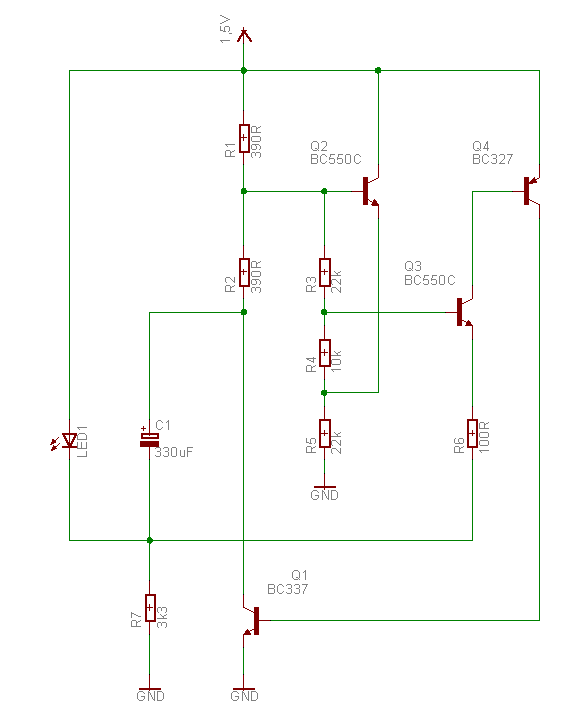

anbei eine Schaltung, die eine LED mit ca. 1Hz blinken lassen soll.
Leider tut sie das bei mir nicht.
Kann die Schaltung überhaupt so funktionieren?
Wenn ja, kann mir bitte jemand die Funktion erklären?
Danke
Peter

Das ist ein stumpfsinnig diskret nachgebauter LM3909
http://www.jaycar.com.au/images_uploaded/LM3909.PDF
Weil es Q2 nicht gab und nicht verstanden wurde,
hat man ihn stumpf durch einen BC328 ersetzt, damit
verschlechtert man die Funktion.
Der LM3909 funktioniert durchaus, aber nur mit LEDs
die 1.6V (alte rote) oder 2.1V (hocheff rote, gelbe,
alte grüne) brauchen.
Aus heutiger Sicht sind diese Schaltungen aber Unsinn,
erstens brauchen moderne LEDs mehr Spannung, zum
anderen gibt es PR4401 und ähnliche ICs. Blinken
tun die nicht, zum Blinken braucht man noch eine
Steuersignal.

Was tut die LED denn.
Ich würde sagen die leuchtet immer, zwar nur gang dunkel, aber sie
leuchtet ständig.
Stimmt das?
Nein. Mit 1,5V erreichst du Flußspannung einer nicht IR LED nicht.
Axel
von Benedikt K. (benedikt)
Doch, das geht: C1 wird geladen und dann mit Q1 mit dem Pluspol an Masse
gelegt: Die LED bekommt nun fast 3V.
Der Rest der Schaltung dient nur als Komparator mit Hysterese um Q1
durchzuschalten sobald der Kondensator ausreichend geladen.

ahhhh .. jetzt leuchtet es (zumindest meinem Kopf...).
Danke an alle.
