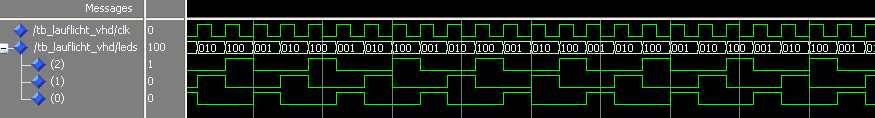

von Zappelphilipp (Gast)
library IEEE;
use IEEE.STD_LOGIC_1164.ALL;
use IEEE.STD_LOGIC_ARITH.ALL;
use IEEE.STD_LOGIC_UNSIGNED.ALL;
entity Lauflicht_1 is
Port(
    Taste1  : in  bit;
    LFGEN  : in  bit;
    leds    : out std_logic_vector (2 downto 0)
end Lauflicht_1;
architecture Behavioral of Lauflicht_1 is
type Rom is array (0 to 5) of std_logic_vector(2 downto 0);
  constant ledarray : Rom := ("000","001","011","111","011","001");
signal cnt : integer range 0 to 5 := 0;
signal Takt  : bit;
begin
22
  Takt <= LFGEN or Taste1;
23
  process
24
  begin
25
      wait until (Takt ='1' and Takt'event);
26
   --wait until rising_edge(Takt);
27
   --ERROR:HDLParsers:808 - C:/XilinxPLD12/Lauflicht/Lauflicht_1.vhd Line 25.
28
   --rising_edge can not have such operands in this context.
29
      if (cnt<5) then
30
         cnt <= cnt+1;
31
        else
32
         cnt <= 0;
33
      end if;
34
      leds <= ledarray(cnt);
35
   end process;
36
end Behavioral;
Super, aber wait until rising_edge(Takt); gibt Fehlermeldung.
Warum?

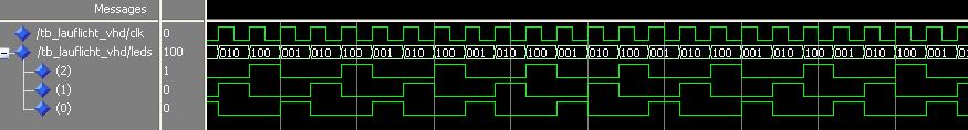

von D. I. (Gast)
Du mussts IN die Entity packen und dort entsprechend als in port
deklarieren
>deklarieren
Will doch cnt und Takt garnicht als Ein/Ausgang haben.
Port bedeutet doch Ein/Augang oder????
Kannst du mal posten wie's gemeint ist? Habe Brett vorm Kopf  :-)

Christopher D. schrieb:
> Und woher soll der Takt auf den du sensibel sein willst kommen?
Wohl aus der Kombinatorik:
Simulieren lässt sich das ohne Weiteres, aber es wird in der Realität
sicher lustige Effekte zeigen...
von D. I. (Gast)
Das hab ich wohl überlesen.
Das ist ja wirklich gruselig :-o
