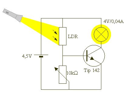

Hallo Leute,
ich habe dieses Forum beim goggeln gefunden und hoffe das mir geholfen
werden kann.
Gleich zu Anfang: Ich bin Leie !!!!
Meine frage ist, ob es möglich ist die Empfindlichkeit eines
Fotowiderstandes zu ändern.
Hintergrund;
ich baue mir gerade Leuchtbojen zum angeln. Die LED wird durch einen
1,2V Akku gespeist und dazwischen habe ich so einen Fotowiderstand
gelötet.
Er war in einer Baummarkt Solarlampe verbaut und funktioniert bestens.
Jetzt habe ich mir im Elektronikladen mehrere dieser Widerstände gekauft
und wollte weitere " Leuchtbojen" bauen, aber jetzt ist es so das die
LED erst bei absoluter Dunkelheit angehen. Sie sollte wie bei meiner
ersten Boje aber schon bei Dämmerung angehen.
Ich hoffe Ihr könnt das nachvollziehen und habt einen Tipp für mich
Vielen Dank
Hansi
Gast #1397974
Das kommt ein wenig auf die Schaltung darauf an.
Wenn das Abkleben hilft ist ja gut.
Wenn nicht, dann sollte man die Schaltung und den WERT der
Fotowiderstände genauer untersuchen.  Es gibt 100 Ohm ? 1k Ohm ?  x Ohm
Gast #1398116
Danke Leute !!!!!!!!!
Der Tip mit dem abkleben war schon super !
Ich habe den Kopf einfach mit einem Eding schwarz angemalt und fertig
ist die Sache !
Manchmal geht es auch einfach !
Danke nochmals für die schnellen Antworten !!

Alex G. schrieb:
> oder eine einfache Transistor schaltung mit poti ...
Allerdings funktioniert die um 180° versetzt:
Wenns hell wird, geht das Licht an   :-o
Das sieht plausibler aus:
http://de.wikipedia.org/wiki/Dämmerungsschalter
Wobei ich das bei dieser Beschaltung auch erwartet hätte:
>> Die LED wird durch einen 1,2V Akku gespeist und dazwischen
>> habe ich so einen Fotowiderstand gelötet.
Weil ja gilt: Mehr Licht, weniger Widerstand....
Und: wie soll eine LED mit 1,2V leuchten?
Aber man kann ja nicht alles verstehen, was auf der Welt passiert ;-)
@ Hansi:
Kannst du mal eine Schaltungsskizze zu deinem Aufbau posten?
