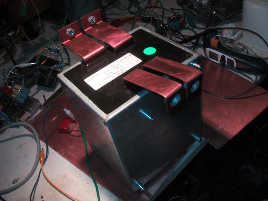

ich kam nicht umhin den im angehängten Bild zu sehenden Transformator
heute vom Schrottplatz mitzunehmen (ich war eigentlich da um sachen
abzugeben aber was solls).
Die Aufschrift lautet: Prim: 400V, Sek: 147V, Übersetzung 3:1, f=25khz.
Die Leitungsquerschnitte sind: Primär 50mm² und sekundär 75mm²,
Gewicht: ca. 11 Kg
Weiß hier vielleicht jemand, wovon dieser Trafo stammen könnte oder hat
Anregungen wofür man Ihn verwenden könnte?
Ich bin für alle Ideen Dankbar.

Das wird wohl von einem Schaltnetzteil sein, die Frequenz spricht dafür.
Die Abschirmung wäre auch noch ein Argument für ein Schaltnetzteil.
Die Spannung könnte vielleicht in irgendeiner Industriesteuerung
gebraucht werden, eine Servosteuerung o.ä.
von Benedikt K. (benedikt)
Die Elektronik davon fände ich jetzt noch interessanter. 50mm² klingt
nach weit über 100A, also nach etlichen 10kW...
3:1 Übersetzungsverhältnis ist leider nicht wirklich viel.
Wenn man den Übertrager zerlegen kann, kann man ihn mit etwas sinnvollem
neu Wickeln. Solch große Kerne sind nicht billig.

So aufs Erste:
25 kHz: Trafo mit Ferritkern.
Einsatz in Wechselrichtern.
Leistungsbereich so etwa 150 A bei 400 V, also ganz schön saftig.
Keine allgemeine Anwendung, sondern nur ganz spezieller Einsatzzweck.
Da dürften nur wenige -zig Exemplare davon existieren.

Nach der passenden Elektronik habe ich das ganze Gebiet abgesucht (wo er
lag), aber leider nichts gefunden. Den Trafo neu zu bewickeln ist auch
eher ungünstig, da er komplett mit Epoxydharz eingegossen ist.
Könnte das bei 25 Khz nicht auch noch Trafoblech in dünnerer Ausführung
sein?
Meine (wahrscheinlich sehr naive) Idee war, daraus entweder ein recht
leistungsstarkes Labornetzteil zu bauen oder einen Plasmaschneider.
Ein Labornetzteil fürs Grobe (bis 60V und bis ca. 100A bei max 2KW) hab
ich schon, also wäre ein Plasmaschneider wahrscheinlich naheliegender.
Mal sehen, was es wird.

Das ist mal ein schmucker Trafo. Das Übersetzungsverhältnis ist zwar
ungünstig, aber wenn der Trafo zB sek. seitig 147V 50A schafft müsste
der auch 10V 50A bringen (durch Verlängerung der Tot-Zeit?).
Ich hätte keine Ahnung wie man da genau ran geht, würde einfach anfangen
damit rum zu spielen :)
Gibt vielleicht einen Grund, weshalb das Teil auf'm Schrott war -
vielleicht ist er kaputt (auch wenn er ja nit danach ausschaut)?
Durftest den einfach so mitnehmen?
Ist dein 2kW Netzteil eigenbau? Hört sich interessant an.

Der Trafo scheint auf jeden fall noch zu funktionieren, jedenfalls
getestet mit 60V 20Khz.
Mitnehmen konnt ich das Teil für 5€, das wars mir schon wert.

Nur mal interessehalber: Was für Trafos werden eigentlich in sog.
"Inverter"-Schweißgeräten verbaut?
Normale Schaltnetzteile mit ein paar 10kHz Taktfrequenz, Gleichrichter,
Spule. Nur die Siebelkos fehlen, und die Regelung regelt den Strom statt
die Spannung.
von Herman T. (herman)
Ich glaube, ich werde versuchen, eine Allzweckstromquelle aus dem Trafo
zu bauen, wahrscheinlich auch mit einer average current mode Regelung
mit Vollbrücke aus IGBTs. Am liebsten wäre mir ja eine Phase-Shift PWM
Hallo nochmal,
ich hab mich die ganze Zeit schon gefragt, warum das Verhältnis der
Querschnitte nur 1,5:1 ist, wobei das Windungsverhältnis 3:1 ist.
Ausserdem hätt ichs besser gefunden, wenn der Trafo ein höheres
Übersetzungsverhältnis gehabt hätte, dann wäre es nämlich besser
geeignet für z.B ein Schweissgerät oder auch ein Netzteil, da ich selten
Spannungen von über 50-60 Volt benötige.
Eine mögliche Erklärung für das eigenartige Querschnittsverhältnis und
eine Lösung für das Problem mit dem geringen Übersetzungsverhältnisses
habe ich dann in folgender PDF gefunden:
http://focus.ti.com.cn /cn /lit/an/slua121/slua121.pdf
(Lider dachte das Forum, das wäre spam, also musste ich 2 Leerzeichen in
den Link einfügen, die natürlich wieder entfernt werden müssten um den
Link zu nutzen)
Das dortige Design Note hat den Titel "The Curren-Doubler Rectifier" und
würde das Übersetzungsverhältnis effektiv auf 1:6 erhönen/verändern, was
Die Nutzbarkeit des Trafos als Hochstromquelle deutlich erhöhen würde.
Werde mich mal weiter informieren.
Viele Grüße
von Matthias W. (fralla)
Der Trafo hat keinen Mittelabgriff oder?
Also ich kenn diese art der Gleichrichtung, aber nicht unter dieser
Bezeichung. Ein Phase-Shift Brücke mit dieser "2-Drossel" (ich nenns mal
so) Gleichrichtung habe ich erfolgereich für einen 2.6kW Telecom rectier
eingesetz (54,5V/49A).
Also Controller kam der http://focus.ti.com/lit/ds/symlink/ucc3895.pdf
zum Einsatz. Der kann Voltage mode, peak und average current mode. Ich
hab ihn damals als voltage mode verwendet. Eine average current mode
Regelung wurde externen realisert (der Regler musste durch externe
größen 'verzogen' werden können. Trotzdem funtioniert das peak current
limit. Hat sehr gut funtioniert. Solpe Compensation war nicht nötig, ich
glaub wenn müsste man extern dazumischen.
Ein sychrongleichrichtung wurde mit eher großen Aufwand durch eine
exterene Schaltung realisiert.
Aber vielleicht probiert du den hier aus:
http://cds.linear.com/docs/Datasheet/372212f.pdf, der steuert auch die
synchrongleichrichter und vertellt irgenwie adaptive die death-time.
WO man den ucc3895 bekommt weis ich nicht, aber der ist schon älter und
sollte leicht aufzutreibeb sein. Wo man den LTC37221 weis ich nicht.
Aber bei so einen Trafo währe es mir fast egal was der PWM controller
kostet.
Ich würde Mosfets nehmen, bis 600V gibts heuzutage keinen Grund für
IGBTs. Bei IXYS gibts da einiges. Auch für die hohen Ströme bei der
Synchrongleichrichtung. Da haben Mosfets (Gigamos serie) im SOT227
Gehäuse. Allerdings bösest und schlimmstens teuer ;( Aber mit mehreren
TO-247/TO-264 wirds auch gehen.
Hab mit IXYS nur gute Erfahren gemacht, aber für private schwer zu
bekommen und teuer.
Finds cool wenn du mit dem Trafo was richtig böses baust ;)
MFG Fralla
Vielen Dank für die Infos,
den uc3895 hatte ich von Anfang an im Auge (nicht wörtlich), aber bis
jetzt eben noch keine Bezugsquelle gefunden. Natürlich hast du recht,
daß bei so einem Trafo der Preis für den Controller nicht gar so wichtig
ist, ist ja keine Serienproduktion.
Allerdings kanns ja schon mal passieren, daß während der Entwicklung der
Controller stirbt, aber ist eigentlich eher unwahrscheinlich.
Der LT sieht auch ganz gut aus, werd sehen, welchen ich bekommen kann (
und noch eine Weile das Datenblatt lesen).
Was die Syncrone Gleichrichtung angeht, so hatte ich gehofft ersteinmal
ohne auszukommen. An IGBTs hatte ich gedacht, weil die Frequenz hier ja
recht niedrig ist und sie daher recht gut geeignet wären und auch für
höhere Ströme erhältlich (gebraucht, günstig). Ausserdem habe ich noch
einiges an Leistungshalbleitern zur Hand. Bin mir aber noch nicht sicher
welche und in welcher Kombination (eventuell mehrere Mosfets parallel)
ich davon nehmen soll.
Meine Bastelkiste gibt zur Zeit folgendes an Leistungshalbleitern her:
IGBT Module BSM75GB100DN1, glaube das waren 75A 1000V teile (2 Stück vom
Schrott)
Darlington QM200DY-2H 200A 1000V, wahrscheinlich  nicht mehr Zeitgemäß
und hoher ansteueraufwand + viel zu langsam, aber würden von ihrer Größe
her zum Trafo passen, (9 Stück) auch vom Schrott
IXFX80N80P Mosfets 80A 500V, die sollten eigentlich gehen (24 Stück)
STWY30NK90Z Mosfets 30A 900V, könnte auch gehen (30 Stück)
47N60C3 Mosfets 47A 600V, wahrscheinlich auch geeignet (25 Stück)
20W60   Mosfets 20A 600V, vielleicht etwas schwach (40 Stk)
IRGP30B60KD IGBTs 30A 600V, (20 Stk)
IXFX180N10 Mosfets 180A 100V, zu niedrige Spannung, aber sehr robust,
sind in meinem anderen Netzteil verbaut.
Als Gleichrichterdioden habe ich noch
BYT260PIV-400 2x60A 400V Dioden im ISOTOP Gehäuse (10 Stk)
Mit den Sachen sollte sich da eigentlich was machen lassen, was ich
nicht habe sind ordentliche Gate-Treiber, aber bei Phase-shift und
nahezu konstant 50% Tastverhältnis sollten eigentlich Gate-Überträger +
diskrete Endstufe ordentliche Ergebnisse liefern (hoffe ich).
Die Gigamos Serie ist ja schon ne feine Sache, aber eher sehr weit ab
meiner Möglichkeiten, ausser ich versuchs mit Sample-Anfrage.
Viele Grüße
Hallo!
Also synchringleichrichtung ist bei solch Leistungen und Strömen sicher
nicht ganz ohne. Da so eine "Mehrzweck-Hochstromquelle" wohl kaum im
Dauerbetrieb eingesetzt wird ist der Wirkungsgrad meiner Meinung nach
Zweitrangig (für erste). Zuerst würde ich es mit dem uc3895 zum laufen
bringen, dann weis mann mal die Probleme die es gibt und wie sich das
ganze verhält.
Dann kann man ja über Synchrongleichrichtung, wenn dann mit dem
controller von linear, nachdenken. Jedoch hast du da keine Halbleiter
dafür auf Lager. 600V typen sind als synchFET wohl zu hochohming und
gewinnen nicht gegen die Diode.
Als Gate Steuerung würde ich, wie du schon sagtest, Übertrager nehmen.
Also kräftige low side Treiber, die die über 2 übertrager die Fets
treiben. Fairchild hat einen, der kann 10A. Funktioniert gut und
niederohnmige Fets zu treiben. Hat intern Bipolar und FET endstufe.
Diskret Push-Pull funtioniert sicher auch, aber ich persönlich mehme
lieber Treiber, da ich mich damit nicht abärgern möchte.
Für das Gate treiben ist es egal welches duty-cycle, das Gate mus
sowieso 2 mal umgeladen werden.
Das leading-edge-blanking des LTC vereinfacht vielleicht, aber ein der
Schaltspike vom sense signal ist leicht wegzufiltern.
Das gute am Phase shift ist ja das zwero-voltage einschalten, dh die für
die Schalverluste verantwortliche Kapazität Ciss ist so weitgehen
entladen, und dann schaltet man drauf. Mit der death-time wird dieser
Umschwingvorgang, Ciss entladen getimt. Da diese Eingangsspanung und in
geringen Mass Lastabhängig ist haben die Controller eine adaptive
death-time control. Der LTC die deutlich aufwändigere +
synchringleichrichtung. Selbst das turn-off delay (wichtig damit man
nicht über die body-diode fährt) ist einstellbar.
Aber das weist wahrscheinlich eh wie die Phase-Shift-Brücke funktioniert
Zu den  halbleitern, das IGBT Modul ist zwar recht net, aber wird mit
sicherheit mehr Verluste erzeugen. Uce,sat wird nun mal nicht kleiner
als 2V und ensprechen sind die Verluste. Und das killt ein heutzutage
jeder gute mosfet.
In welcher bauform hast du die BYT260PIV-400? 400V Diode ist für
sekundär Gleichritung unnötig (uf ist hoch, trr von 50ns kann man bei
der frequenz gerade noch verkraften), aber da könnte ein Power-Shottky
her. Zb STPS24045TV (auch ST, die großen Shottkys von denen sind ganz
gut) die einfach die halbe Flußspannung. Aber wenn du die BYT260PIV-400
sch hast dann würde ichs auch mal damit versuchen.  So große
Power-Shottky sind, eh klar teuer.
Halt uns auf dem laufenden was du mit dem Trafo bauen wirst.
Interessant...
MFG
Ach ja,
47N60C3 das sagt mir was. Welches Gehäuse und Hersteller. Könnte ein
Infineon SPW47N60C3 oder Microsemi ATP47N60xxx sein. Beide nutzen das
gleiche superjunction Prinzip. Sind sehr gur die Teile. Hab einen
Ähnlichen 45m Coolmos für einen Resonanzkonveretr Eingesetzt.
Ich hab zwar nicht alle aus deiner Liste gefunden, aber der 47N60C3
scheint für mich am besten geeignet. Ist ein moderner Mosfet. Auch die
DS und GS Kapazität sind nicht übertrieben hoch, als zum antreiben wirds
da keine Probleme geben. Wenn notwendig zwei parallelisieren die können
dann schon Leistung satt wenn 560V primär hast.
MFG
die 47n60C3 sind von Infinion im TO247 Gehäuse, und bei den
vermeintlichen IXFX80N80P handelt es sich um IXFX80N50P, hatte ich von
der Tüte in der sie sind abgeschrieben, wo es undeutlich stand. Die
scheinen im Vergleich zu den Infinion auch recht brauchbar zu sein. Die
BYT260PIV-400 sind im ISOTOP Gehäuse, (also das mit den 4
Schraubanschlüssen)
Vom Prinzip her habe ich (denke ich) die Phase-Shift methode verstanden,
nur leider bis jetzt noch keine eigenen Erfahrungen damit gesammelt. Ich
hatte auch schon mit dem Gedanken gespielt den Controller nachzubauen,
aber der Aufwand dürfte etwas übertrieben sein.
Also wird der 1. Schritt für mich sein, mir einen passenden Controller
zu besorgen und dann erstmal im Kleinformat zu testen (wie
vorgeschlagen) wie der genau funktioniert und vor Allem, welche
Eigenarten diese Art der Ansteuerung hat, dann werd ich die passenden
Gate-Treiber bauen und sehen wies weitergeht.
Was ich meinte war, daß bei normaler PWM Ansteuerung über einen
Gate-Trafo der DC-Level abhängig vom Duty-Cycle wäre, was eher nicht
wünschenswert ist. Bei der Phase Shift PWM-Ansteuerung dagegen wäre das
kein Problem (sofern ich da nicht irgendwas völlig missverstanden habe).
Vielen Dank für die Tips

also den Trafo wird man wohl besser in einem Resonanzwandler
integrieren...
Übrigens, sooo teuer sind Ferrite dieser Größe auch nur bei den
bekannten Händlern (die mit der Riesenauswahl). Bei Ebay und diversen
Restpostenhändlern bekommt man für unter 100 Euro Ferritkerne, die man
fast nur noch mit ner Karre wegschleppen kann, und die man (so wie den
hier besprochenen Kern) eigentlich auch leistungsmäßig gar nicht mehr
auslasten kann...
