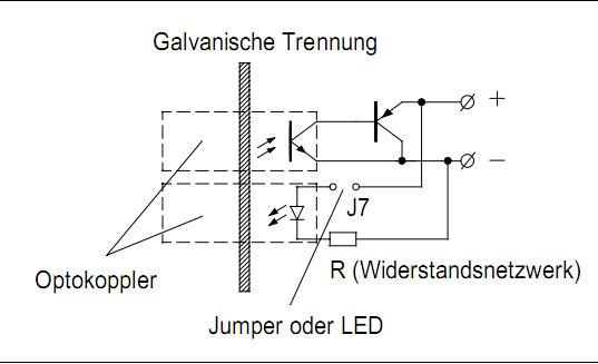

Ich beabsichtige eine möglichst flexible I/O Schaltung zu erstellen, die
folgende Eigenschaften haben sollte:
-Anschluss über zwei Klemmen
-galvanisch getrennt
-Spannungen bis zu 30V sollten schaltbar sein
-Strom bis 5A
-Schnell sollte es auch sein (PWM 10KHz)
-Masse- oder Plusgeschaltet sollte möglich sein
-das Ganze soll bei nicht geschalteten Ausgang auch als Eingang
fungieren
Kurz: die eierlegende Wollmilchsau
Ist das mit angehangener Schaltung denkbar? Sollte ich vielleicht besser
auf einen Mosfet gehen? Was denkt ihr?
Vielen Dank im Voraus.
Gruß,
Boris

Mh, du wirst um eine aktive Stufe auf der Sekundärseite (Leistungsseite)
nicht rumkommen. Wobei, die AQZ Typen weisen Turn-On Zeiten kleiner 10ms
auf ... könnte also gehen

von Boris H. (abschaedler)
Hallo Zefix:
Das sind dann aber 100Hz, oder? Da wirds mit PWM ein bisschen eng.
Gruß,
Boris

Hatte ja auch mal zwischendurch mal mit dem IPS521 von IR geliebäugelt,
aber der ist nicht mehr lieferbar, und nen Ersatztypen hab ich auch
nicht mehr gefunden. Außerdem ist das nur ein High-Side-Switch. Ich
hätte aber eigentlich gerne beides, also High und Low in einem.

Für 5A oder PWM brauchst Du spezielle Treiberstufen.
Für normale 24V-Ausgänge benutze ich den VN330 (max 0,7A):
http://de.farnell.com/stmicroelectronics/vn330sp-e/relay-solid-state-high-side-330/dp/1077244
Für galvanisch getrennte Ausgänge benutze ich AQY212 (60V/0,5A) mit
PTC-Sicherung in Reihe.
Peter
Anscheinend doch nicht so einfach alles unter einen Hut zu bekommen. Der
VN330 ist zwar ganz nett, aber sowas hab ich natürlich auch schon in
anderer Form gefunden, wie z.B. den UDN2982. Der kann sogar 8 Kanäle,
dafür aber nur 500mA, aaaaber... ich brauch mehr. Außerdem sollten die
Kanäle auch untereinander galvanisch getrennt sein, da schon mal
Spannungen verschiedener Systeme durchgeschaltet werden.
5A ist in meinem Fall auch nicht wirklich an der Realität vorbei, da
auch schon mal Lüftermotoren zu schalten sind o.Ä. und somit auch die
Kombination mit PWM ganz nett wäre. Ok, 10KHz müssen jetzt nicht sein,
aber die Mosfet-Relays kommen auch nicht in Frage (50Hz bei 50%).
Wegen der galvanischen Trennung  hab ich auch nicht unbedingt eine
Versorgungsspannung auf der Leistungsseite.
@Sesam: Ja, die Eigenschaften wie Kurzschluss- und Überspannungsfest
sind natürlich auch willkommen, aber ich wollte ja nicht unverschämt
sein;-)
Bei der Kostenfrage ist es natürlich im ersten Moment vielleicht ein
bisschen teurer eine solche Stufe zu bauen, aber wenn man in der
Industrie, nur weil man gerade mal eine etwas andere Anforderung hat
wieder was neues bauen muss, wirds schnell in ein vielfaches gehen.
Aber ich glaube schon dass ich Abstriche bei der n-schaltenden
Möglichkeit machen könnte.
Gruß,
Boris

Es kann mir ja egal sein, ob Du gerne rauchende ICs magst, aber ich
halte Schutzschaltungen, wie sie z.B. der VN330 bietet, für unabdingbar.
Deshalb ist der billige UDN2982 für mich ungeeignet. Und auch seine 2V
Abfall sind unangenehm, 24V sollten auch annähernd 24V bleiben.
Ich glaube auch nicht, daß der 8*0,5A kann, 4A über einen einzigen Pin
halte ich für gewagt.
Peter

@ Boris Henn
Ok, dann nimme den VN330, damit kannst Du galvanisch getrennte
4er-Ausgangsgruppen aufbauen. Auch läßt sich mit ihm eine PWM oder
ähnliches realisieren. Immer wenn Du mehr als 0,7A benötigst, laß ihn
ein optionales Relais schalten. Wenn Du es besonders gut machen
möchtest, dann nimm Relais mit Wechslerkontakten.
Die Eingänge sind unproblematisch. Versehe die integrierten LEDs von
Optokopplern mit einer vorgeschalteten Schutzbeschaltung, die eine
übliche SPS-Eingangsdefinition besitzt. Dazu gibt es unzählige Beispiele
im Internet.

Spannungsteiler 20k/4,7k auf CMOS-Eingang (74HC165 an 5V).
Galvanische Trennung braucht man nur selten, 1..2V Rippple auf nem
24V-Signal stören nicht.
