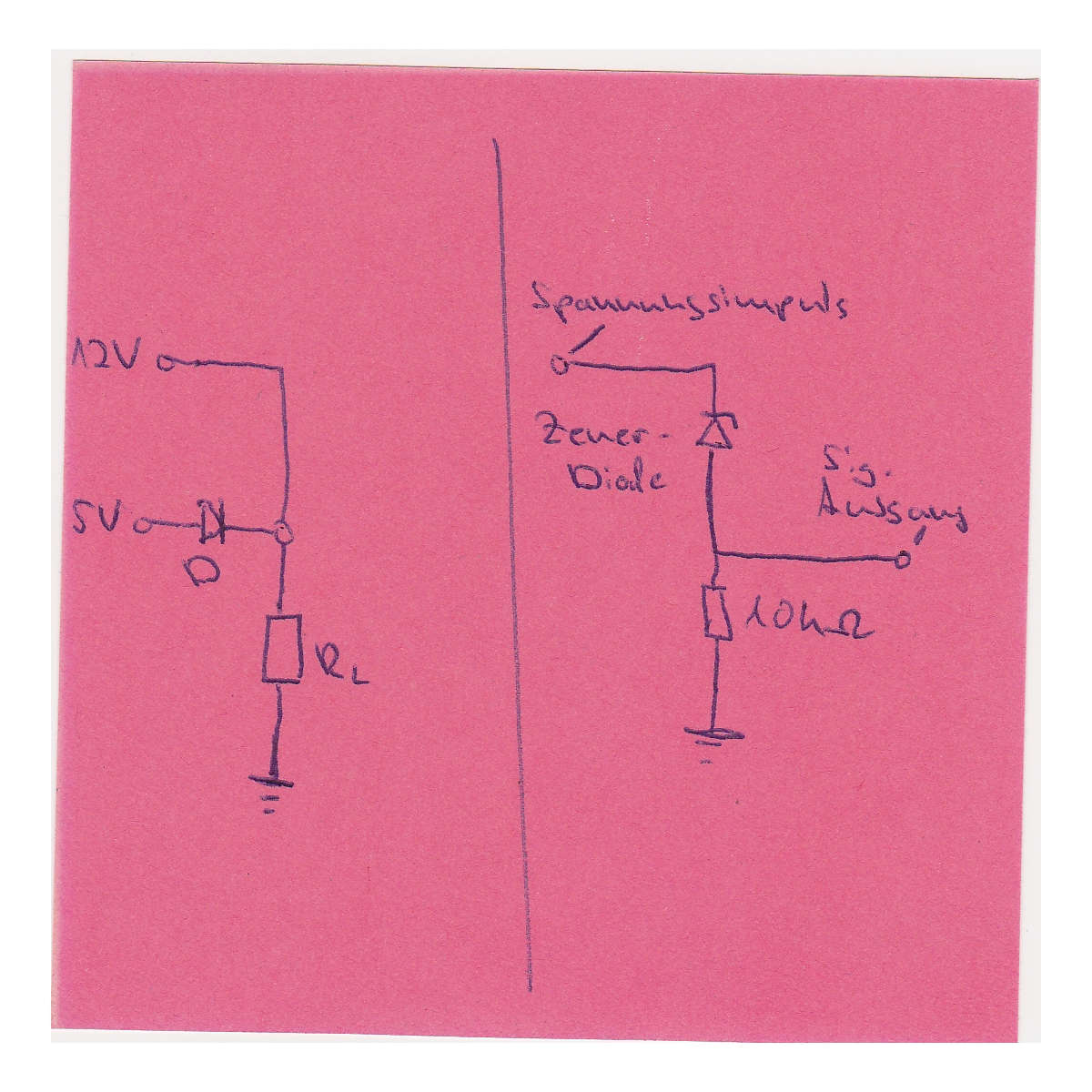

Hab zwei Fragen zu meinem gezeichneten Anhang. Auf der linken Seite ist
eine Schaltung, bei welcher ich meine Theorie gerne von euch überprüfen
lassen möchte. Die Schaltung soll wie folgt funktionieren: Im Normalfall
wird der Lastwiderstand von den 5V versorgt. Wenn jetzt die 12V
dazugeschaltet werden soll die Versorgung des Lastwiderstands
ausschließlich mit der 12V Quelle erfolgen. Die Diode verhindert nur
einen Stromfluss in die 5V Quelle. Wichtig ist dass kein Stromfluss der
5V Quelle zustande kommt, solange die 12V Quelle eingeschaltet ist. Kann
ich das so umsetzen?
Zum rechten Bild: Ich habe ein frequenzvaribales Signal (es handelt sich
um ein ZÜndsignal für einen 1-Zylinder) das hohe Spannungsspitzen hat.
Dieses Signal möchte ich gerne für einen AVR "kompatibel" machen, also
so dass man jede Zündung erfassen kann. Kann ich die Spannungsspitzen
mit einer Z-Diode verringern? Durch den Widerstand soll das Signal nur
gegen Masse gezogen werden. Der Wert von R ist jetzt ein reiner
Fantasiewert. Ggf. sollte da noch ein Kondensator zum Glätten o.ä. hin
richtig?
Die linke Schaltung ist ok, wenn du noch eine zweite Diode für die
12V-Leitung spendierst. Bei der rechten möchtest du Zenerdiode und
Widerstand vertauschen. Und durchrechnen natürlich, ob das alles so
passt. Ggf. noch einen kleinen, auf die Frequenz abgestimmten
Kondensator parallel zur Z-Diode spendieren.
Bei der linken Schaltung solltest Du auch noch eine Diode in die 12V
Leitung schalten, damit die 5V nicht bei den 12V rausfliessen können
(Man weiss ja nicht was dort dran ist, vieleicht eine tief entladene
batterie...?)
Was willst Du für eine Z-Diode in der rechten Schaltung verwenden? Eine
12V?
25'000V - 12V = 24'988V  => Und der AVR ist tod...!
Die Z-Diode "schaltet" nicht. Du hast das Prinzip wahrscheinlich noch
nicht verstanden. Der Vorwiderstand ist unbedingt erforderlich, um den
Strom durch die Z-Diode bei der höchsten anzutreffenden Eingangsspannung
auf einen akzeptablen Wert zu begrenzen.

Ja aber ich möchte die Z-Diode ja so verwenden, dass sie mir die
Eingangsspannung, wenn sie zu hoch wird, gegen Masse schaltet um die
Bauteile (in diesem Fall den AVR) zu schützen. Das "Schalten" musst du
nicht wörtlich nehmen, ich kann auch "Durchbrechen" schreiben.

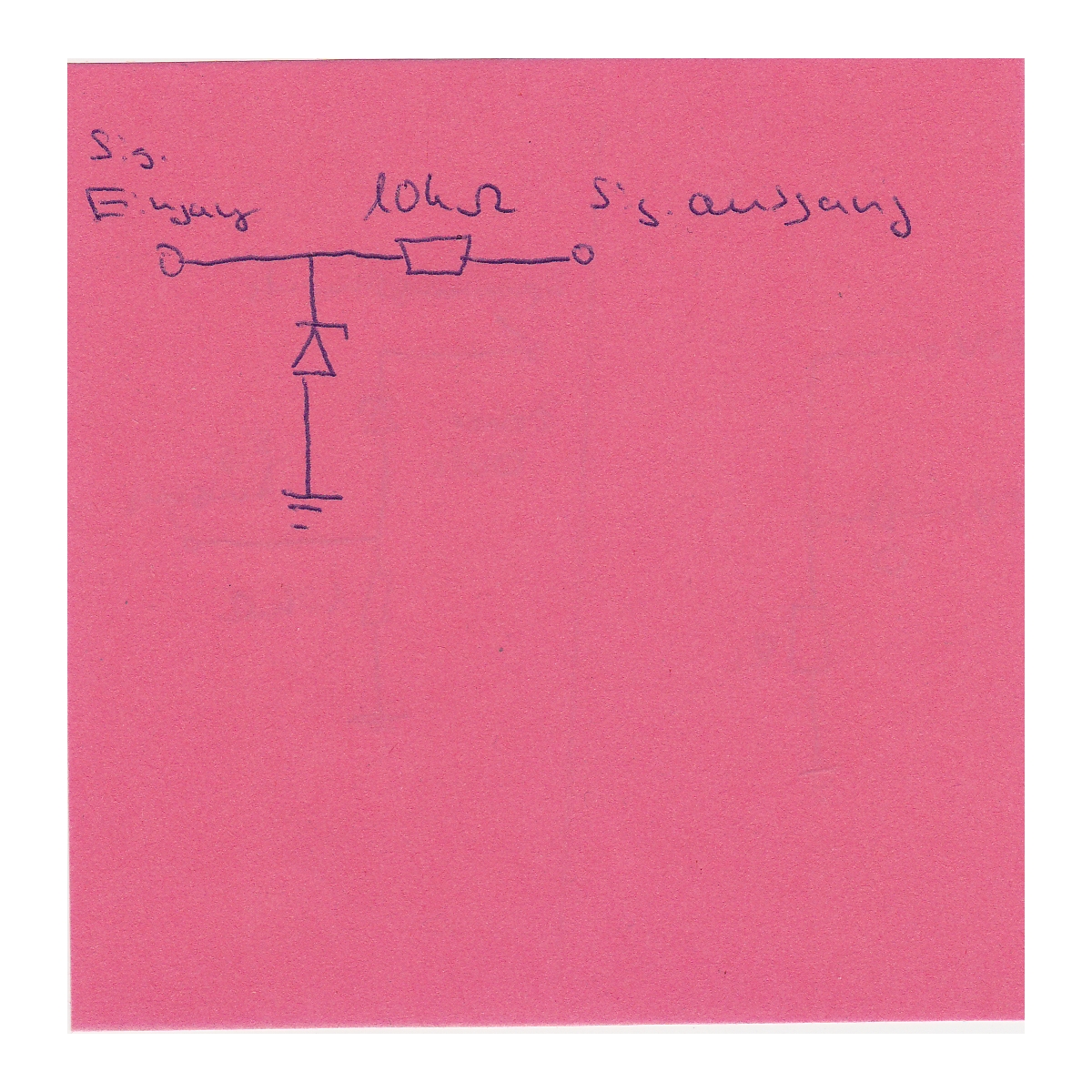

> Der Widerstand kommt vor die Diode, nicht dahinter.
Der Widerstand kommt am besten davor und dahinter. Sicher ist sicher.

> Edit: Könnte man da noch nen Kondensator hinpacken um ein
> Rechteckähnliches Signal zu erzeugen?
Mit einem Kondensator wird es "runder", bis dann bei großen
Kondensatorwerten nur noch Gleichspannung über bleibt.
Das funktioniert eben so nicht. Die Z-Diode schaltet nicht auf Masse
durch, außer sie ist defekt. Bei richtiger Dimensionierung des
Vorwiderstandes begrenzt sie die Spannung auf die Z-Spannung.

Ach Mist ok verstehe. Ja das mit den gegen Massen "schalten" war auch so
gemeint wie du es schreibst, dass sie die Spannung hält. Ok bei der
Dimensionierung müsste ich dann schauen wie ich das mache. Könnte ich
das Signal denn mit einem Kondensator verbessern? Im extremfall sollen
Umdrehungen von 20000min-1 gemessen werden. Ein Kondensator der das
Signal "streckt" wäre da doch besser, da ich dann mit dem AVR mehr Zeit
habe das Signal abzufragen oder?
